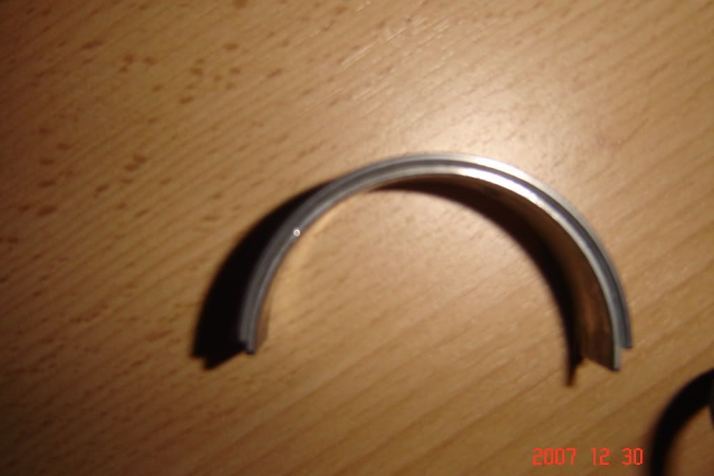

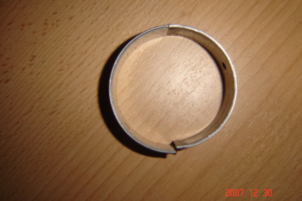

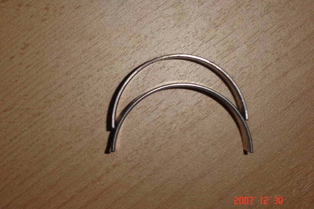

rupesin tuossa tarkastelemaan irtaallaan olevia alakerran laakereita ja tämmöinen silmään pistävä seikka osui silmään
eli kuvassa kk.laakeri vasemmalla uusi ja oikealla vanha
vanha lakeri mahtuu jopa uuden laakerin sisäpuolelle
sama ei onnistu toisinpäin
eli onko mahdollista et noi uudet kk.laakerit ovat liian isot joka aiheuttaisi alakerran "jumiutumisen"

siltähän tuo vähän näyttäs :-?
No jos ne laakerit on asettunut kunnolla kiertokankiin niin ei ne oikeastaan voi olla liian isot.
Siis eikö se kone pyöri ollenkaan?
Silloin syynä voi olla että laakeri on väärää alikokoa,tai kiertokankien laakerikannet on väärinpäin tai vaihtaneet muuten paikkaa,pyörikö tuo kone kasausvaiheessa hyvin?
Viestit: 7180
Viesti Kirjoittaja omega16T »
Jaa, ne olikin tollein verrattuna erikokoiset. Lähtikös nuo vanhat laakerit ns. itekseen pois veiveistä? jos lähti niin ei se tilanne vielä ole huolestuttava kun noista vanhoista on vaan tuo jännitys hävinny eli voi nuo uudet silti olla sopivat. Kuvasta vähän huono arvioida mut aika saman paksuiset nuo näyttäis olevan kuitenkin. Kato niistä vanhoistakin se oliko ne std vai sama alikoko kuin uusissa ja varmista samalla että hioiko vai pelkästään kiilloittiko ne sen akselin.
