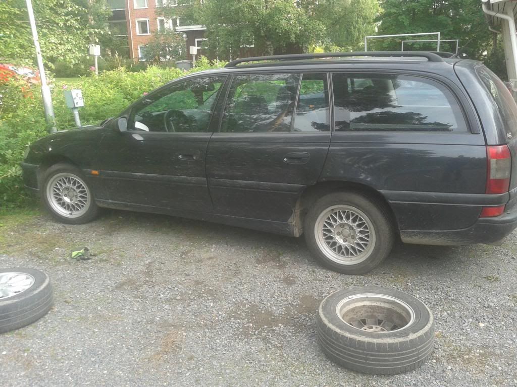

Kattelin muitten kuvia, ja mietin et kehtaako näitä tänne pistää, mut tässä ny kuitenki :)
ET:ä ja leveyttä en muista, mut 16" ja 205/55 kumit.
Omega A Caravan 3.0 24V -93
