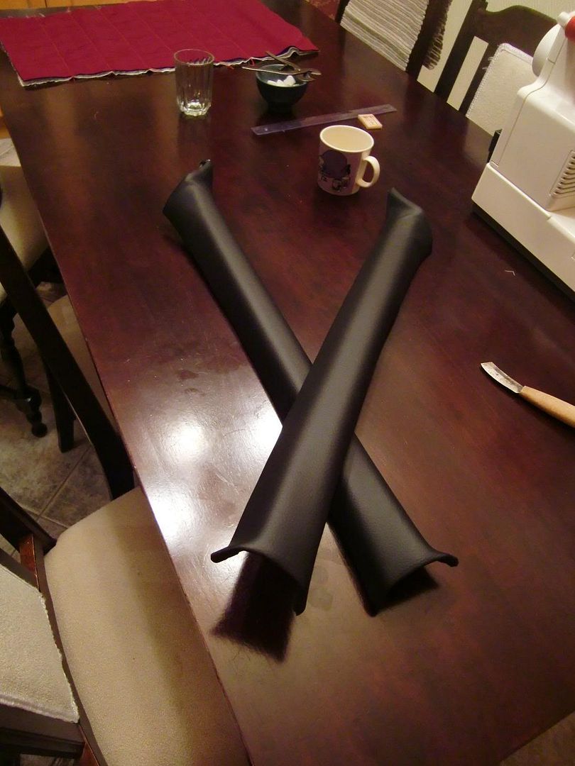

Ettei nyt aivan hukkaan menis tämäkään sairasloma niin sain sentään aikaiseksi verhoilla a-pilarit
Kuskinpenkin keskiosa on valmis ja seuraavat palaset tuossa on valmistumassa pikkuhiljaa, eiköhän noista ihan hyvät tule

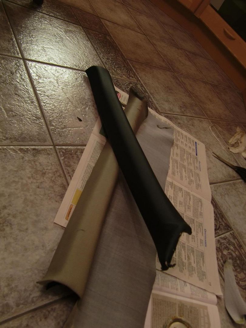

milläs a pilarin verhoilit? mulla on ollu iha jotai perus mustaa kangasta jo 3 vuotta kii...
- Viestit: 6021
- Paikkakunta: Liminka
Re: Opel Vectra A 2.0 8v vm.89 Talviunilla :)
Tuolla keinonahalla minä ne verhoilin ja kuten alla olevista kuvista näkee ei aloittelijalta voi odottaa priimaa laatua..

käytitkö kuumailmapuhallinta?
sillä saa näppärästi tuon keinonahan venytettyä vaikka jalkapallon puolikkaaksi.
ja tuollaisten nurkkien yli kans näppärästi.

Keinonahalla on kyllä kätevä verhoila hankalempiakin muotoja. Mutta ilman kuumailmapuhalinta ei kannata hommaan edes alkaa.

Tiedän tuon lämmittämisniksin vaan jostakin syystä se tällä kertaa unohtui kokonaan ja ihan "kylmiltään" venyttelin tuon noiden päälle. Helposti tuo taipui ilmankin, mutta nuo pari pientä löysää kohtaa (ja näkyvät myös kuvissa jos tarkkaan katsoo, melko pienet jäljet onneksi) niin tuli sen takia kun liima oli vähän pirullista, kun sen antoi hetken jämähtää niinkuin piti ja sitten painoi kankaan siihen niin se tarttui kerralla kiinni siihen eikä paljon korjailtu enää asentoa sen jälkeen
Bilteman kontaktiliimaa siis käytin. Sitten kun muut verhoilut on tehty niin pitää katsoa jos tuota nahkaa jää yli, voihan nuo tarvittaessa verhoilla uudestaankin.

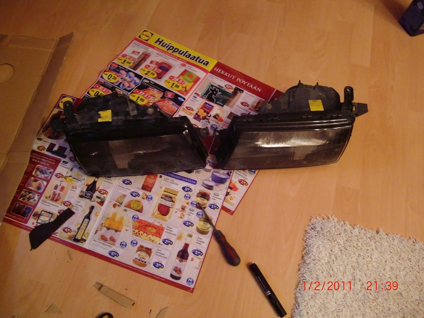

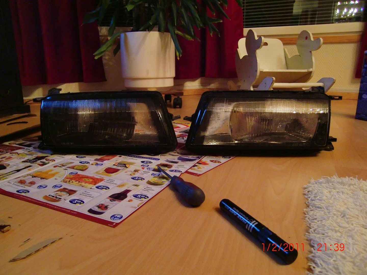

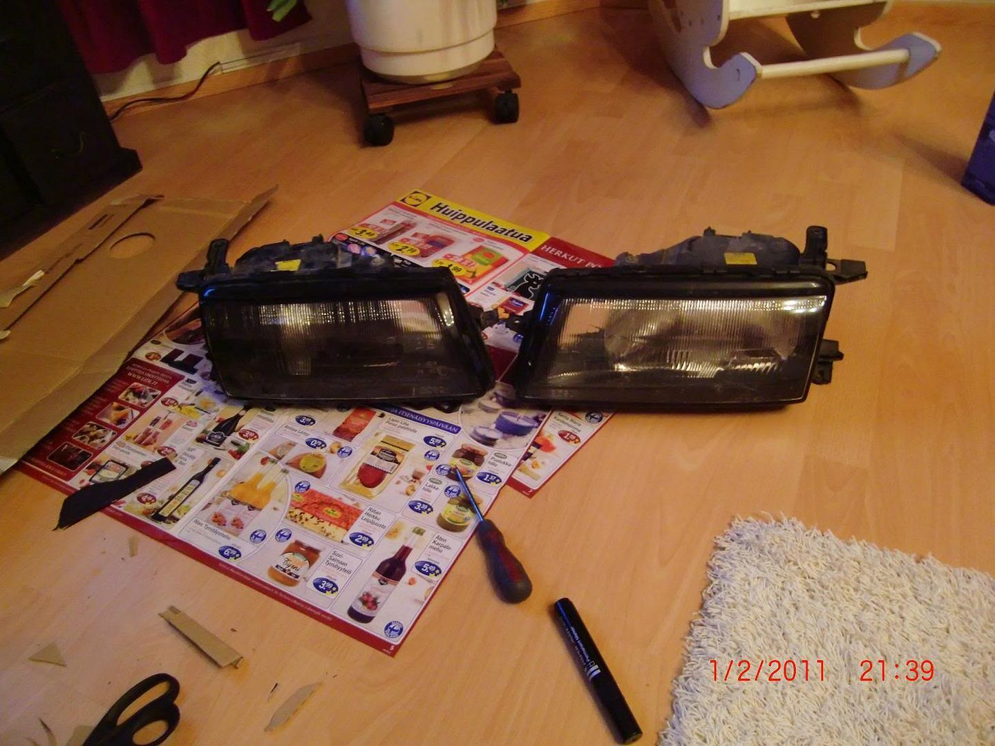

Tänään värkkäsin noiden umpioiden ristikoiden kanssa ja rupesin miettimään, että onkohan noista ristikoista enemmän haittaa kuin hyötyä noissa Vectran umpioissa, nimittäin pelkään vähän, että nuo vaikuttaa valotehoon tai ainakin valokeilan muotoon ja katsastussedän kanssa saattaa joutua pidemmän tovin porisemaan, että menee leimalta läpi, en sitten tiedä.. Otin pari kuvaa kuitenkin uusi vs. vanha
http://i215.photobucket.com/albums/cc26 ... MG1879.jpg
http://i215.photobucket.com/albums/cc26 ... MG1878.jpg
http://i215.photobucket.com/albums/cc26 ... MG1880.jpg
Kuvissa siis toisessa on pahvista tehty protokappale.
Periaatteessa saman ellei paremmankin lopputuloksen voisi saada Lamin-X tummalla kalvolla? ja umpiot pysyisi muutenkin pidempään hyvänä kun se toimii suojakalvona
Lähinnä juuri tuo noiden vaikutus valojen toimintaan askarruttaa ja toisena se, että minua häiritsee hieman kun tuo yksi kohta kromipinnasta jää näkösälle, se kun on tarkoituksella jätetty maalaamatta umpioita maalatessa ja lisäksi tietystä kulmasta nuo ristikot näkyy melko selvästi ja se näyttää minun silmään rumalta. Omegan umpio on erilainen joten siinä nuo ristikot toimii paremmin kuin tässä tapauksessa.
