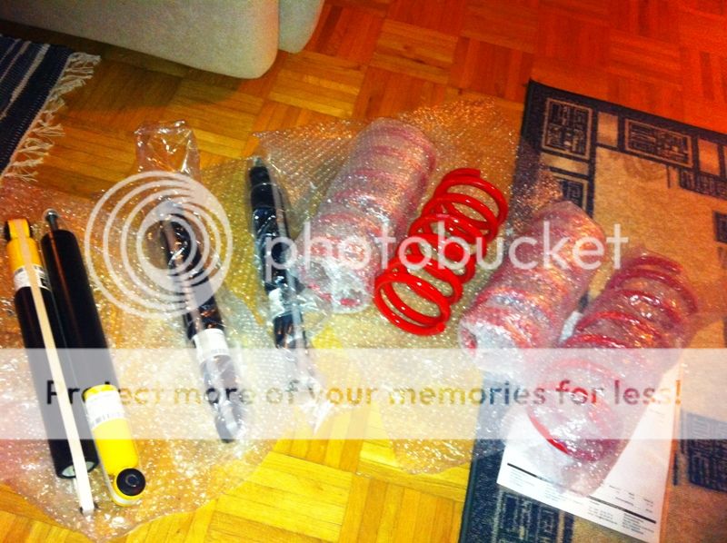

Re: Kadett C -75 C20NE värin vaihtoa ja alustaa
Tänään tuli tuo alustasarja Saksasta. http://i1046.photobucket.com/albums/b47 ... 162753.jpg
Äkkiseltään katsottuna sitä mitä pitikin
