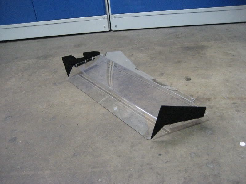

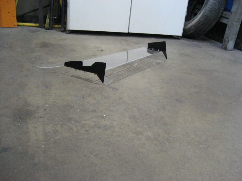

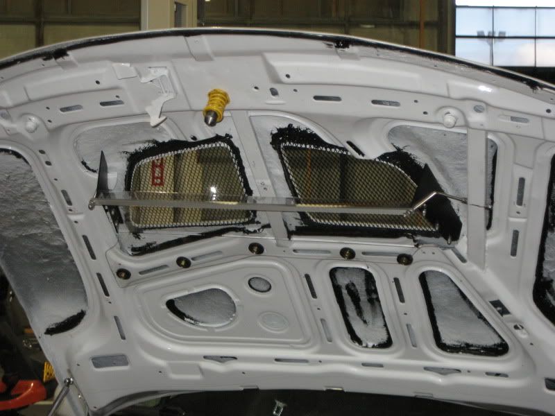

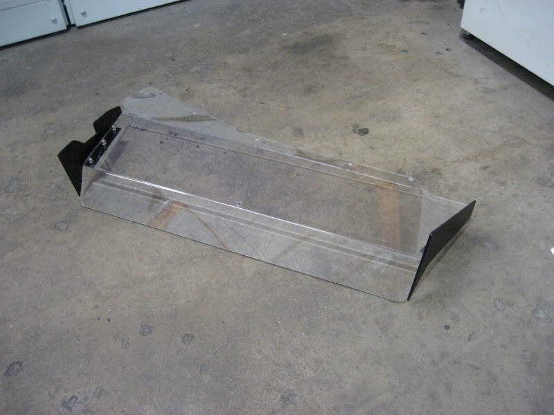

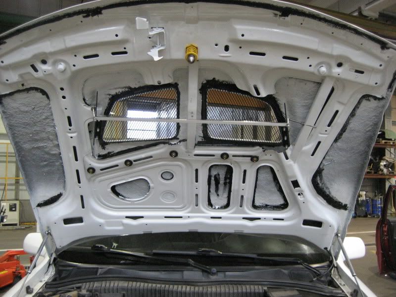

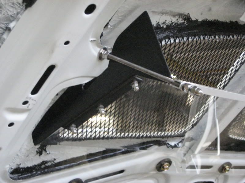

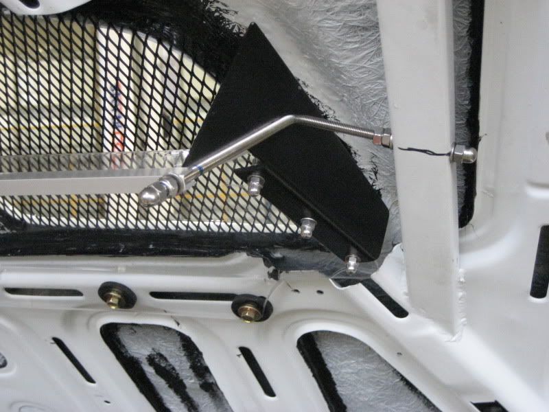

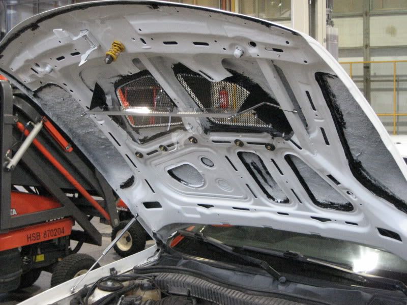

Tosiaan, tässä olis muutama kuva siitä vesisuojalevystä kun sain sen tänään valmiiksi. Suojahan on tehty pleksistä taivuttelemalla & leikkelemällä, sivupalat alumiinista(myöskin leikkelemällä ja taivuttelemalla) ja paketti kasattu rosteripultein, (kupu-)mutterein ja tangoin (pl. nuo viisi keltapassivoitua ruuvia).

Vielä pitäs kikkailla ne vaimennuslevyt tohon noin..ei oikein ole esteettisimmästä päästä nuo liimajäljet :D

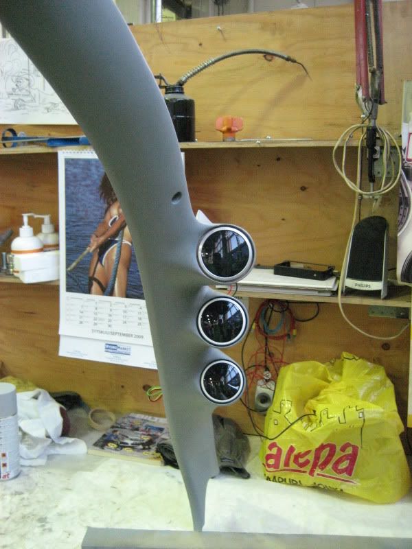

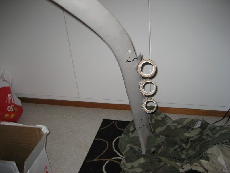

Tulipa hetken mielijohteesta sitten otettua tuo kuskin puolen A-pilarin muovikin työn alle. Eli lisämittareitahan siihen piti saada syystä X ja kolme mittaria siihen paikkansa löysikin. Lähtökohtana oli siis ihan "blanco" ja tavallinen A-pilarin muovi:
- Mittareiden asennuskehykset "hepattu" kohdilleen: Kuva 001
- ja kaikki se mita tapahtui välissä (slideshow): Slideshow 001
- ...ja tässä se nyt on tällä hetkellä, pohjissa ja mittarit koe-istutettuina: Kuva 002
Täytynee varmaan heittää vielä tuohon hiontamaalit, jotta peittyy nuo viimeisetkin naarmut yms. Sitten enää pintamaali ja sen veto saa odottaa että saan noihin muutamaan muuhunkin muoviin pohjat tehdyksi.
