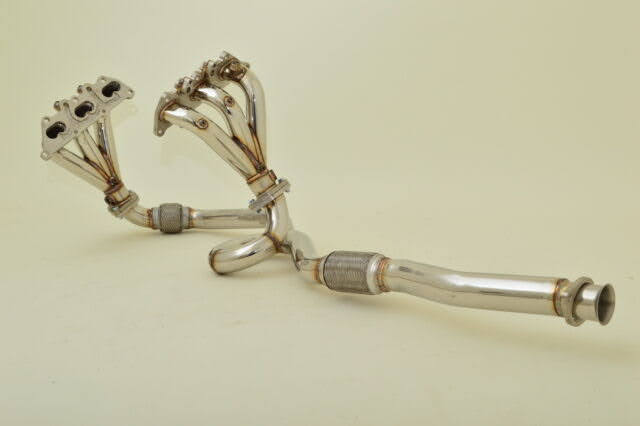

Ei ole ihan vielä ajankohtaista, mutta voisi jo alkaa alustavasti miettimään koko pakoputkiston rakentamista. Minkähänlaisilla mitoilla kannattaa tehdä 3.0 mottiin peltipakosarjat? Lähinnä primaarien halkaisija ja pituus kiinnostaisi. Marteliuksen J-putkissa kokovaihtoehtoja on mistä valita https://martelius.com/yleisosat/yleisosat-alle-2?p=2
Etuvetoasennuksessa primaarien pituus on tietysti rajallinen, jos tekee samantyyliset kuin Friedrichin sarjassa. Pitempien teko menisi aika työlääksi, lieneeköhän vaivan arvoista??
edit: halkaisijan yksinkertainen laskukaava täällä:
https://help.summitracing.com/app/answe ... d-i-buy%3F
sekä valmis taulukko, että laskentakaava antoivat tulokseksi 1½ tuumaiset primaarit (parhaan hyödyn kierrosluku 5000rpm, mikä on mielestäni järkevän oloinen).
Vielä kun löytäisi pituudelle jonkin suositusmitan mistä lähteä miettimään sopivuutta.

Tässä on selkeäkäyttöisin kalkulaattori jonka löysin: http://www.mezporting.com/exhaust_length.html
Laskurin alla hyvä kuva mitä milläkin pituudella tarkoitetaan (siis kuva jossa näkyy sekä 4-1 että 4-2-1 mallit).
MUTTA voiko 4-2-1 pakosarjalle laskettuja mittoja käyttää suoraan 6-2-1 sarjan rakentelussa???
Tuon laskurin mukaan primääriputkiksi taitaisi passata paremmin 41.5mm ulkomitalla olevat putket. Pitää kuitenkin vielä mittoa tallilla kannen kanavatkin, että mikä putkikoko siihen lyttyyn puristettuna ilman suurta pykälää parhaiten istuu.

Tämmöisiä mittauksia.
41.5mm putki istuisi lyttyyn puristettuna suoraan pakoaukon muotoon ilman minkäänlaista pykälää kun patit on poistettuna.
38mm putkea puolestaan pitäisi jollakin konstilla venyttää kehämitaltaan 7% isommaksi, että istuisi ilman pykälää.

41,5 on minusta sopiva. Ku aattelee CIH peltisarjaa nii siinä tai olla primäärit 45 tai jopa 48, sekundäärit 51mm ja kollektori 64mm

Juu, 41.5 on varmaan se paras mitta lievästi piristettyyn mottiin. Sillä mennään. Tuota isommilla putkilla pitäs tehdä paljon korkeammalle kiertävä, mihin en ala panostamaan.
Sekundääreille olisi kiva löytää jotkut optimointi laskelmat nimenomaan 6-2-1 rakenteelle, mutta kaikki laskurit on 4- ja 8- koneille. Toisaalta eipä tuossa käytännössä ole juurikaan säätövaraa. Kunhan nyt edes tuon 15 tuumaa saisi sopimaan primääreille ja kait se on yritettävä tähdätä tuon laskurin antamaan kokonaispituuteen.
Eli: 6x 41.5mm x min.15" -> 2x 51mm x max.22" -> 1x 63mm -> katti -> vaimentimet.

Toiha pitää tosiaan ajatella ikäänkuin kahtena kolmipyttysenä. Sekundäärien ei tarvi olla kauheen isot. Pulsseja tulee harvakseltaan verrattuna rivikoneeseen.
