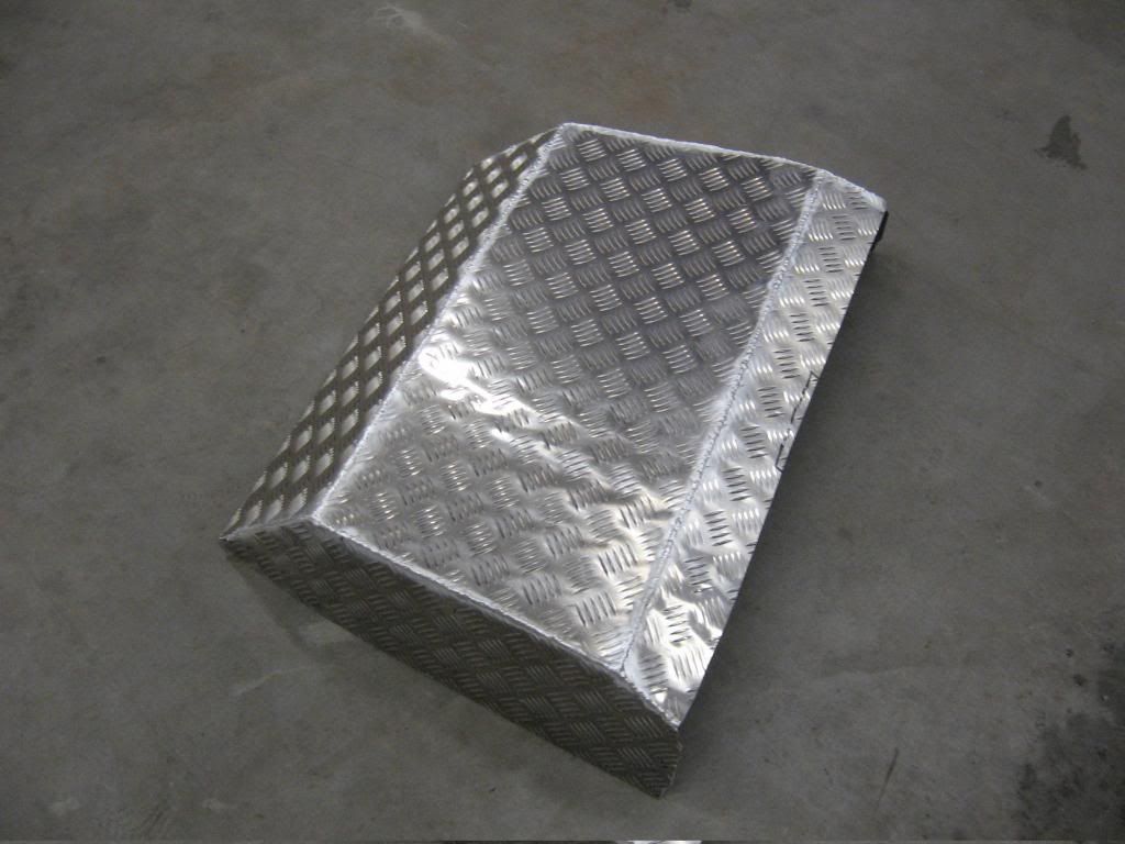

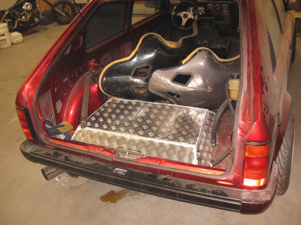

Syylärin päälle kotelo, tuohon sitten vielä päälle reiät johon vedetään putkilla ilmantulo takasivulasien takapuolelta
Kotelo tulee kiinni lattiaan kumilenkeillä, tiiviste väliin niin ei ilma karkaa. Poistohan on varapyöräkotelon takaosassa

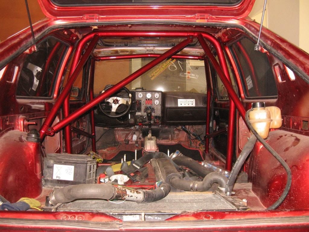

Kaaret saivat niskaansa candy punaisen pulverimaalin
Paikalleen malluuttelua..

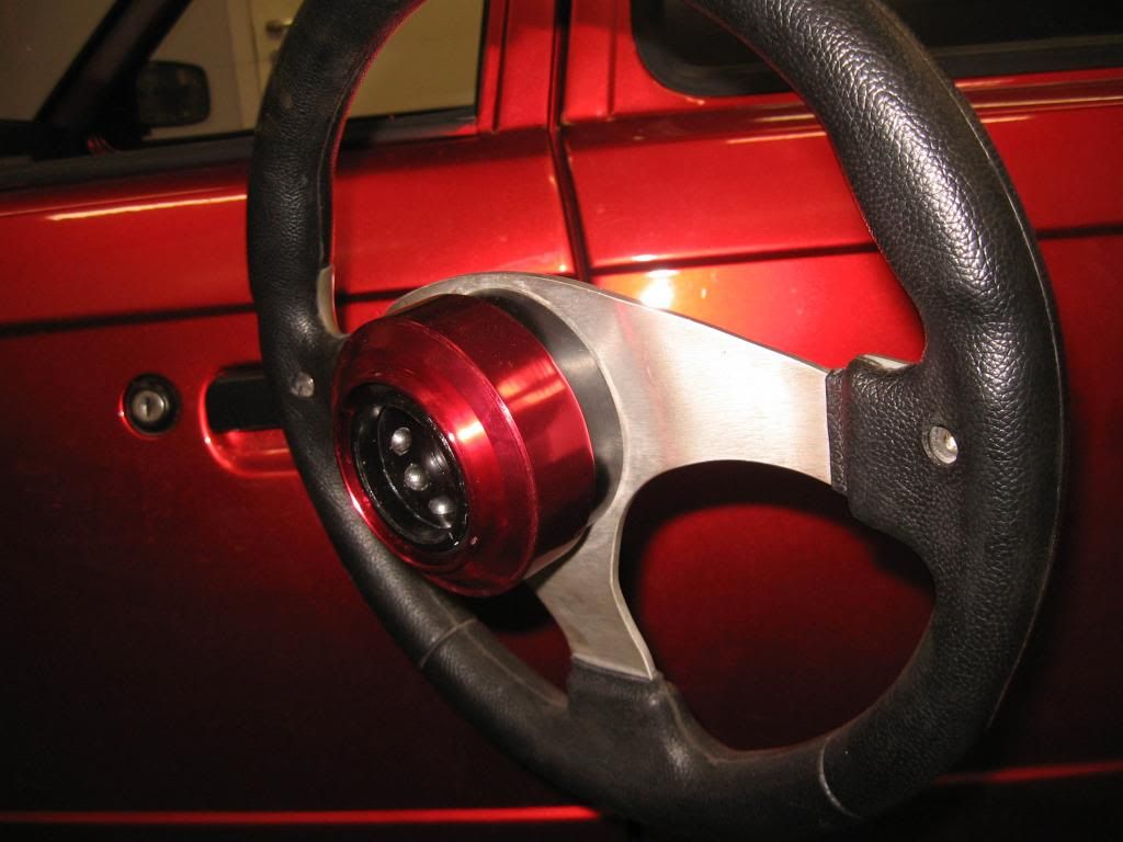

Rattiin tuli pikalukitus, tai itseasiassa näitä tuli kaks, saa vaihtaa mokkaratin ja ilman hanskoja ajettavan välillä tilanteen mukaan

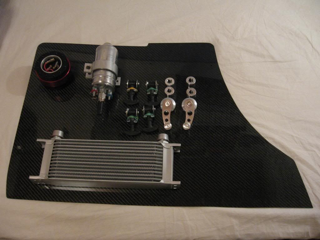

Jotain hankittuja/ asentamattomia palikoita mm. hiilikuitu pahvit, Bosch 044
Lisäks penkit on verhoiltavana, punaista ja mustaa tulossa. Edullinen F28 laatikko haussa.. Et semmottii tältä rintamalta!
