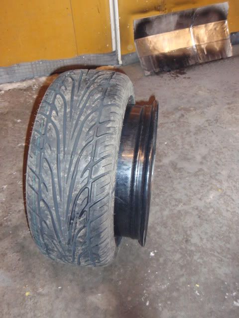

:D Voin suoraan sanoa että ei mene noin nämä vanteet, kuitenkin ku aletaan 205 kumia laittaan 11 tuumaselle vanteelle nii se ei tuolleen pikku potkulla mee (yritetty on ja kokemusta löytyy bozotsoku tyylisestä rengas asennuksesta)
Eihän se mikään salaisuus ole mutta oikea tyyli on laittaa vanne lattialle niin että venttiili on alaspäin ja siihen paineilmaletku kiinni, sitten starttipilottia pyräyttää kumen sisään ja tekee jarrukliinerillä "sytytyslangan" kumen reunaan ja kun sytyttää niin samalla painaa paineilman päälle (venttiilin neulaa ei saa olla paikollaan) silloin kumi menee kuin itsestään.
Eli asennukseen tarvii, jarrukliineriä, starttipilottia, pahvinpalan ja paineilmaa.
Toinen sitten että jos painetykillä haluaa niin pitää olla kaksi painetykkiä rankempaan venytykseen.

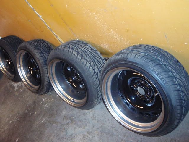

Tässä vielä että verratkaapa noit linkkien rengas ja vannepaketteja tähän, että hieman eri leveyksistä on kyse 8) -(z)-
Editoidaan tähän viel kuvaa valmiista paketista.. Etuset on vähän lievemmät n. 9,5tuumaa

Nytkö se on jo 11 tuumaa, joskushan se oli vielä 10, sitten 10,5 :lol: Riippuu niin paljon renkaan korkeusprofiilista ja merkistä, mitä isompi profiili niin sitä helpomminhan ne vanteelle nousee, omat toyot on ihan stnan jäykät mutta yhdellä tykillä ne nousi paikalleen lopultakin, ei ollut mitään toivoa millään jarrukliineripelleilyllä saada nousemaan. Joku 205/45 saattaa vielä esim. kympille nousta, 205/40 ei onnistu enää kovinkaan helposti. Olihan noissa omissakin vähän tuota rakoa vanteen reunan ja kumin välissä -> KLIKS!,kyseessä 225/40 gummi ja 10,5" vanne. Ei jotenkin oikein näytä että aiemmassa kuvassa ois 11" vanne ja 205 kumi :lol: Jotku 215/40 gummit noille vanteille ni ois varmaan aika bueno :P

VecculiOoppeli kirjoitti:Nytkö se on jo 11 tuumaa, joskushan se oli vielä 10, sitten 10,5 :lol: Riippuu niin paljon renkaan korkeusprofiilista ja merkistä, mitä isompi profiili niin sitä helpomminhan ne vanteelle nousee, omat toyot on ihan stnan jäykät mutta yhdellä tykillä ne nousi paikalleen lopultakin, ei ollut mitään toivoa millään jarrukliineripelleilyllä saada nousemaan. Joku 205/45 saattaa vielä esim. kympille nousta, 205/40 ei onnistu enää kovinkaan helposti. Olihan noissa omissakin vähän tuota rakoa vanteen reunan ja kumin välissä -> KLIKS!,kyseessä 225/40 gummi ja 10,5" vanne. Ei jotenkin oikein näytä että aiemmassa kuvassa ois 11" vanne ja 205 kumi :lol: Jotku 215/40 gummit noille vanteille ni ois varmaan aika bueno :P
Joo katsos mul oli niissä kiihytysrenkaissa 11 tuumaset vanteet, sit oli 10,5tuumasetkin mut ne oli kierot ja sit viimeseksi tekastiin nuo 10tuumaset jotka on nyt tuolla nippelillä takana. Eli etuset on aina ollut 9,5tuumaa mut takavanteita olen soveltanut ku eka halusin ihan hiton leveet eli 11 ja ne oliki nii leveet että ku vesisateella ajo moottoritiellä nii rupes vuotaan kumet kun vesi pääsi jostain paineesta sinne reunan väliin ja alko vuotaan eli liian paljo venytystä, 10,5 olisin laittanu mut niistä tuli toisesta kiero ja silloinki tuli vähä liikaa ulos kaarista se vanteen reuna.
Joo kyl mäkin meinasin silloin useita vuosia sitten tyrmätä tuon jarrukliineripelleilyn ku ei meinannu mennä ja monta tuntia räpelsi siin.. no nykyää menee sellanen parikyt sekuntia yhessä laitossa että se on kaikista helpoin tuolla laittaa kun sen oppii, eli sitä kumee ET saa siihen vanteelle ilman paineilmaa ja se paineilma pitää saada tulemaan alhaalta ylöspäin ja vanne aina väärinpäin lattiaa kohti.

VecculiOoppeli kirjoitti:Nytkö se on jo 11 tuumaa, Ei jotenkin oikein näytä että aiemmassa kuvassa ois 11" vanne ja 205 kumi :lol:
Siis täh en oo kyl missää vaihees sanonutkaa et kuvassa on 11 tuumanen ku eihän tuos kuvassa oo ku kymppituumane :o Edit: eiku sori kuvassa on siis 10,5 tuumanen, 11 ja kymppituumasesta ei siis oo kuvia tai no kympistä on varmaa jotain mut ei asennuskuvia. (eli nuo mitkä on kuvissa niin niistä oli toinen takanen nii kiero ettei voinut laittaa alle ja meni maaleihin jne turhaa rahaa ja vaivaa myöskin noista kittasin vielä sen saumaviivan umpeen ja ne mitkä on nyt autossa paikollaa kympit niin niissä on vielä se sauma siinä näkyvissä ku en jaksanu enää sitä kitata piiloon :)
