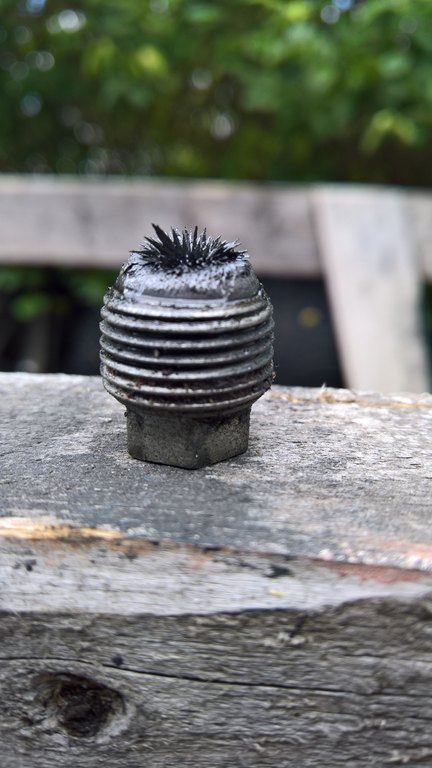

F17 vaihdelaatikossa pitäisi olla 1.6 litraa öljyä, mutta 5.5 dl joutui lisäämään pakkivaloplugin kautta, ennenkuin tämän tarkistuspropun reiästä alkoi valua öljyä ulos! Vuotanut siis vuosien saatossa etenkin apukuskin puoleisen vetoakselistefan kautta. Todennäköisesti tällä on ajeltu kaikki 250 tkm ilman vaihteistoöljyn lisäilyjä/tarkistuksia? Tämän verran oli magneetissa metallihilettä!
