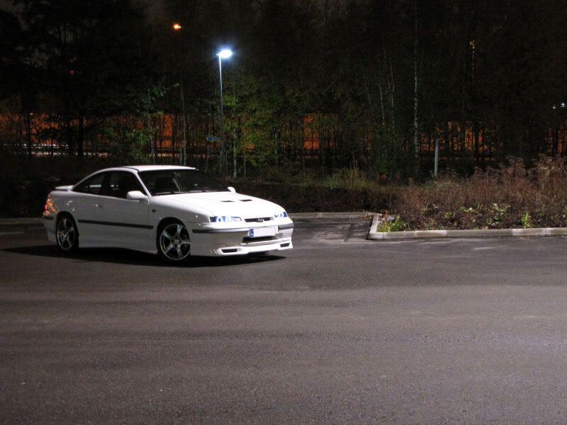

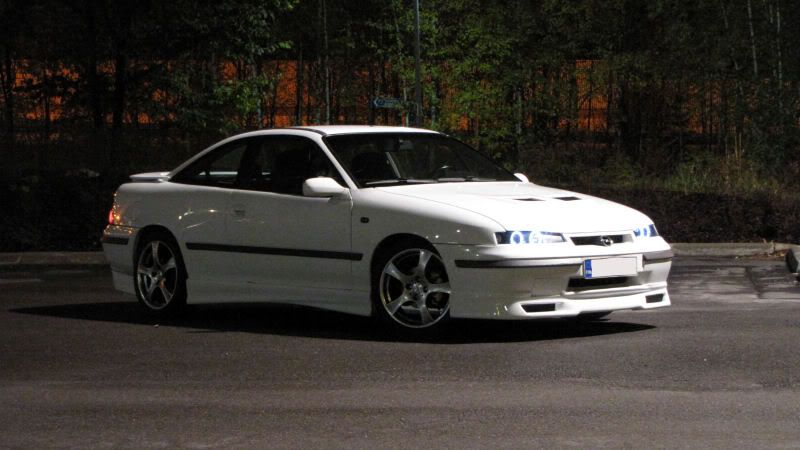

Noniin, sain laitettua nuo sivuhelmat kiinni ja pieniä vastoinkäymisiäkin tuli matkaan, koska liimasaumasta ei edelleenkään tullut mitään kauneinta. Pitää hioa nekin saumat sitten siistiksi, jotta kestävät lähempää tarkastelua. Lisäksi vaihdoin kylkivilkutkin tuollaisiin tummempiin, tarkalleen ottaen savunharmaisiin. Kuvia niistä, kuten otsikossa lupailtiin:
Kuva 001
Kuva 002
Kuva 003
Kuva 004
Ja kyllä se niin on, että tuolle takapuskurille pitänee keksiä jotain muuta kun tuo nykyinen helma ei tosiaan oikein natsaakaan noiden muiden osien kanssa "kimppaan". Uutta puskuria oon tässä katsellut, mutta ei ole löytynyt oikein mitää sopivan näköistä mikä kaiken lisäksi tulisi tarvittavan alas ja leveäksi noiden helmojen kanssa. Yksi varma vaihtoehtohan on hankkia se Riegerin "isompi" takahelma tuohon, niin varmasti natsaa muotoineen ym. noiden muiden kanssa.
Ja toinen on nuo nykyiset 17" vanteet, nekin näyttää hivenen pienehköiltä nyt kuitenkin. Miltähän noi 195/60-15 ET49 talvikiekot sitten näyttävät!
Eipä oikein innostaisi niitä ruuvailla alle
Noh, jos ensi hätään vaikka hankkisi spacereita noille vanhoille 17" vanteille, kun tuolla 38:n ET:llä jää (varsinkin takaa) lokareiden sisälle. Eteen riittäisi varmasti joku 5-10mm mutta taakse saisi varmaan tulla jopa 10-20mm lisää ulospäin
Harmi ettei tuolla 4x100 -jaolla nuo vannevalikoimat ole juurikaan kaksisia...ja hienot vanteet maksavatkin reilummin.

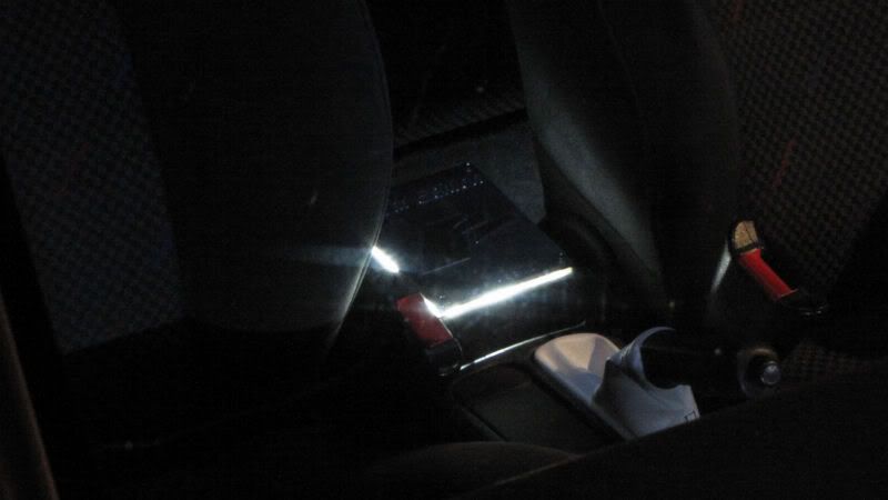

Tulipa taas "hifisteltyä" tuota keskikonsolin koneistettua alulaattaakin. Eli laatta reseptillä maalit pois, kohokuvioon ja teksteihin lumpulla kiillotus sekä kulmiin rosteriset kuusiokolopultit. Muovikehikkoon sitten mattapintainen pleksi, jonka alle hiukan valkoista valaistusta. Lopuksi laatta päälle, niin että muovikehikon ja laatan väliin jäi n. 3mm rako, josta valo kajastaa läpi. Otin nopeasti parit kuvat siitäkin, niin selkenee tuo selitys:
Kuva 001
Kuva 002
Kuvat ei ole kummoisia, mutta idea selkenee?

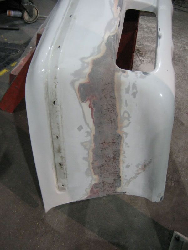

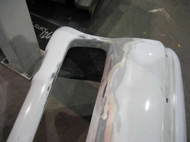

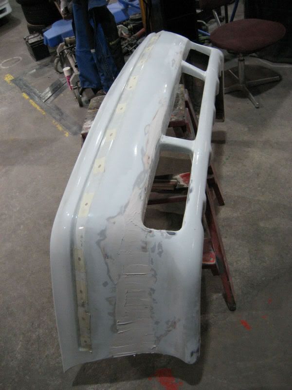

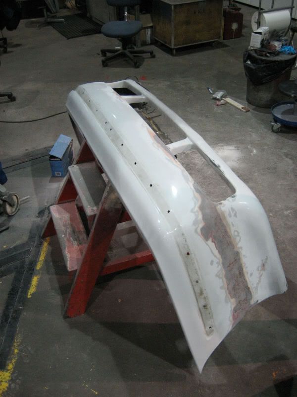

Puskuriin on vielä jäljellä kittausta ja hiomista...ja paljon. Samalla siloittelen nuo koristelistojen reiät umpeen (tavallaan varalle), kun jossain vaiheessa tarkoitus olisi repiä koristelistat pois koko autosta ja siistiä ne urat tähän malliin.
Kuvia:
Kuva 001
Kuva 002
Kuva 003 (tässä näkyy sauma, josta oli edelliset kittaukset murtuneet. Nyt on tilalla tosiaan reilun karhennuksen jälkeen kaksi kerrosta kuitua ja kuitukitti hiottuna)
Kuva 004 (tässä myöskin vanhan sauma uudelleen ehostettuna)
Kuva 005 (tuo kohta oli aaltomaisessa kunnossa 3" kuuman pakoputkiston ulostulon ansiosta. Kyllä se siitä oikeaan muotoon hakeutuu...)
Kuva 006 (tästä jatketaan, pinnassa hienompi kitti ja hiottavaa riittää...samassa näkyy myös nuo listojen entiset kolot täytettynä)
