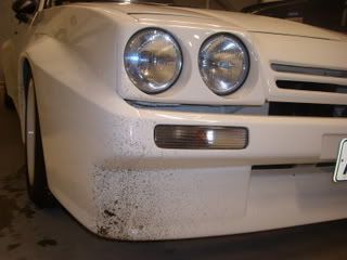

Kiitos, tuosta oli paljon apua, sai helposti umpiot auki. Tosin harmittaa koska toisessa umpiossa oli heijastin morjens.. Muuten oli lasit ja varsinkin toinen umpio täysin priima.

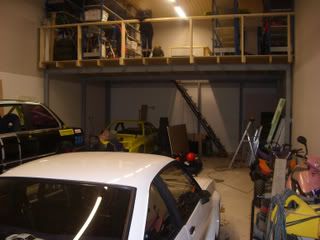

Tänään manta siirrettiin uudelle tallille. Ei ole ollut viimeisen viidentoista vuoden aikana noin paskainen :lol:
Vielä olisi hiukan siivottavaa ja hyllyjen / tasojen rakentelua alakertaan..
Ja pitihän se juliste laittaa taas aitiopaikalle

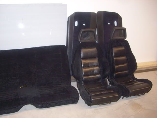

Jaahas, viikonloppu meni päristellessä biimerillä ja muilla härpättimillä jäällä. Hauskaa oli ja kalusto kesti. Tänään oli tallipäivä ja jotain sai taas aikaiseksikin...

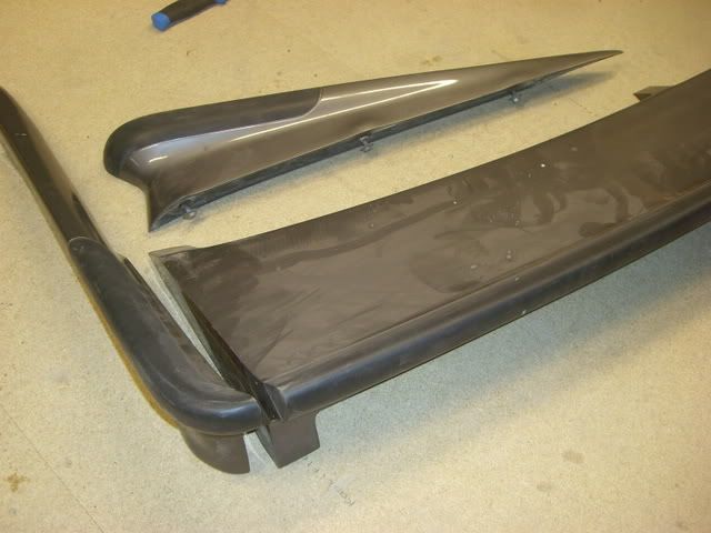

Hyllyssä priima 400:sen takaspoikka, menee maalarille ja vaihtuu tuon 80-luvulla asennetun tilalle. Kestääköhän tuo nitromorssia?

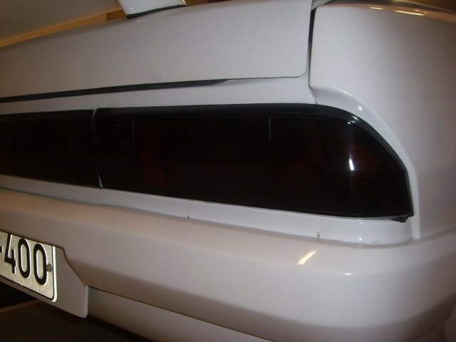

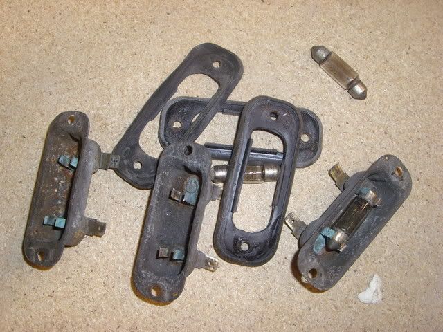

Takarekisterikilven valot tuli vaihdettua. Hyllystä löytyi melkein uutukaiset pohjat. Yllättävän hapettuneita nuo vanhat, vaikka talviajoa ei ole saanut sitten 91.

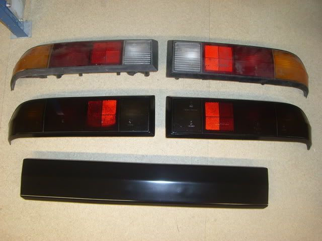

Niin ikään hyllystä löytyi toiset priimat takavalot. On se saatana ihme hylly kun sieltä löytyy aina kaikkea..Pikku hinkkaus 1000:lla paperilla ja mustalakkaa niihin, mutta niistä tuli hieman liian tummat. Täytyy poistaa ja uusi maalaus, tosin yksi kerros vähemmän. Samalla maalasin uuden välipaneelin.

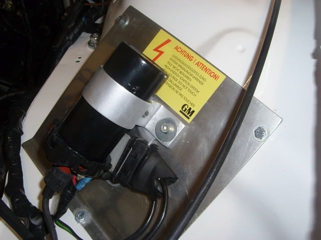

Söpö achtung achtung tarra löysi tiensä puolan juureen :lol:

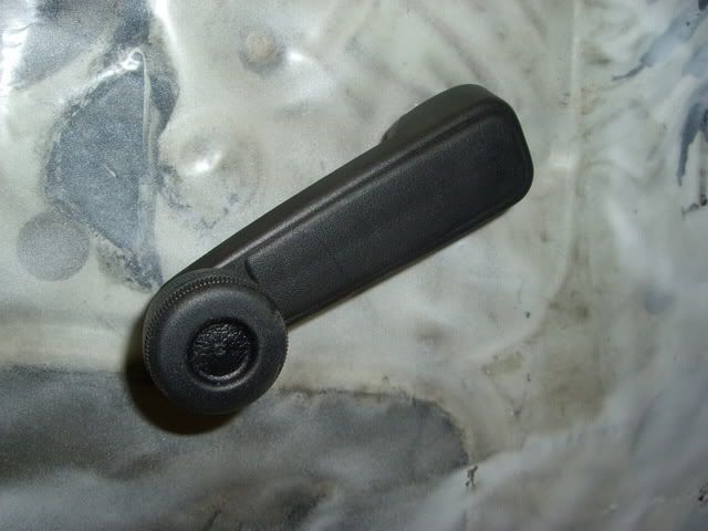

Niin se vaan on, että 76-84 Mantassa on ovenkahvoissa eri boori, uudemmissa harvempi :o , terveisiä vaan Markolle Jämsään, että ihka-uudet GM-paketissa olleet kahvat istuvat hienosti ! Kiitos!
Vanhan sisustan purin pois. Pahvit lähte tällä viikolla verhoilijalle, kuosina nahka, mutta orggistyylinen tikkaus yms. Siis 76:sen, ei Gsin.
Ja löysihän sinne tiensä uusi jakkara jolla tuli kylmätyypit istuttua, ja hyvinhän ne tuonne sopii!

Sopii nuo penkit tuonne kyllä todella hienosti ja aina vaan paranee, kun saat ne pahvit verhoilijalta! :food: Ja uudet veivit toki kruunaa senkin kokonaisuuden. :wink: Sittenhän ei tarvi muuta, kuin lattiamaton pesu ostos-tv:n "steam-cleanerillä" ja kovaa niputusta, kyllä siitä valmistuu. :peukku:

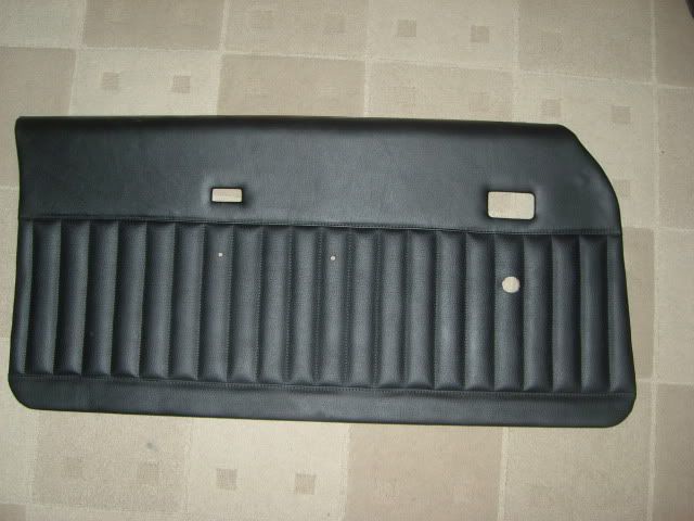

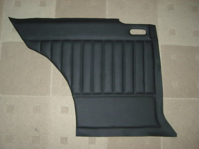

Tänään hain pahvit verhoilijalta. Nopeaa oli, loppu viikosta vein ja Maanantaina oli valmiit, ei vaan kerennyt hakea.. Minusta tuli oikein hyvät, eli tavoitteena oli 76:sen orggistyyliset, tikkaukset tosin pystyyn, vaikka orkkiksessa ne on hieman vinoon. Takapahvit on kokonaan uudet, eli alla ollut kovalevy hienoilla 76:sen leimoilla lensi mäkeen. Joskus 70-80 luvulla takasivuikkunat vuotaneet sen verran, että olivat hieman haperot. Ja samalla pääsi noista kaiuttimien rööreistä eroon. Sama koskee hattuhyllyä, se on dellortot enään ainoana reteona :lollis:
Viikonloppuna pahvit paikoilleen ja penkit kiinni. Niin ja hattuhyllyn verhoilu uudestaan samalla kuosilla kuin pahvit. Sen ajattelin tehdä ihan itse :lol:

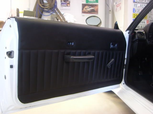

Hätäisesti tuli sovitettua noita pahveja tallin siivoamisen ja rustaamisen ohessa. Kippe ei antanut laittaa Mantaa, vaan joutu tekemään kaikkea muuta.. no, josko ensi viikolla pääsis kasaamaan sisustan, et terweisiä vaan Kipelle :wink:
Mutta ihan kivasti sopii ja ennen kaikkea noilla pahveilla pysyy Mantan orggis-luukki tallella.

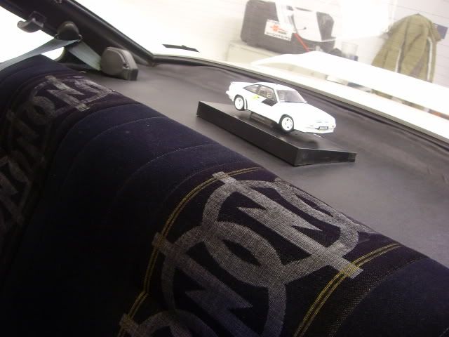

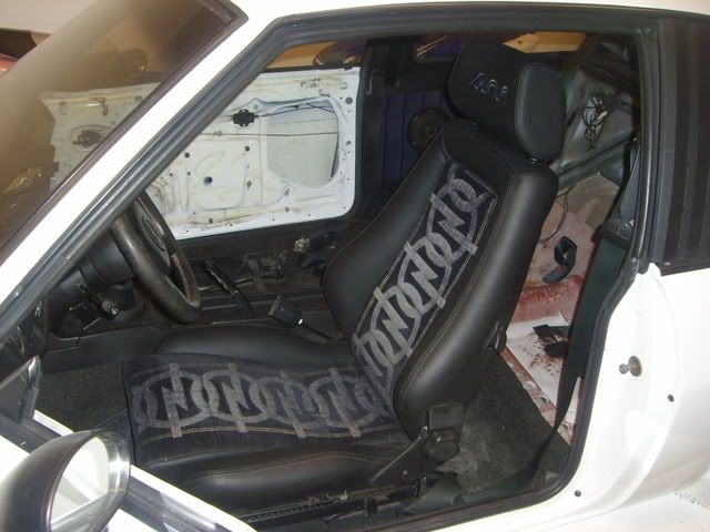

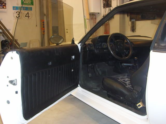

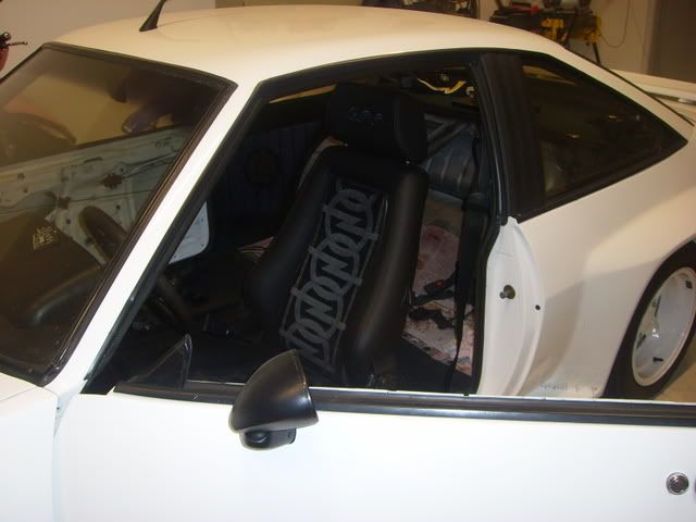

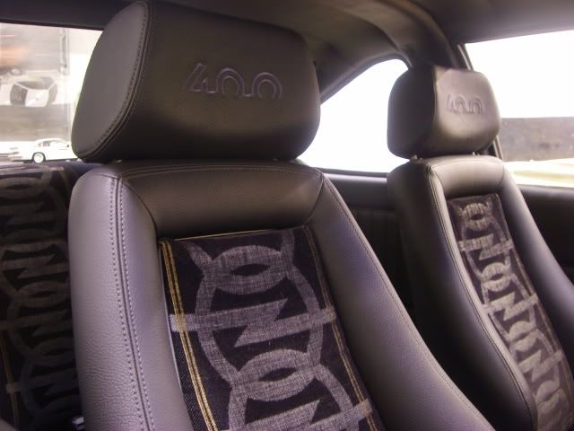

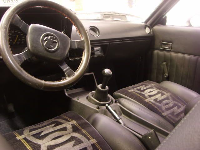

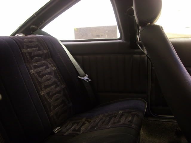

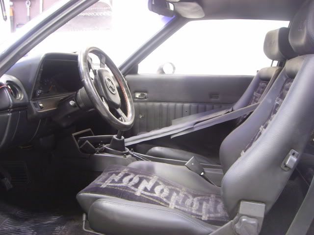

Tuli käytyä ehtoolla tallilla tuulettumassa ja hinkkaamassa Vectraa. Nappasin samalla kameran matkaan ja räppäsin muutaman voton tuosta kasatusta sisustasta.
Hattuhylly tuli viime viikolla verhoiltua > kaiuttimien reiät umpeen ja liimalla 2mm solumuovi päälle > viimeiseksi keinonahka päälle. Tuo solumuovi oli tosi hyvä juttu tuonne väliin > peittää kaikki pienemmät epätasaisuudet. Kipelle tuli samanlainen samaan kyytiin.
Muut kuvat sisustasta

pornoa :D voi kun tulis jo kevät niin pääsi ajelee omalla mantallakin 8)
edit: ratin päälle uus neekerinesinahka hyvä tulee siintäkin
Sami.L
Viestit: 1493
Paikkakunta: Kajaani
Re: ** Opel Manta 2.4 "400" ** Päivitetty 25.3
Viesti Kirjoittaja Sami.L »
On kyllä pirun asiallisen näkönen sisusta! :worship: Jospa sitä ite sais melkeen tuohon kuntoon oman..Itelle ei kylläkään tule recaroita,kun ei löytynyt niin hätäpäissään ostin puolikupit. :hypocrite:
Opel Signum 2.0T -(z)-
JJunior
Viestit: 3463
Paikkakunta: suomi
Viesti Kirjoittaja JJunior »
On tää varmaan tullu sanottua jo monen suusta mutta tämän kahteleminen on todellakin jotain hardcore pornoa. Todella asiallista jälkeä tulee...
