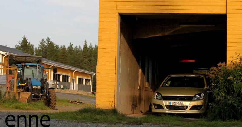

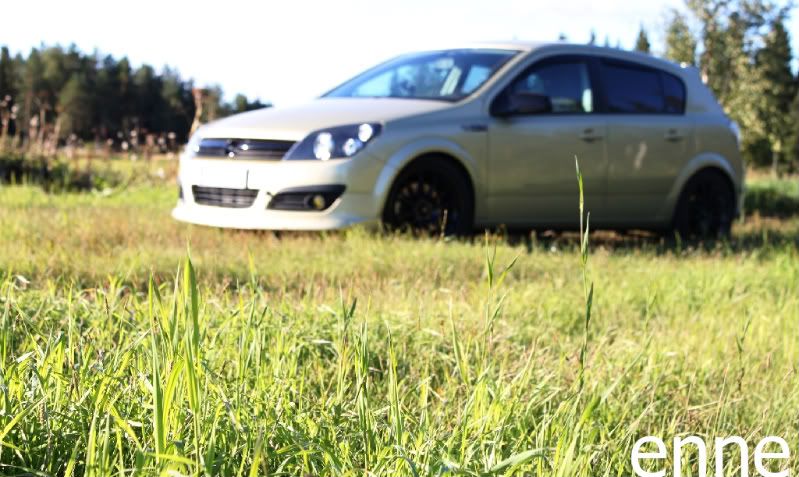

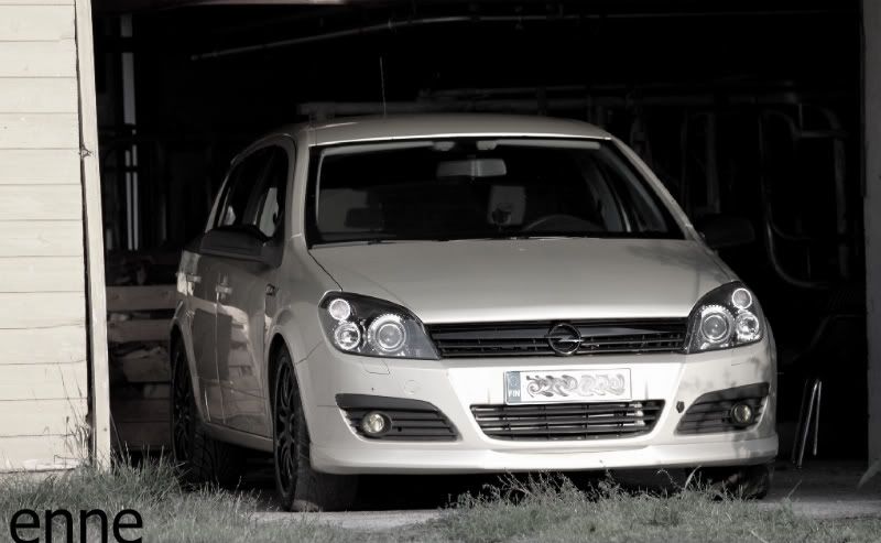

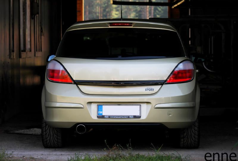

Kesälomat on lusittu ja yllätys yllätys autolle ei ole tehty mitään, mutta aina voi toki muutaman kuvan laittaa lomareissulta. Autokin toimi koko 1500km matkan loistavasti ja pari ihmistä sekä pari koiraa tavaroineen mahtui kyytiin loistavasti. Keskikulutuskin oli omasta mielestä kohtuullinen 8.3l/100km (paitsi Kalajoen dokaus reissulla, jolloin lukema oli 12l/100km
) Ainoa harmitus oli loman aikana, kun menin vanhempien H Astran (1.9 cdti farmari) täräyttämään jonkun pellen vetokoukkuun
"Peltoauto"
Maatilan tunnelma ja autokin oivallisessa säilytyksessä, eli navetassa
Huomaako kukaan etu- ja takarenkaissa eroa?
