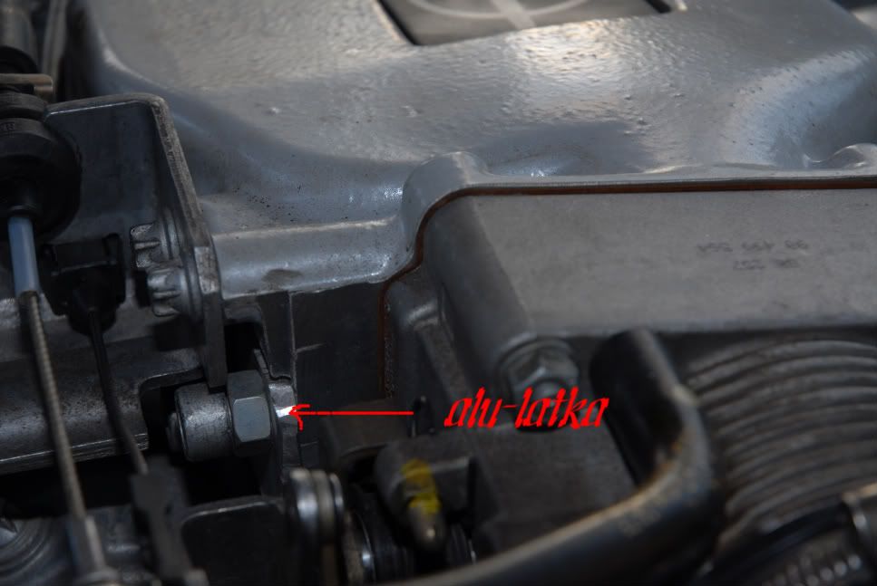

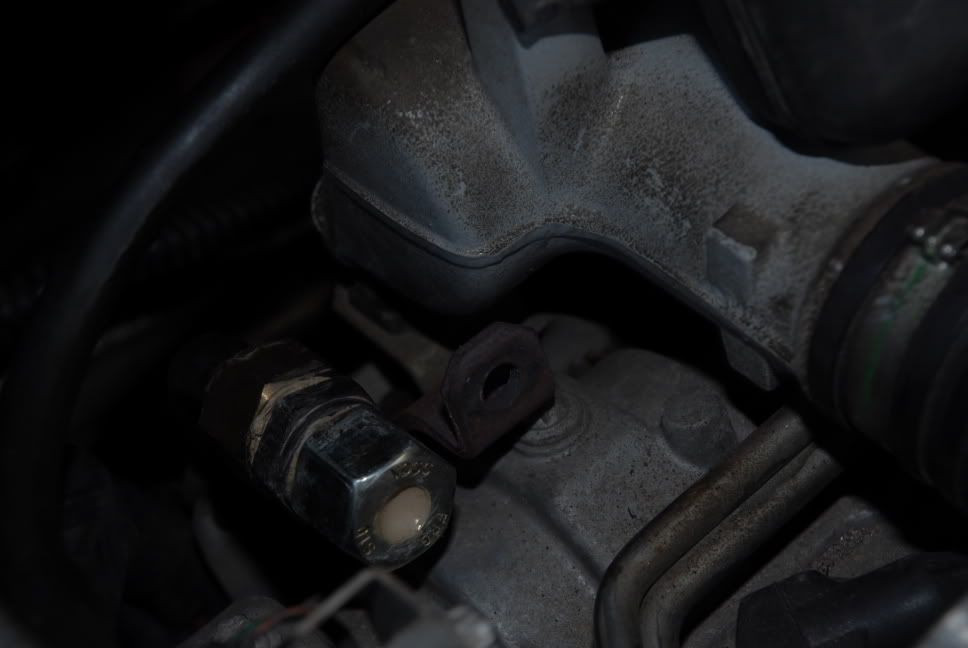

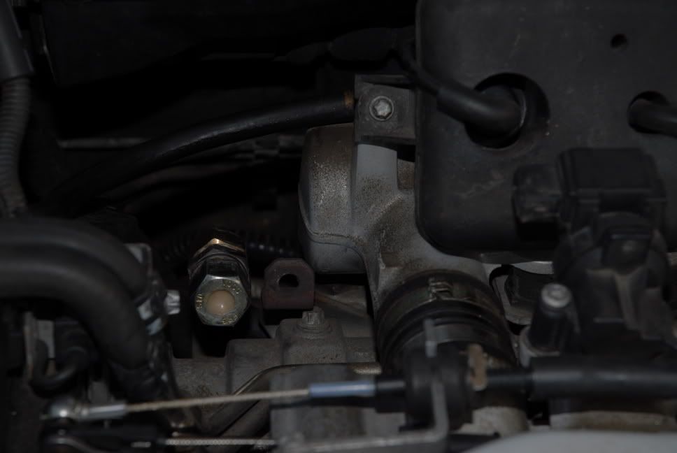

Tässä olisi apache:lle pari kuvaa tuosta omasta EGR:n tukkimisesta. Ekana siis tuo 'kolikkotemppu', jossa EGR-kanavan paikalle on ruuvattu helmiliitin (josta normaalisti lähtee teräsputki). Helmiliittimen alla on tuo 1 sentin kolikko joka tukkii reijän ja välissä pakoputkitököttiä tiivisteenä.
http://i289.photobucket.com/albums/ll22 ... C_9822.jpg
http://i289.photobucket.com/albums/ll22 ... C_9824.jpg
Imusarjan EGR-reijän päällä on tuollainen alu-lätkä, olisiko 3mm paksu. Kuvat nyt ei kerro edes kahden sanan vertaa, kun en jaksanut purkaa kaasuvaijeria pois.

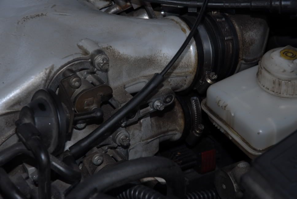

Tuli otettua kuva vielä tuosta lisäilmasolenoidin ohituksesta.
http://i289.photobucket.com/albums/ll22 ... C_9831.jpg

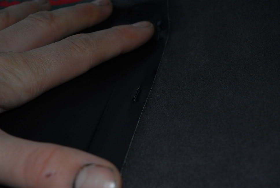

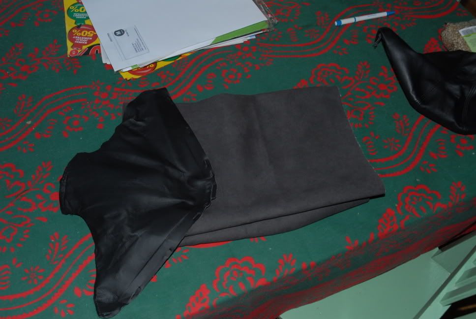

Tuossa on myös jonkinlainen kuva tulevasta vaihdekepin- ja käsijarrun suojapussin kankaasta.
http://i289.photobucket.com/albums/ll22 ... C_9846.jpg
http://i289.photobucket.com/albums/ll22 ... C_9851.jpg

Hyviä kuvia, kiitos. Probleema on vain se että niistä ei ymmärrä mitään. Pitää ottaa läppäri mukaan ja mennä ihmettelemään konepellin alle, jos vertailemalla löytäis eron, että mitä siellä on tehty
