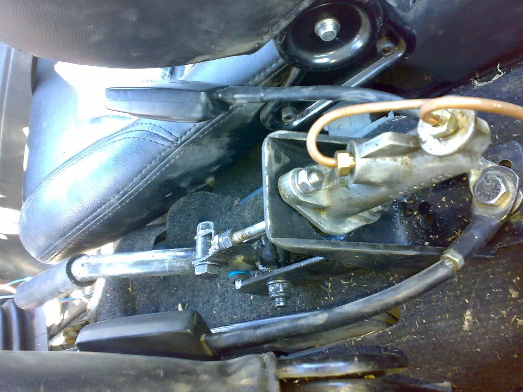

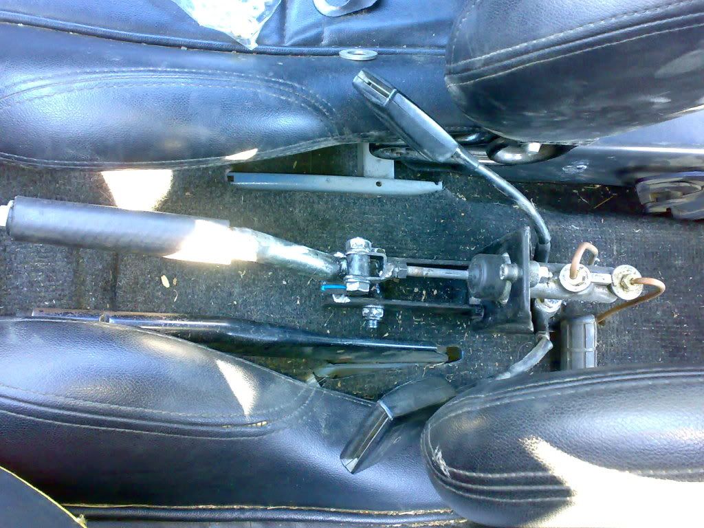

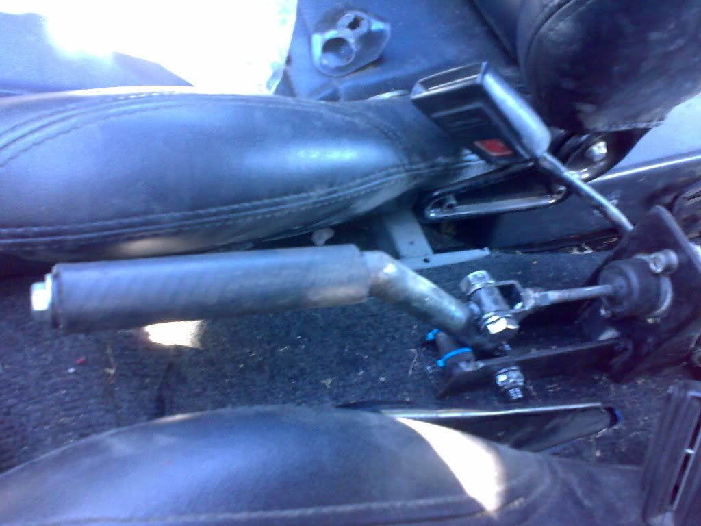

talvi meni, kesä meni, käyttiksen kanssa on saanu joutoajat puljata.
eilen oli kuitenkin aikaa iskeä kadetin kimmppuun ja nyt on lopultakin semmoinen käsijrru joka pitää :D ehkä vähän liiankin herkästi ottaa, mutta takapyörät saa lukkoon. sehän oli tarkoituskin.
jätin vielä tuon alkuperäisen käkkärin kanssa paikoilleen, pitää korjata se jossain vaiheessa leimaa ajatellen. saa nähdä mitä leimaukko sanoo tuosta toisesta kepistä :D.
muutapä tälle ei ole tapahtnut. vähän on tullut ajeltua. kauhea se on ajaa.

tuossapa pari kuvaa tuosta käkkäristä

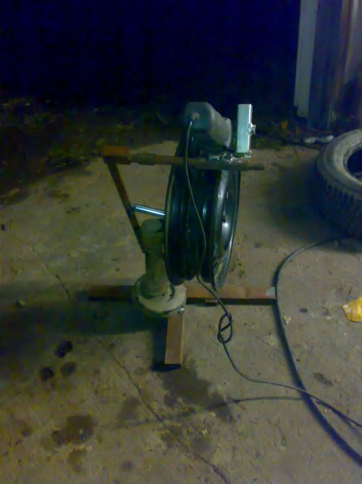

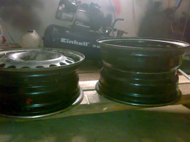

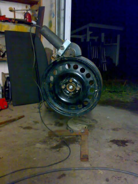

No niin, edellisestä päivityksestä onkin jo vähän aikaa.
Tänään pääsin tallille vähän nysväämään pitkään suunnitelmissa olleiden vanteiden kanssa.
Eli piti aloittaa ns. vanteen halkaisu/keskitys/säätö vekottimen rakennuksella.
vanha kadetin tolppa, pari ruosteista putkenpätkää,yksi kiiltävä random putki ja yksi kappale halpa rälläkkä hitsuuteltuna =
harjoittelin myös vanteiden hitsausta LIITTÄMÄLLÄ nuo kapeat suikaleet tuloksena "4.7x15 vanne :D
No sain yhden vanteen levitettyä, tosin vielä hitsaamatta. pitää heittokello ettiä ja katsella kehä kohilleen.
näin sain siis vanteet levitettyä ilman keskiön irroitusta.
9,3x15, et:n laskeskelin settuvan jonnekkin ~10
pitää vielä jostain käydä toinen sarja "15 peltejä... saa lahjottaa :thumbsup:

Re: KadettD SEH.
Vannehan näyttää härskiltä,mutta tuossa on ongelmia luvassa kun laittaa kumia vanteelle.
Ahdistaa ihan sikana renkaan asennusta kun on nuo leveät puolikkaat yhdistetty,renkaalla ei ole tilaa painua kokoon kun tuo syvin kohta on noin kapea,mitä leveämpi tuo syvin kohta vanteessa on sitä helpompi siihen on laittaa rengas päälle.

pitihän se sensei telwinin tämäkin ennustaa... :worship:
eli vanteelle on lähestulkoon mahdoton saada kumia.
toinen puoli saatiin, mutta sekin päästi sellaisen äänen paikoilleen mennessään ja vääntäessään vanteen reunaa, etten kyllä hirveän kovaa lähtisi sillä ajelemaan.. toinen puoli sitten meni 3/4 ja siihen jämähti.
eli pitää laittaa takaisin mietintämyssyyn tuokin vanne. :roll:
