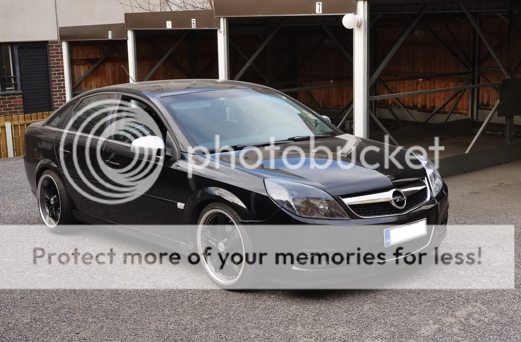

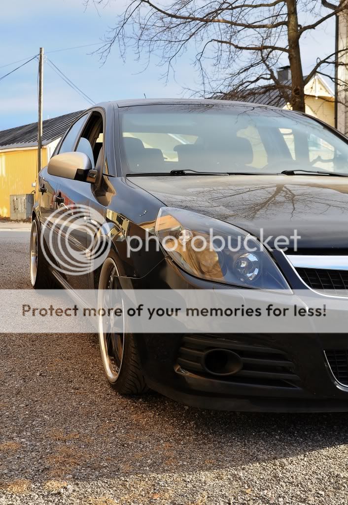

Jaa-a, enpä tiiä. En tiedä että oletko seurannut mistä lähtien, mutta pari kuvaa siitä ku toi kokonaan mattamusta umpio oli paikallaan autossa. Mu mielestä ei ollut niin hyvä.
Kuva Kuva Kuva
Mun mielestä toi nykyinen versio on parhain. Katellaan katellaan.

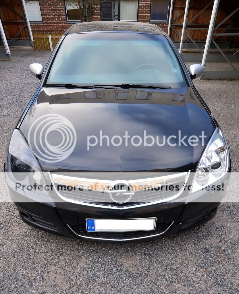

Täällä ei ole paljoa tapahtunut, mutta jotain kuitenkin. Pieni tiiserikuva tämän hetken tilanteesta, tarkkasilmäinen erottaa 2 muutosta:
Olisin tummentanut takalasin samalla, mutta eipä siitä mitään tullut. Motonetin jollain millä lie 35% kalvolla vetelelin, aika hyvältä näytti mutta loppuvaiheessa lasin yläreunaan alkoi tulla ryppyjä. 3M:n DiNoc-kalvoja osaan käsitellä, mutta en näköjään haista paska-tummennuskalvoa... Kuumailmapuhallinta kokeilin, ei auttanut. Liekö sitten probleema oikeasti tuossa huonossa kalvossa, meniskö vaikka 3M:n kalvolla siististi? No, onneksi tuli ryppyjä, 35% kalvo olisi ollut liian haalea :)
OPC-helma on tosiaan paikallaan (irvistää hivenen tuosta kulmasta koska en liimannut helmaa vielä paikalleen), ja kun katsoo suoraa takaa niin takimmainen äänenvaimennin ja sen ulostulo ei ole keskellä diffuusoria. Eli pakoputkenpäät jotka nyt tuohon laittaa, pitää viettää hivenen ensin keskelle autoa päin ja siitä sitten suoraa taakse...? Olisko jollain havainnollistavaa kuvaa, että miten toi menee niinku oikeesti?
Ja mitä ketjun otsikkoon tulee, kerran "karvalakki" (joo, ne penkit puuttuu)-facelift ei säväytä ulkonäöllään, niin tästä tehdään sitten OPC-lookkeri. Takahelma on jo paikallaan, sivu- ja etuhelmat tulossa jo. Niille perkeleen penkeille ei väliä, mutta jos ostaisi tekonahkaiset penkinpäälliset, niillä sais ilmettä kabiiniin.
