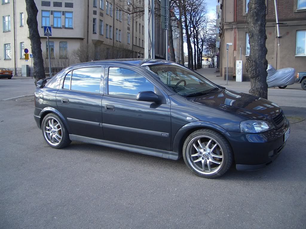

Eilen astraali sai uuden puskimen (tästä on aiemmissa viesteissäni jotain projektikuvia) ja samalla uuden ajovaloumpion kuskin puolelle. Kuvia en vielä ehtinyt räpsimään, mutta jospa sitä viikonloppuna räpsisi jotain taidekuvia...
Alkaa vihdoin näyttämään siltä mitä on pari vuotta haettu

uusia kuvia
Tässä ois pari ohi mennen roiskaistua kuvaa.
Mitään taidekuvia en jaksanu lähteä ottamaan.
