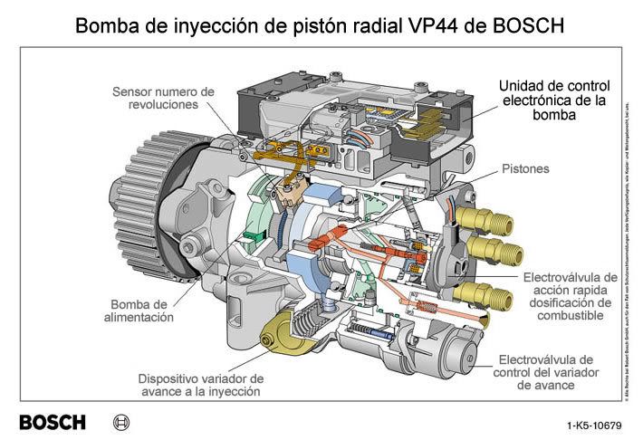

En ole nähnyt pumpun kyljessä olevaa BOSCH-koodia, mutta aivoboksin koodin ja Metro-Auton antaman Opel-koodin kautta netistä haeskeltuani olen päätynyt pumppuun 0470504011.
Nyt sitten vain pumppua tai aivoboksia metsästämään...
Miten muuten aivolaatikko on kiinni pumpussa? ilmeisesti välissä on ainakin alumiininen laippa tiivisteineen? Meneekö aivoilta triggeripyörälle piuha, vai lukeeko aivo sitä triggeripyörää suoraan??. Eli millainen on aivoboksin alapuoli liityntöineen pumppuun ja onkohan aivoboksin vaihto helppoa. Löytyyskö räjäytyskuvaa pumpun rakenteesta.
Ajattelin jos kokeilisi kylmästi ensin pelkän aivoboksin vaihtoa?? voisi säästää, jos vika on vain siinä.

lotuszafira kirjoitti:
Et varmaan lukenu tätä viestiketjua alusta...
Aivoboxin on kiinni pumpussa, ja se ohjaa vain määränsäädintä ja ennakonsäädintä, sekä antaa ECU:lle pyörintänopeustiedon.
Aivoloota on kiinni siis kuudella pultilla pumpun päällä, ja alapuolella on nauhakaapeli ja sen varassa pyörintätunnistin, joka on pumpun rungossa kiinni(2kpl M4 torx). Annosventtiilin ja ennakonsäätimen piuhat on siinä mustalla möhnällä täytetyssä syvennöksessä, juotettuna boxin liittimiin(hopealla). Eli kaivaa sen "sikaflexin" pois ja leikkaa sivuleikkureilla ne johdot poikki(ihan sieltä boxin liittimen vierestä). Ne voi sitten tinata kiinni uuteen laatikkoon.

Juho M-P kirjoitti:
Kiitoksia! se nauhakaapelihässäkkä oli vähän vielä hämärän peitossa. Nyt on riittävästi tieota.

Juho M-P kirjoitti:
lotuszafira kirjoitti: Aivoboxin on kiinni pumpussa, ja se ohjaa vain määränsäädintä ja ennakonsäädintä, sekä antaa ECU:lle pyörintänopeustiedon.
Alku on munkin mielestä ihan ok, mutta eikös Pumpun kulmatunnistin keskustele KA pyörintänopeus anturin kanssa, jonka signaali tulee muunneltuna moottorin (ECU) ohjainlaitteelta pumpun ohjainlaitteelle?

Avasin yhden pumpun ohjaimen ja tutkiskelin sen toteustapaa:
- Pumpun elektroniikka on toteutettu samantyylisesti kuin mikropiirien kotelointi, eli puolijohteet ovat kotelottomia ja "bondattu" suoraan keramiseen piirilevyyn kultalangoin.
- Piirilevy on "bondattu" kuoressa oleviin ulkoisiin liittimiin sekä suuriin puolijohteisiin, ilmeisesti hopea langoin. Nämä langat taitavat olla vehkeen heikkokohta. Purkamassani vehkeeessä ko. lanka oli irti.
- Koko paketti on lopuksi valettu kirkaaseen ja pehmeään tärinän vaimennusmassaan.
- Ulkoiset anturit ovat juotettu laitteen liityntöihin normaalimmalla tavalla, mutta juotteena on ilmeisesti käytetty hopeaa, kuten aiemmissa viesteissäkin oli mainittu. Huomattavasti luotettavampi liitos kuin tavallisella tinalla.
Ongelmaksi tulee siis laitteet uudelleen "bondausta" varten. Eli kuinka saada hopea langat takaisin paikoilleen.
Eli loppuyhteenvetona voisi sanoa että pumppuun voi vaihtaa joka jamppa ,jolla kolvi pysy kädessä, määräsäätimen/annosventtiilin, ennakkosäätimen ja pyörintätunnistimen, mutta itse elektroniikan korjaamiseen tarvitaan sitten laitteita ja ripaus tuntemusta. Mutta kaikeahan voi kokeilla ainakin yhden kerran :D
