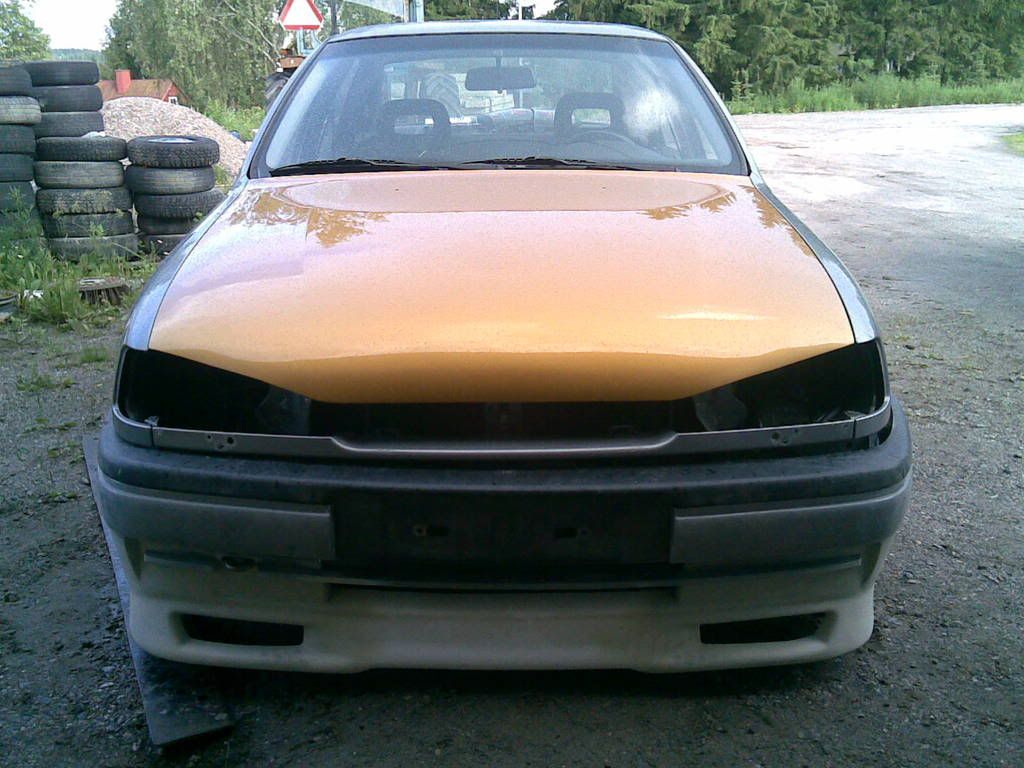

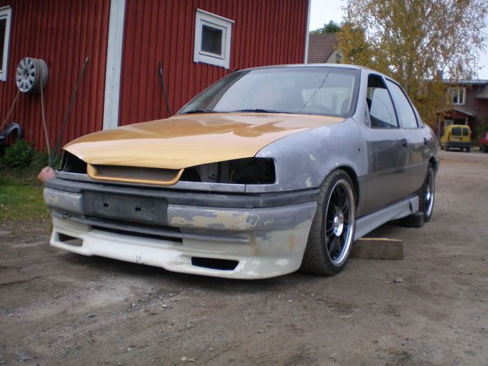

Tuli Hankittua A vectraan osia lisää. Iso kiitos KS:lle. Eli Badboy konepelti, muokattu maski, Silotettu kontinluukku GT lipalla, 2000 vectran etupenkit. Tänään vähän mallailin osia ja otin muutaman räpsyn. Sitte pitäis vaan alkaa hiomaan koko autoa mataksi.
No onneksi noi osat toi vähäsen lisää motivaatiota.
Tämmönen ois keulanilme. Osat ei ole viel kunnolla laitettu kiinni.
http://i45.photobucket.com/albums/f55/h ... 008018.jpg
http://i45.photobucket.com/albums/f55/h ... 008019.jpg
http://i45.photobucket.com/albums/f55/h ... 008020.jpg
