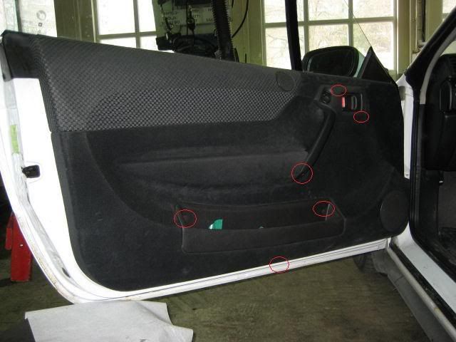

1. Aloita irroittamalla ovipahvin ruuvit, joiden paikat näet kuvasta (ruuvit tai niiden paikat ympyröity): http://i5.photobucket.com/albums/y191/0 ... Ruuvit.jpg

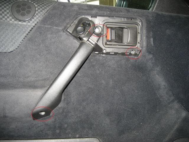

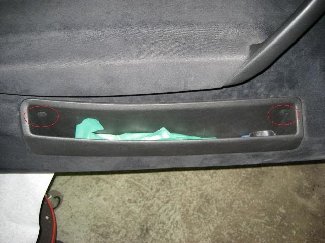

2. Irroita ovilokerikon kahden ruuvin peitteenä olevat muovitulpat ja irroita ruuvit: http://i5.photobucket.com/albums/y191/0 ... ruuvit.jpg

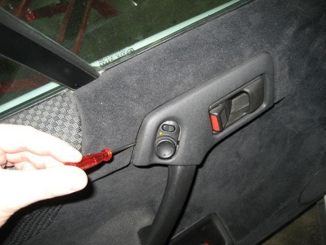

3. Kampea pienellä talttapaisellä meisselillä tm. sopivalla työkalulla avausvipua ympäröivä suojamuovi: http://i5.photobucket.com/albums/y191/0 ... Kampea.jpg
4. Ruuvaa avausvivun kaksi ja oven kahvan alhaalla oleva yksi ruuvi: http://i5.photobucket.com/albums/y191/0 ... ruuvit.jpg

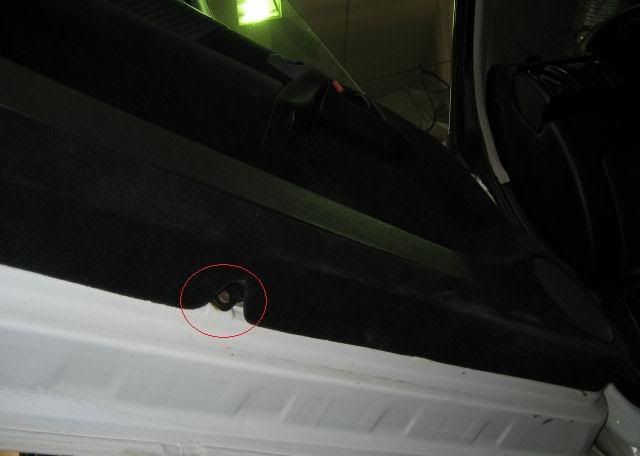

5. Avaa ovipahvin alareunan keskellä oleva ruuvi: http://i5.photobucket.com/albums/y191/0 ... nruuvi.jpg

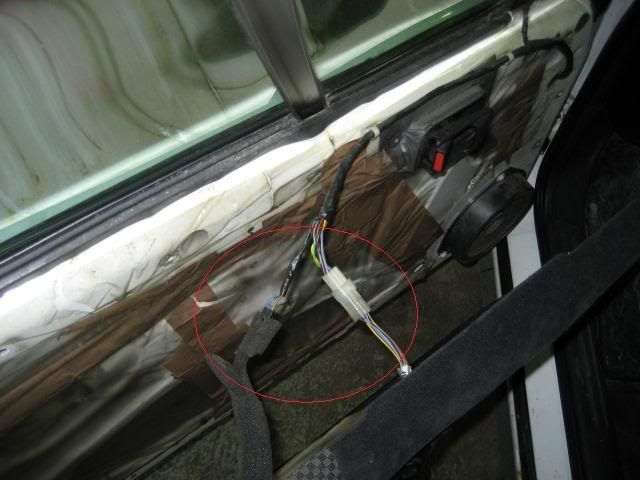

7. Ovipahvin irrottua ovesta irroita vielä diskantin johdon musta liitin ja sähköpelien valkoinen liitin: http://i5.photobucket.com/albums/y191/0 ... Piuhat.jpg

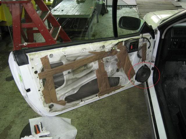

8. Irroita oveen kolmella ruuvilla kiinnitetty kaiutin. Tämän jälkeen kaiuttimen voi siirtää sivuun irroittamalla liittimen tai sen voi varovaisesti jättää roikkumaan. http://i5.photobucket.com/albums/y191/0 ... aiutin.jpg

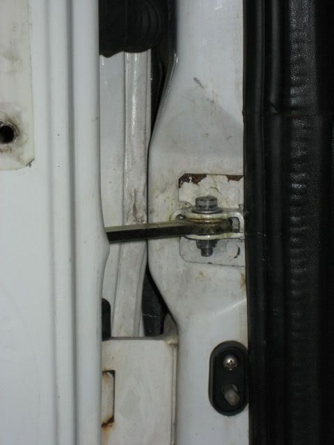

9. Irroita rajoittimen tanko korin puolelta. Tarvitset avaukseen 2x10mm lenkkiä tai vaihtoehtoisesti 10mm lenkin ja 10mm hylsyn jatkovarrella. Pultti on varsin tiukassa paikallaan vaikka mutteri olisikin irti. Pultin saa kampeamalla tai pohjasta naputtelemalla paikaltaan. http://i5.photobucket.com/albums/y191/0 ... uva153.jpg

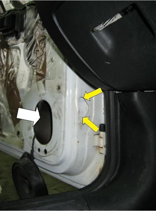

10. Avaa (kuvan keltaisten nuolten osoittamalta puolelta) rajoitinta ovessa pitävät kaksi 8mm kuusikulmaista ruuvia ja vedä rajoitin kaiuttimen reiän kautta pois (kuvan iso nuoli). http://i5.photobucket.com/albums/y191/0 ... Nuolet.jpg

Vanha topikki, mutta omasta ihmettelin mikä vttu sielllä naksuu...

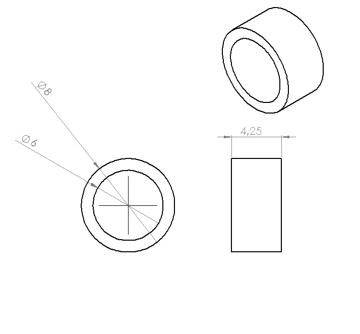

Otin m6 pultin auki, helan päässä oli 8x6 rautainen holkki, pituus 4.25 eli vähän paksumpi kun haka. Oli halki, toista puolikasta en edes nähnyt, varmaan kulunut pois.
Sorvasin uuden nippelin ja hiljeni täysin!
Eli sorvarille pyytämään kiltisti 8x4.25 keppiä jossa 6mm reikä.
Ei tarttenu ovipahvia avata, eikä vaihtaa koko roskaa...

^Itse juuri taannoin huomasin omasta, että nuo holkit oli molemmilla puolilla menneet murusiksi.
Siihen hätään ei muuta löytynyt kuin messinkiholkit, jotka olivat ulkohalkaisijaltaan aavistuksen liian isot.
Sen verran hioin pienemmäksi, että mahtui tiukasti paikoilleen.
Toistaiseksi pysyneet hiljaisina, joskaan tuskin kovin montaa vuotta kestää materiaalin pehmeyden vuoksi.
