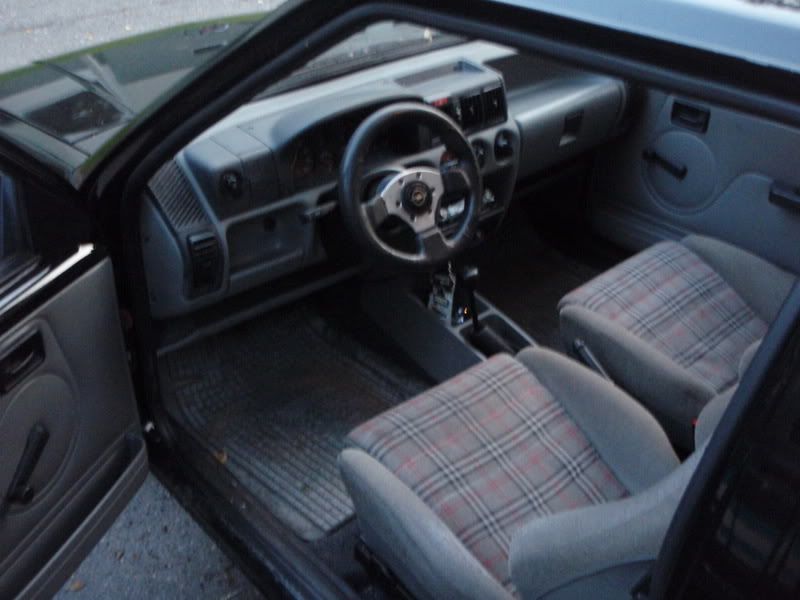

voi perkele, nyt se löyty vihdoin ja viimein se takapenkki. koko viime kesä meni pellin päällä istuen :lol:
täytyy ottaa peli sisään lämmittelemään ja jos vaikka maalaisi noi puskurit nyt kun ei kesällä ehtinyt. vanteita on myös katseltu kesäksi.
ja sitten jos oikeen tulee inspiraatio niin penkit kaipaa uutta pintaa ennen kuin noi pehmusteet kuluu pois.

Viesti Kirjoittaja Wasu »
Mitkäs vetarit ja laatikko sulla tässä on? Tai miten oot toteuttanut noi vetarit?
