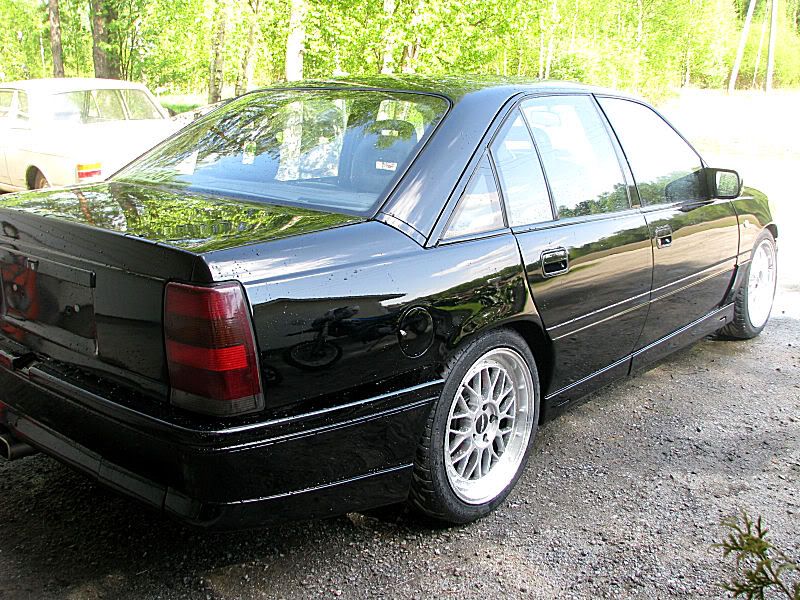

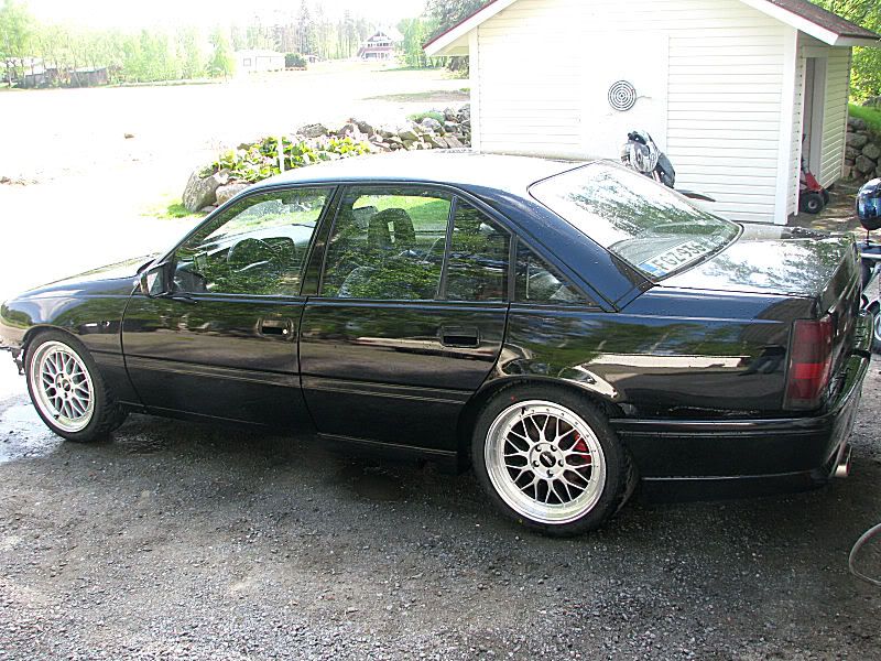

Re: Omega 3000 24v -91 (vanteet alla)
Vähä saatu jotaki aikaaseksi.. helmat melkeen kaikki kiinni, renkaat vanteille ja jotain pikku hilpettä.. jonkin verran vielä tekemistä puskureissa, kiinnityksissä ynm.
Tuossa pari pesun jälkeen otettua kuvaa:
Vanha vilkku vain väliaikaasesti kiinni tuolla teipillä

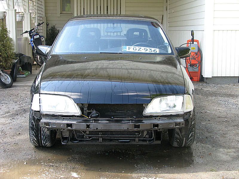

Koriltansa auto alkaa olemaan aikalailla kasassa, maski vielä puutttuu että jos löytyy jotain muuta kuin tätä 2,0l mallin maskia kohtuu hinnalla niin saa tarjota!!
Jälleen kerran vähä teidän apua kaipaisin:
- Missä nokka-akselin asentotunnistin sijaitsee tässä C30SE:ssä?
- Meneekö jonkun muun omegan koneen suuttimet tähän? Ilmeisesti kolmospytyn suutin kokoajan vähän auki ja naksuttaa muita kovemmin.
- Nopeusmittari ei pelaa joten onko tässä jollain anturilla vai vaijerilla? jostain olen lukenut että olisi vasemman etupyörän ABS anturin yhteydessä?
- Edelleen ABS valo palaa vaikka anturit ja kehät putsattu, anturit mitattu että vastukset ovat samanlaiset. Löytyykö jostain piilosta ABS järjestelmän sulakkeita?

abs:n rele kannattaa tsekata. mulla oli 2000 vectrassa murtunu tinauksetTemz kirjoitti:Joo, sais vaan eka kuntoon![]()
- Missä nokka-akselin asentotunnistin sijaitsee tässä C30SE:ssä? Näissä ei onneksi sellaista ole, vain kampiakselin, se on siinä koneen edessä
- Meneekö jonkun muun omegan koneen suuttimet tähän? Ilmeisesti kolmospytyn suutin kokoajan vähän auki ja naksuttaa muita kovemmin.näiden huolto maksaa joku 150-200e kannattaa sijoittaa jos meinaat kauan ajella, käytetyt voi olla yhtä rikki kuin nykyiset
- Nopeusmittari ei pelaa joten onko tässä jollain anturilla vai vaijerilla? jostain olen lukenut että olisi vasemman etupyörän ABS anturin yhteydessä?Nopeus mittarille oma anturi laatikossa josta lähtee 2 piuhaa, ota anturi irti ja katso onko se ehjän näköinen, abs ei liity tähän
- Edelleen ABS valo palaa vaikka anturit ja kehät putsattu, anturit mitattu että vastukset ovat samanlaiset. Löytyykö jostain piilosta ABS järjestelmän sulakkeita?Ainoa sulake on mun mielestä vaan sulake boxissa, toi rele vois olla yks juttu ja sit liitokset katsoa vielä kerran läpi

noista suuttimista sen verta että itse vaihdoin v6 omegan suuttimet noiden vakio suuttimien tilalle. jotain sieltä piti vähän viilata mut en kyl yhtään muista et mitä, helppo homma kuitenkin.
