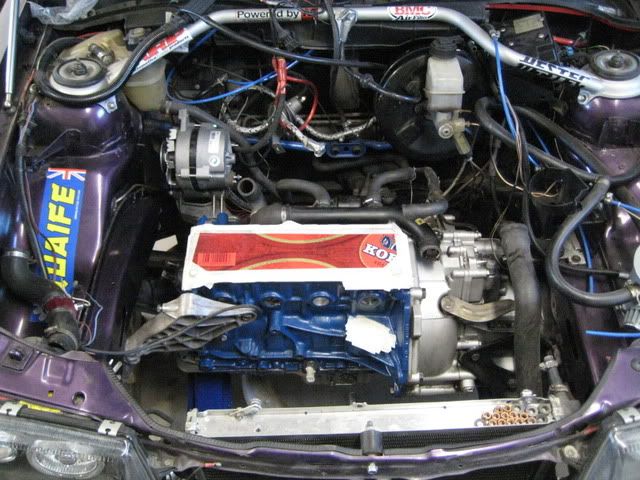

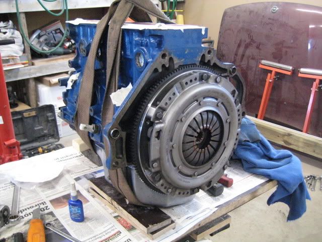

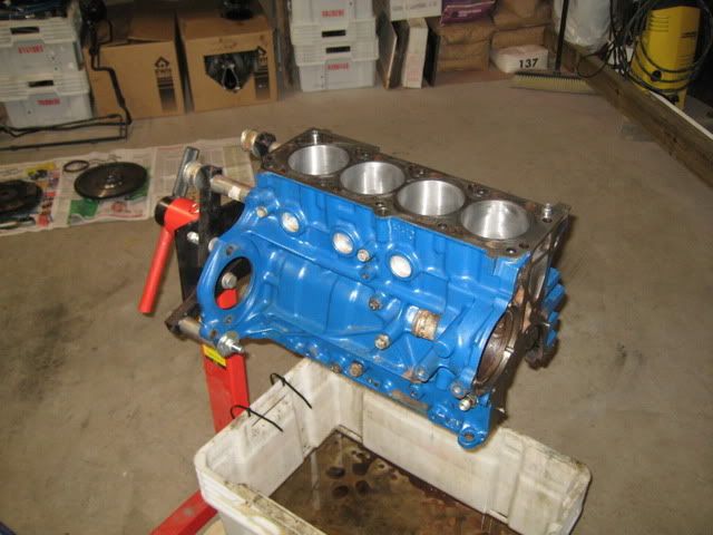

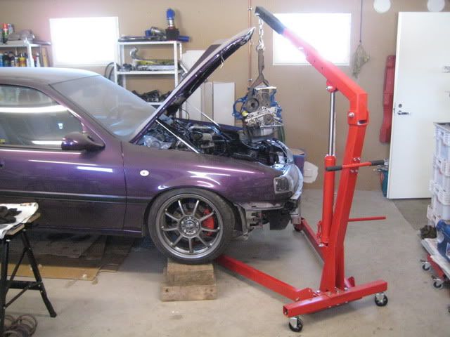

Eilen/tänään sain jotain tehtyäkin kun oli sen verran osia saapunut tallille:
Alakerran romut:
-Uudet 86,5 Accralitet+lohko hoonattu. Vanhoilla piti aluksi kasata mutta laitoin nyt kuitenkin uudet josko tästä sais voimaakin ulos.
-PO-Metal veivit
-ACL kilpalaakerit kiertokangissa, runkolinjassa vakiot(Glyco).
-Alakerran vahvikelevy.
-ARP pinnat runkolinjassa, ARP pultit vauhtipyörässä.
-BMW öljysuihkut runkolinjassa.
-PO-Metal vauhtipyörä.
-5 lapainen jousittamaton sintterilevy ja Sachs Race asetelma.
Melko kätevä muuten toi moottorinosturi, oli kyllä hintansa arvoinen. Ennen pelannu sellasen puusta kasatun A pukin kanssa jossa on ollut ketjutalja.
Kansi on vieläkin koneistamolla ja korin osat maalarilla, aikataulusta niiden kanssa ei ole varmaa tietoa

Mitä tuollanen moottorinostin kustantaa? Ois kyllä kätevä laite...
Timba
- Viestit: 797
Re: Thistle Thunder, Vectra A Turbo FWD
169€ Motonetista...|777| kirjoitti:Mitä tuollanen moottorinostin kustantaa? Ois kyllä kätevä laite...
Mielenkiinnolla myös odottelen projektin etenemistä ja valmistumista
_Jape_
- Viestit: 4738
- Paikkakunta: Lahti
Ite ostaisin suoraa sen 2t mallin mikä on 250e. Uskaltaa painavampiakin kutosia nostella sitten.Timba kirjoitti:169€ Motonetista...|777| kirjoitti:Mitä tuollanen moottorinostin kustantaa? Ois kyllä kätevä laite...
Ja samaan pakettiin moottoripukki tietenkin.
Superdiileri.
- Viestit: 5546
- Paikkakunta: Pori
Liityin tuon nosturin oston yhteydessä Motonet kanta-asiakkaaksi ja liittymislahjaksi sai -10% alekupongin. Eli hinnaksi jäi 152,1e._Jape_ kirjoitti:Ite ostaisin suoraa sen 2t mallin mikä on 250e. Uskaltaa painavampiakin kutosia nostella sitten.Timba kirjoitti:169€ Motonetista...|777| kirjoitti:Mitä tuollanen moottorinostin kustantaa? Ois kyllä kätevä laite...
Toi nostaa tosiaan tonnin ja puomi pitkänä vielä 250kg. Letti painaa luokkaa 150kg joten mainiosti riittää mun hommiin toi nosturi, kone/laatikkoyhdistelmäkin nousee vielä puomin päästä just. Luulis kutosen nousevan tuolla pienemmälläkin kyllä, eikai se yli tonnia paina? Lisäksi toi pienempi menee pienempään tilaan silloin kun sitä ei käytä kun sen jalat taittuu ylös, tämä ominaisuus puuttui siitä isommasta.
Moottoripukkeja löytyykin jo pari kappaletta
Hyvä että jollakulla on intoa seurata tätä, antaa sopivasti vielä lisämotivaatiota
