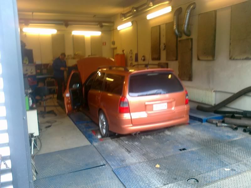

Tänään käyty ST-Motorssilla hakemassa referenssilappu. 148.7Kw/6270Rpm ja 270.58Nm/3560Rpm. Ainoat muutokset koneessa on tukittu EGR.
Tästä on hyvä jatkaa.
Re: Vectra B2 i500 Caravan
Siellähän on sitten kaikki kotona.
X25XEI
Leistung (kW bei min-1): 143 / 6500
Drehmoment (Nm bei min-1): 240 / 3500

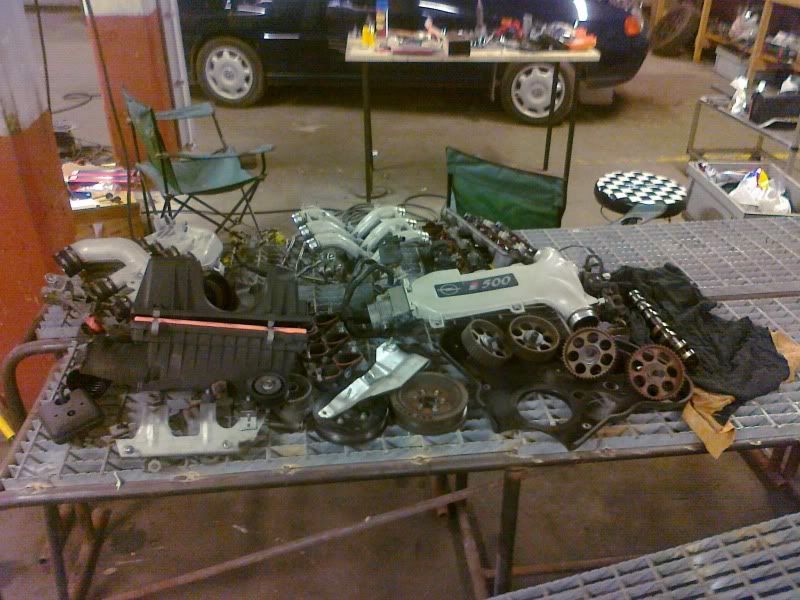

Vaihdettu on jakopää, vesipumppu, termari, letkulämppäri ja sisäpistoke asennettu, nokat vaihdettu, 3-pipe mod tehty, isompi kaasuläppä kotelo vaihdettu, öljynjäähdytin vaihdettu ja ratin bägi.
Lauantaina ku rupesin termaria vaihtamaan huomasin että ihan kuin öljynjäähdyttimen kansi vuotaisi nestettä. Banjoihin ei tietty ollut uusia tiivisteitä kun en ollut sen aukaisuun varautunut joten niitä piti duunista lähteä etsimään. Niitten löydyttyä liimasin kannen takasin kiinni ja rupesin kiristämään jäähdytintä kanteen niillä isoilla muttereilla niin eiköhän kierteet korkannut :banghead:
Jätin sen homman sikseen ja siirryin jakopään kimppuun. Vesipumppua vaihtaessa kävi ilmi että uuden pumpun o-rengas on jossain häveyksissä josko koskaan oli laatikossa edes ollut. :banghead:
Siispä nokkien kimppuun, niitten vaihdon jälkeen rupesin venakoppia takaisin laittamaan vain huomatakseni että pulttien pienet o-renkaat puuttuvat :o :banghead:
Sunnuntaina sai sitten puuttuvat o-renkaat ja kaikki muut jäähdytintä lukuunottamatta kasaan.
Lisäksi huomasin että EGR:lle tuleva haitariputki oli rikki, se tuli korjattua sahaamalla molemmista päistä putki poikki ja liittimien sisään 2 centin kolikko.
Maanantaina Automuovilta uusi jäähdytin â 270€ ja kasaamaan, ja auto käyntiin. Lähti ja kävi ihan nätisti, mitä nyt bensaa vuoti perkeleesti.
Yksi suutin vuosi jakotukista, ilmeisesti asentaessa yksi o-rengas viottunut. Sen sai eilen sitten hommattua ja vaihdettua.
Bensatankki ja putkisto on vielä vaihtamatta, takavaimentaja on tilattu viime viikon maanantaina mutta eipä oo vielä näkynyt.
Veropäästöskin tuli eilen, 824,24€ oli verot.
Kuvia ei oikein jaksanut räpsiä.
On siinä purkamista ja kasaamista.
Ajotuksen tarkistusta/säätöä

ST-Motorssin penkistä löyty yks kuva.
