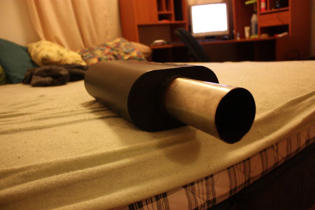

Vähän ollu jäissä projektin laitto koska koulun takia asun 50km päässä calibrasta. Mutta sisusta siittä syyslomalla purettiin, takakontin avaus sähkösesti (lukon) takavaimentimen tossa väsäsin. Ois nyt vklp tarkoitus tehä 2" putkee jostai puolesta välistä lähtien ja välivaimenni pois ja tuo paikalleen.
Paljonkohan nuista vanteista ja renkaista saisi jos koittas myydä, himottas vähän erinlaisemmat vanteet alle, joko 17" tai 18".
Tarkoitus ois vielä nahkainen sisusta jostakin metsästää, mutta huonosti löytyy penkkei.
Sitten sopiskohan vectran säädettävä alusta? vai pitääkö nyt sijoittaa toine autohinta säädettävään alustaan?
Takavaimennin, 2" sisälle, 3" ulos, vaimennin osa 280mm pitkä.
KuvaKuva
