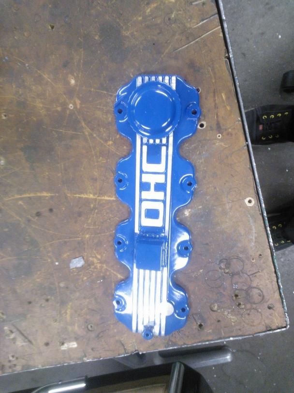

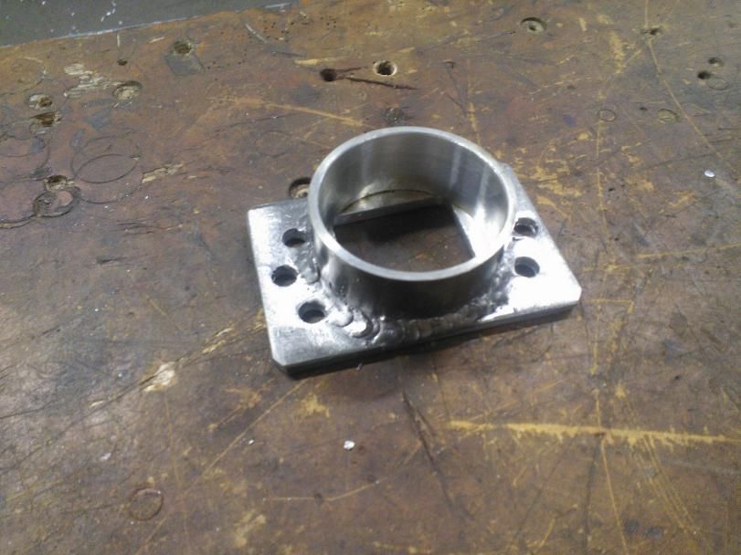

Tuossa nyt viimeisimpiä tekeleitä
Turbon letkulähdöt on myös työn alla, maanantaina pitäis saada letkut kokonaisuudessaan kuntoon
Välijäähyn lähdöt on 98% hitsattu valmiiks, maanantaina viimeistely
