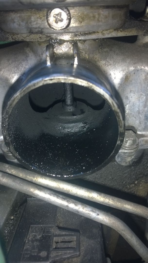

EGR on poistettu käytöstä ja näyttää olevan hyvin tiiviisti kiinni. alla kuva koneen käydessä, näyttäis että liitoskohtaan kertyny karstaa eli ei ole liikkunut tuo kara tuossa viime aikoina.
Heti kun koneen käynnistää hukkaportin alipainekello vetäsee tiukasti kiinni, ei jaksa käsin vääntää auki. Koneen sammuksissa se liikkuu ihan kohtuudella, mutta tangosta jos painattaa ja vetää niin keskivaiheilla liikettä tuntuu pikku pykälä..Tangossa on säätöruuvi mutta ei ole tuo rakenne tuttu niin en ala summassa pyörittelemään. Kuhan nyt kerkeäis käyttää irti tuon turbon niin jos siitä viisastuis.

Voi olla että hukkaportin vivusto on karstottunut ja ei vedä heti kunnolla kiinni. Sen pitää liikkua aika löysästi sillon ku moottori ei käy. Vain alipainekalvon vastus tuntuu. Käyttötanko irti pitää portin läpän heilua ihan kevyesti.
