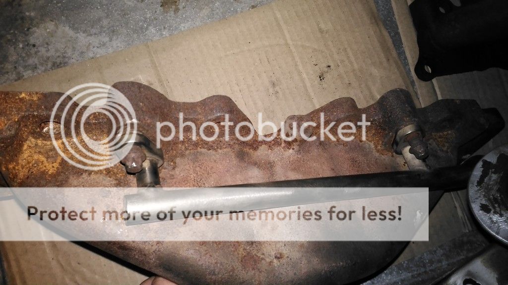

Re: 1999 Frontera 2.2 jakopäästä metallinen hankaava ääni?
Lisäilmapumpun kanavat. Ne voi tulpata jos niistä on vaivaa.

Tämmöinen nyt odottaisi asennusta, vanhan sain pois ilman mitään kikkakolmosia tai kuumentamisia. Siitä pakoputkeen yhdistyvästä osasta katkesi yksi pultti, mutta sillä ei niin väliä, koska "uuteen" pakosarjaan joudun kuitenkin hommaamaan pultit.
Millähän tavalla nuo lisäilmaputket kannattaisi tulpata? Mulla ei ole hitsivehkeitä itsellä, mutta jos se on ainoa järkevä tapa niin eiköhän se järjesty. Onko ihan typerää ajatella katkaisevansa lisäilmaputket heti tuosta kun yhdistyvät samaan putkeen ja moukaroida nysät rullalle? Onko tarpeeksi tulpattu? Muita vinkkejä?

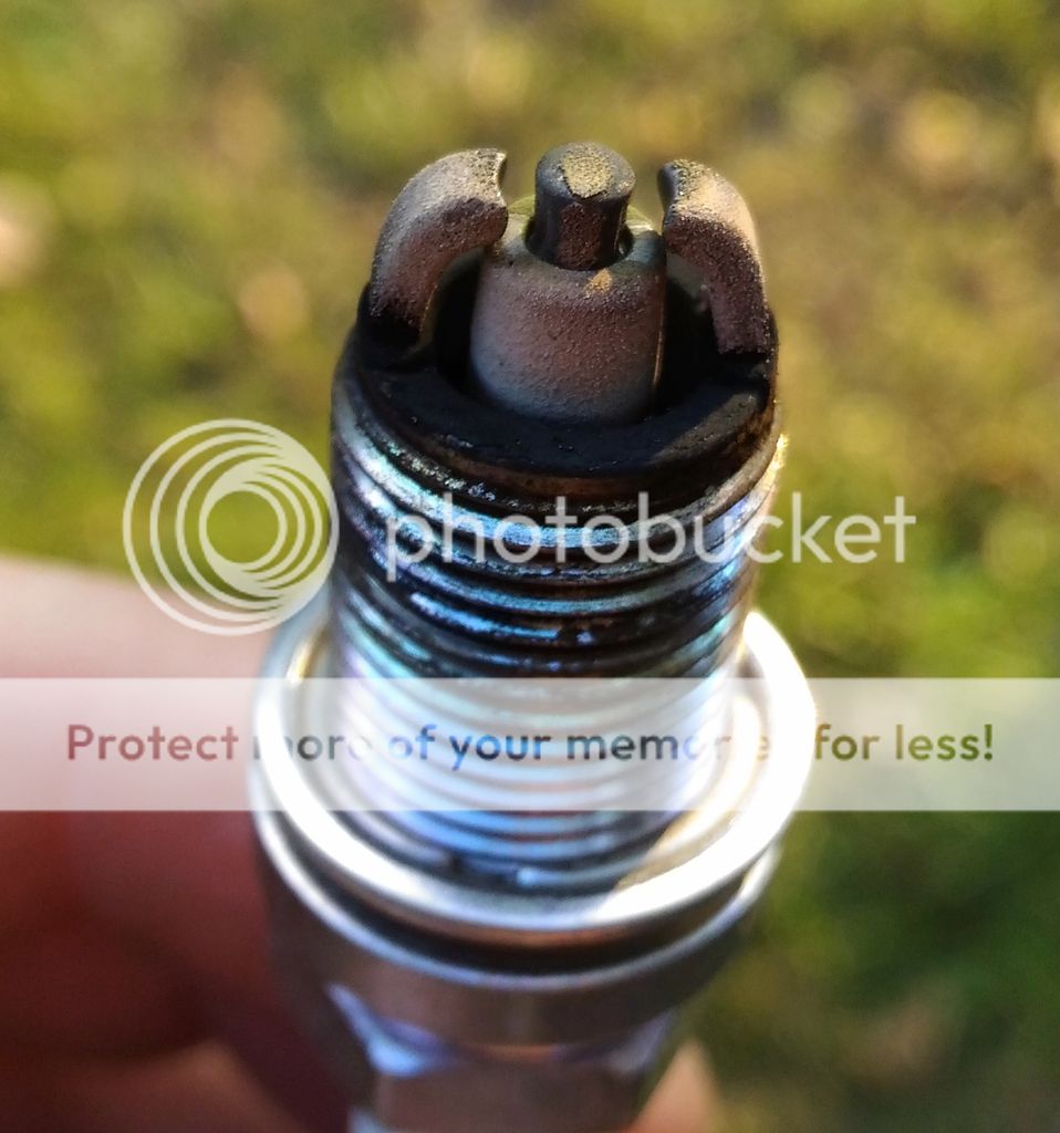

Tältä näytti tulpat:
Ei nyt ainakaan kovin mustuneet omasta mielestä. Paha mennä taas sanomaan, kun kymmeneen vuoteen en ole bensavehjettä omistanut
Ainakin googlen kuvahaun mukaan karstoittunut/nokinen tulppa näyttää kyllä paljon mustemmalta..
En tiedä sitten mitä tapahtui tuon käynnistymisen kanssa, en saanut päivälläkään käyntiin. Alan jo epäilemään, että bensa on loppu
Aika hyvin kyllä imisi ainetta, jos noin 300 kilometrin ajojen jälkeen olisi hävinnyt 80 litraa…
No kaipa sitä täytyy joka tapauksessa uusia tulpat, kun ei niiden iästä ole tietoa.
Hyvä kuva, otetaan talteenObelixii kirjoitti:tulpan kunto
Ei se vaan lähde käyntiin, en tiedä mikä muuttui yhdessä yössä… Lueskelin, että näitä moottoreita vaivaa ns. liimaventtiili. Tosiaan edellisenä iltana ennen tätä ongelman ilmaantumista käytin autoa lyhyesti (mittailin mittariston liittimistä jännitteitä). Ehkä vajaan minuutin käytin ja sitten sammutin. No, seuraavana aamuna olikin jo pakkasta -4 astetta, eikä lähtenyt käyntiin. Kuulostaa muuten aivan normaalilta, mutta ei lähde käyntiin. Sen puolesta sopisi tuo liimaventtiili-määritelmä.
Huomenna testaan vielä startata vähän pidemmän aikaa kerrallaan ja kaasu pohjassa (mitä sekin vaikuttaa ruiskuvehkeessä?), sillä tavalla ainakin neuvottiin starttaamaan liimaventtiilin vaivatessa… Auttaako jos laittaa lohkolämppäriin ennen yrittämistä?
