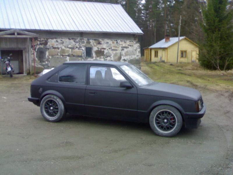

Onko tuo etulokasuojan pyöränaukko paljonkin korkeampi ja pidempi kuin takapyöränaukko?
Ajatuksena on käyttää D Kadetin pyöränkaaria levikkeiden aihiona,mietin vain että onko hommattava myös etulokarit joista tekee levikkeet eteen vai onnistuuko se takakaarista tekemällä.

hitto kun en käynyt koneella tallireissulla... olisi meinaan voinut vaikka mittailla.
tästä kuvasta käy varmaan ilmi. pikkusen isommat ne etukaaret on pituussuunnassa tosin etureunaa jatkettu 50mm alaspäin.
korkeudessa ei kovin suurta eroa taida olla...uskoisin että saa tehtyä kohtuullisella työllä takakaarista joka nurkkaan.

Joo,kuvissa ei hirveää eroa ole mutta ihan faktaa mitattua tietoa kaipaisin.

mittailen tulevalla viikolla vaikka luxuksesta kun siinä on original kaaret nyt.
D kaaret ei kyllä ole mielestäni kovin hyvät levike aihiot, kun tuo ulkoneva osa on vain kaaren puolestavälistä ylöspäin.
golffin tästä syystä paremmat.

Totta se on tuokin mutta D:n kaari on muuten paremman muotoinen,jos ei sitten käyttäisi 2 kopan Golfin kaaria...
