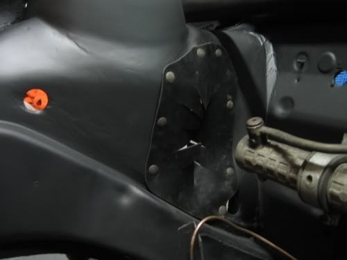

Tunari-82 kirjoitti:Raidetanko on palasina ja putsailtu/maalailtu,maanantaina saa vielä uuden suojakumin ja raidetangon päät siihen kun ei viikolla vielä voinut osia tilata,koska en tiennyt minkämerkkinen tuo raidetanko on.
Missä siinä raidetangossa on suojakumi???,raidetangon päässä on toki suojakumi.
Ja hammastangossakin on suojakumi mutta että raidetangossa... :D
Ehkä hän tarkoiti just hammastanko? en tiedä mutta niin mä luulen.....

No tanko kun tanko,eipä takerruta pikkuseikkoihin :hammer: ,mutta uutta suojagummia tulee jokatapauksessa :)

Joo on kyllä hyvä käyttää UUTTA suojakumia, entäs noi aukot missä tule raidetangot läpi pyöräkoteloihin? itte tein uudet BILTEMA kumi mattosta, nämä uudet estää varmasti paremmin kaikki pölyt päästäkseen konehuoneeseen.

Tuollaset vois olla kyllä paremmat kuin ne vanhat,täytyy laittaa mietintään jos askartelisi myös samanmoiset.

Suosittelen, 3mm tai 4mm paksu. Luulen ja toivon että tämä on fiksu sekä toimiva päivitys opeliin

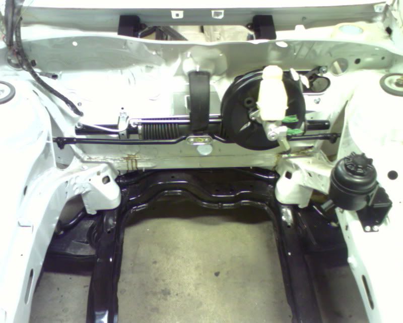

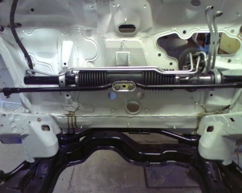

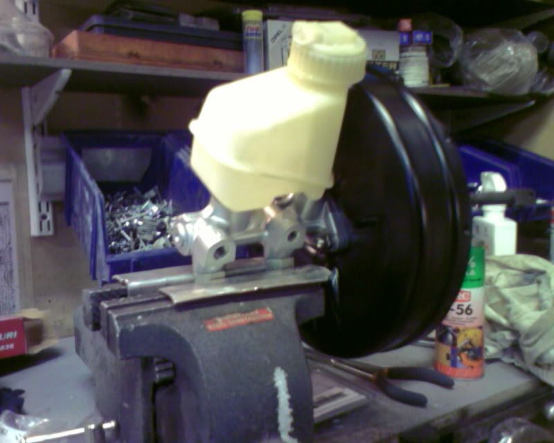

Pari päivää on taas turailtu vectran parissa.
Hammastanko on takaisin nipussa ja paikallaan autossa.

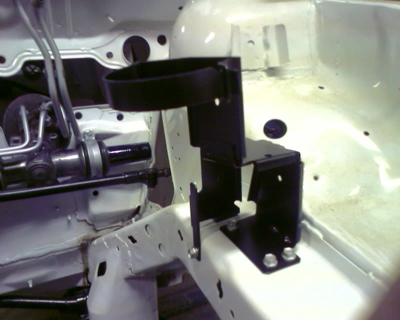

Tänään purkasin jarrujen pääsylinterin ja jarrutehostimen,sekä vetäisin uuden maalin osiin päälle.
Myös ohjaustehostimensäiliön teline tuli hiekkapuhallettua,maalattua ja ruuvattua paikalleen.
Huomaa tusninki malliset hattumutterit pääsylinterin kiinnityksessä :D

Raidetankojen läpivienteihin askartelin uudet suojakumit,kuten TDC.llä.

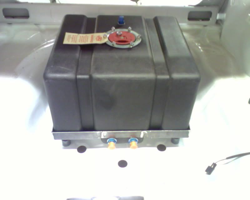

Tankinkehikon pulttasin varapyörän paikalle väliaikaisesti kiinni.
Vielä pitäisi vääntää jonkinlaiset kiinnityspannat tuolle tankille ja ottaa koko kehikko maalausta varten irti.
Kehikko piti nostaa noin 10cm ylös pohjasta,koska tuossa varapyöränkotelossa on keskellä sellainen "pahka",sovittelin että suodattimen ja pumpun saa varmaan kanssa tuonne varapyörän syvennykseen.
Johkin tuohon sen pitäs tulla...
Sinnehän se ruuvattiin
Kiinnitys tuli M10 pulteilla ja alapuollelle isot prikat,pitäisi pysyä kiinni.

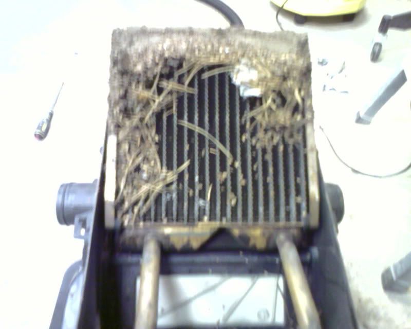

Lämppärin kennoon oli jokunen roska kertyny:

Tuo tankkin paikka näytää oleva just sopiva sekä näppärä jos vaan suodattimet ja ehkä jopa pumppu mahtuu sinne myös
