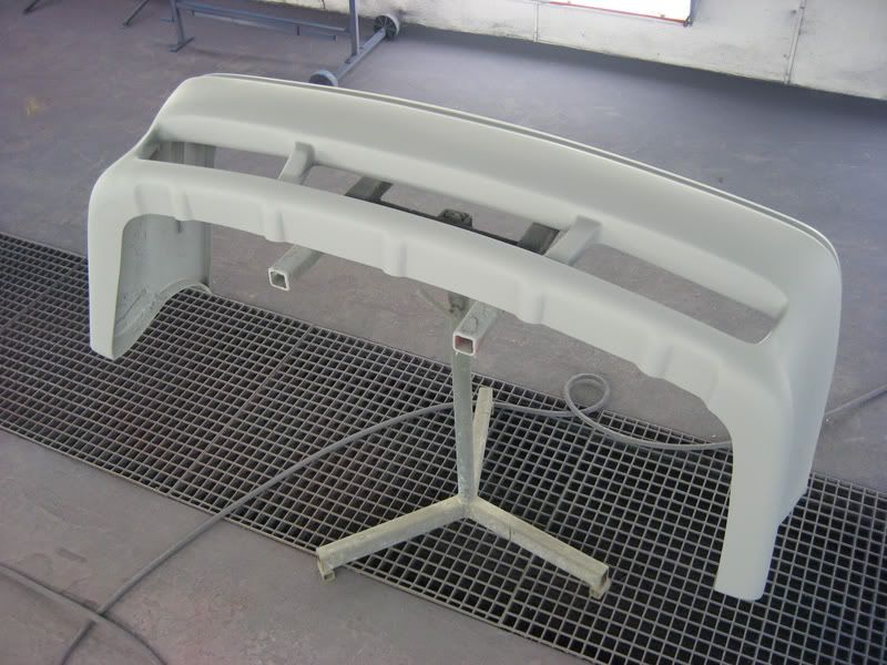

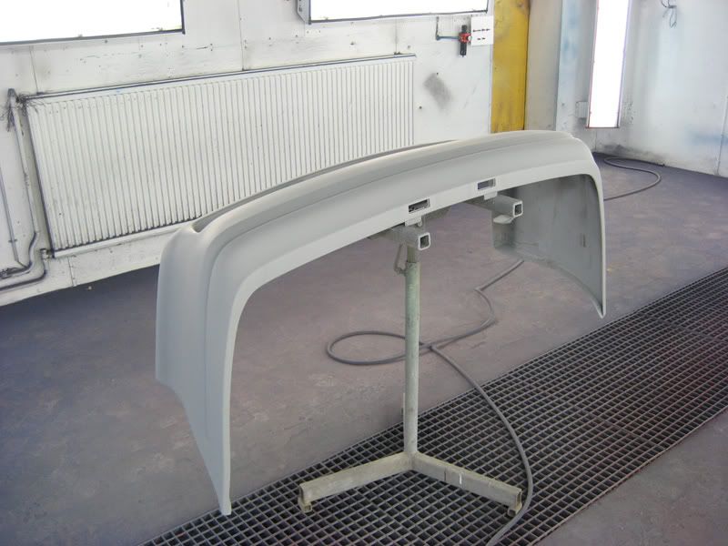

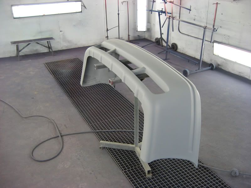

Tulipa ruikittua hiontapohjamaalit tuohon takapuskuriinkin:
Kuva 001
Kuva 002
Kuva 003
Ens viikolla pääsee sitten hiomaan pohjat pintamaalille ja toivottavasti myös ruiskuttamaan ne päälle :) Lisäksi tuli aloitettua noiden A-, B- ja C -pilareiden muovien hionnat, niin saa niihinkin sitten sävyä jossain välissä päälle.

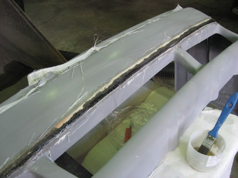

Joo-o, tuli pientä takapakkia tuon puskurin kanssa enkä tällä viikolla ainakaan saa pintoja päälle siihen. Tuli tehtyä pohjat niihin hiontamaaleihin ja tänään aamulla kattelin tuorein silmin miltä pinta näyttää ja löysin keskeltä kahdesta kohti pienen pieniä halkeamia . Noh, piikin kanssa halkeamat auki ja siellä oli lipan ja puskurin muoviliitos hivenen päässyt aukeamaan. Eipä siinä tarvinnut kauan vaihtoehtoja pohtia ja päätin sitten avata tuon sauman kokonaan ja vahvistaa sen kudotulla kuitukankaalla. Seuraavaksi sitten on edessä tuon sauman kittausta...
Kuva 001
Eipä tullut silloin mieleen, että voisi sen sauman kauttaaltaan vahvistaa vaikka päälle päin näkyikin hyvältä keskivaiheilta kun puskurin sivuja korjasin ja vahvistin. Nyt on ainakin koko sauman matkalta puskuri vahvistettu. Toisaalta onneksi tuli tässä vaiheessa jo ilmi nuo halkeamat, eikä silloin kuin olisin ehtinyt jo vetää pintavärit päälle :D
