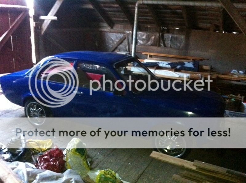

Tulipahan käytyä pistämässä kesärenkaat alle
Ensimmäisen kerran oikeasti ärsyttää kun unohdin oikean kameran kotio ja piti tyytyä tuolla puhelimella kikkailuun, mutta jospa nuista nyt jotain selvää sais
http://i1046.photobucket.com/albums/b47 ... G_0414.jpg
Aika hyvin mahtuu pyörät kääntymään, mutta pitää harkita josko pistäis pienet lätyt eteen. Nämä renkaat alla pystyis näköjään vielä vaikka madaltamaan mutta jotenkin tykkään tuosta ihan nuinkin. Täytyy ruveta miettimään millonka tuon siirtäis takasi pajaan fiksailua oottelemaan, varmaan ennen käyttöönottoa tulee se tehtyä.
Melko hyvä fiilis tuli kun reilun 1kk jälkeen taas tuota autoa kävi katsomassa

Hyvännäkönen on kyllä noilla vanteilla
on kyllä muutenkin komia c-kasetti. Vieläkös olet turbomoottoria tähän suunnittelemassa?

Kyllä sille moottoripuolelle on tarkotus uhrata aikaa jossain vaiheessaWasu kirjoitti:Hyvännäkönen on kyllä noilla vanteillaon kyllä muutenkin komia c-kasetti. Vieläkös olet turbomoottoria tähän suunnittelemassa?

Kieltämättä ihan yllättävän hyvän näkönen nuilla vanteilla
