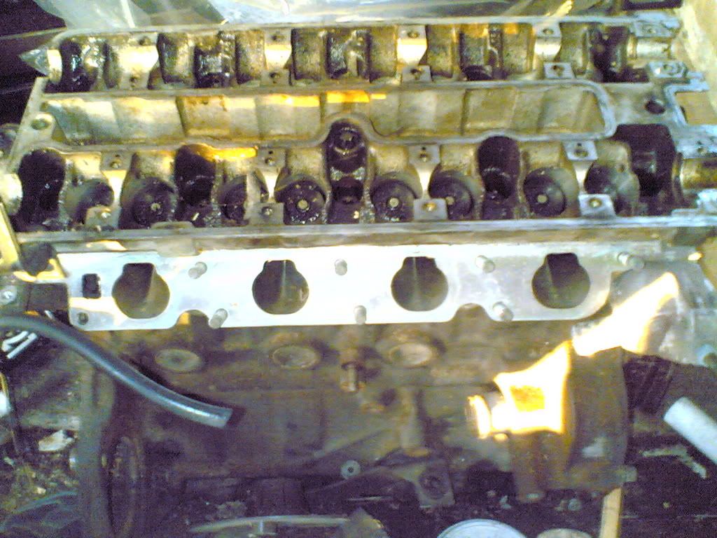

En kyllä koko topiccia läpi lukenut mutta tuosta 20ne imusarjan sovittamisesta ja toimivuudesta jos joku kertoisi ja olisiko kuvaa "valmiista"? Onko tuo 20ne vauhtipyörä ihan suoraan sopiva eikä vaadi mitään sen suurempia muutoksia? Käykö xev:n kytkin vai tarviiko vaihtaa? Mites tuo kaasuläpän muokkaus mistä ekassa viestissä puhutaan?

ISO KIITOS
...tosta näkee kyllä kaiken mitä tarvisinkin eli noiden imukanavien muodon. Näyttää kyllä pirun hyvältä suunnitelmiini eli tehdä tuo imusarja noille prätkän läppärungoille. Homma taitaa olla paljon helpompi kuin oletin koska nuo kanavat on pyöreemmät kuin c20xe:ssä. Paljonkohan ton kanavan pyöreän osan halkaisija on?

Jollet mistään saa ennen iltaa tietää ni voin koittaa muistaa mitata:)omega16T kirjoitti:ISO KIITOS...tosta näkee kyllä kaiken mitä tarvisinkin eli noiden imukanavien muodon. Näyttää kyllä pirun hyvältä suunnitelmiini eli tehdä tuo imusarja noille prätkän läppärungoille. Homma taitaa olla paljon helpompi kuin oletin koska nuo kanavat on pyöreemmät kuin c20xe:ssä. Paljonkohan ton kanavan pyöreän osan halkaisija on?
