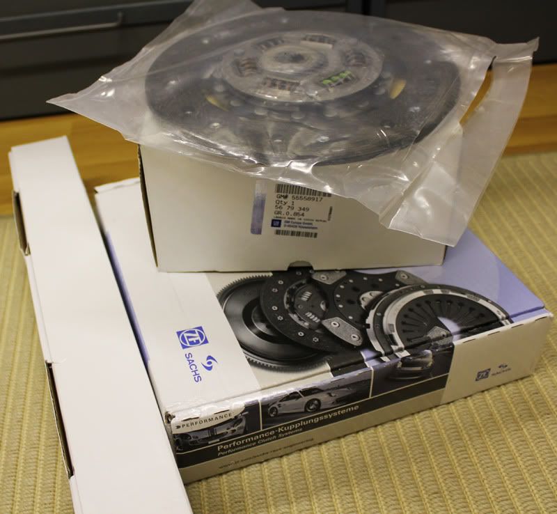

Nyt kaipaisin hieman asennus apuja tuon kytkimen ja lukon asennukseen. Eli oikeastaan kaikki ohjeet on terve tulleita, mutta ainakin kaikki momentit tarvitsisi tietää ja jos jollain on jopa Opelin korjausopasta, niin kiva. Ja olisi hienoa, että kaikki vinkit tulisivat YV puolelle. Koostan tänne kyllä sitten ohjeistuksen muidenkin näkyviin

Asennukselle on varattu jo aikaa tammikuussa... eli toivo elääenne kirjoitti: Nyt kaipaisin hieman asennus apuja tuon kytkimen ja lukon asennukseen. Eli oikeastaan kaikki ohjeet on terve tulleita, mutta ainakin kaikki momentit tarvitsisi tietää ja jos jollain on jopa Opelin korjausopasta, niin kiva. Ja olisi hienoa, että kaikki vinkit tulisivat YV puolelle. Koostan tänne kyllä sitten ohjeistuksen muidenkin näkyviin
Onkohan OPC astran ja z20lel moottorisen astran vetarit erillaiset? Pitäisikö nekin vaihtaa samalla?

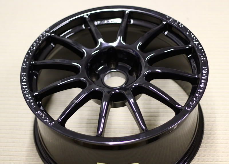

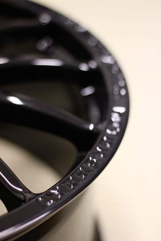

No, mutta Joulupukki tuli hieman ajoissa...
Minulle jo tuttu ja turvallinen malli
Koko on vain tälläkertaa hieman pienempi 17x8 et 37. Paino 8.7kg
Näille jotkut kumitkin pitäisi saada vielä hankittua. Vaikea varmaan arvata mitkä?
http://www.camskill.co.uk/products.php? ... 9s665p3838
Vai pitäisikä testata Maxsport RB5 renkaita?
http://funccrew.kuvat.fi

Mistäpä hommasit vanteet? Omaan kikottimeen katellu samoja rinkuloita eri värillä vaan. Sumujen saarilta aattelin suoraan tilailla tuossa keväämmällä.
2.0t Re85
