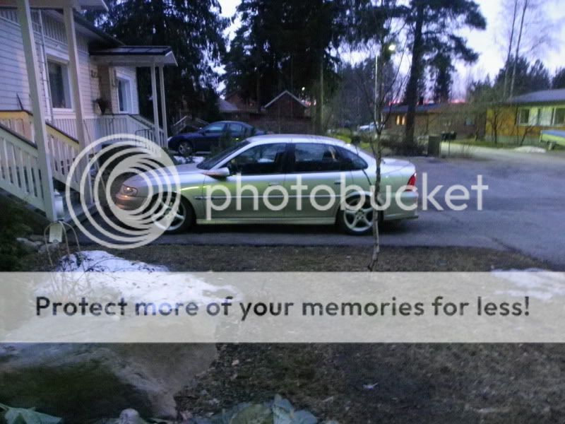

Tältähän tämä nykyisin siis näyttää:
Edelleen olisi varaa laskea alemmas keulasta ainakin, myös takana varaa, mutta menee pyörät niin kaareen sitten että ei ole enää kivan näköinen. Alusta on mielestäni todella jäykkä, varsinkin perä. Ei varmaan monen mielestä kovinkaan mielekäs ajaa tai olla kyydissä, mutta ite tykkään että alusta on juuri tälläinen kova, joka ei turhia niiaile :peukku:

Viesti Kirjoittaja Trinity »
Tyylikkään näköinen sedani sinulla ja vielä hyvän värinenkin :wink:

Viesti Kirjoittaja Tubbe »
Kiitos! Joo onhan tuo tollanen sämpylä, mutta nyt se on ihan fiksu jo. Miettiny sitä takaspoikkaa tuohon, mutta tulin sellaseen tulokseen että tuo saa olla ihan noin vaan :D Tuo kuva on kyllä vähintäänkin epäselvä, kun kameralla oli jotaki vaivaa ja ei millään meinannu saada kunnon kuvaa aikaseksi, eikä tuokaan kyllä hyvä kuva ole :D

Viesti Kirjoittaja tuningki »
dodii.. mukavasti tontissa 8)
