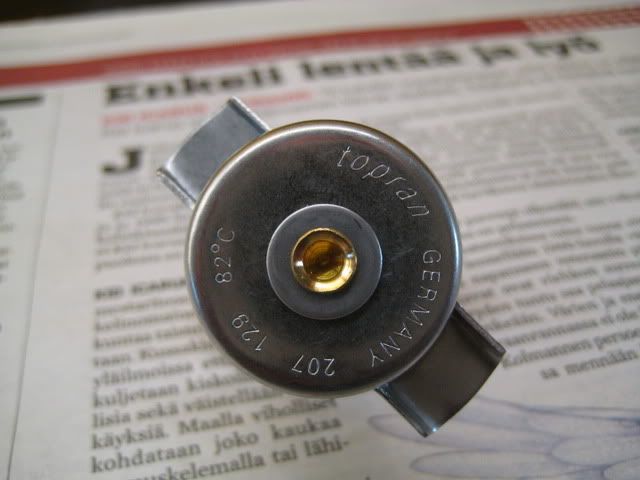

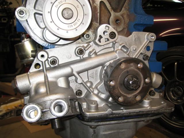

Viileempi termari saapui sumujen saarilta mutta valmistaja ei oikein herätä kunnioitusta. Saman merkkinen viikon vanha termari meni jumiin aikanaan eräässä 8V koneessa ja vedet tuppas paisarin korkin läpi kaupungissa... No katotaa miten toi toimii:

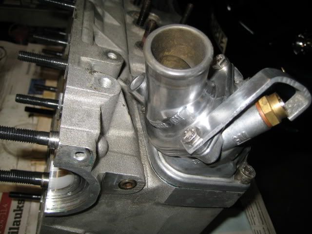

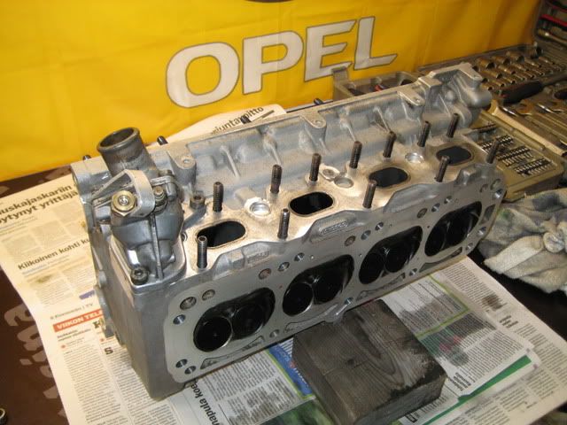

Termarin vaihtohan on tunnetusti v-mäinen homma joten päätin nostaa kannen pöydälle vaihdon helpottamista varten:
Uusi termari paikallaan. Samalla kiillottelin vähän tota kantta kun se kuulemma lisää jäähdytystehoa?:
Uuden termarin vaihdossahan ei suositella että vanhat vedet laitetaan takaisin koneeseen kun entinen kuumempi termari on päästänyt vedet liian kuumaksi ja ominaisuudet on kadonnut. Joten päätin tyhjentää järjestelmän perusteellisesti:

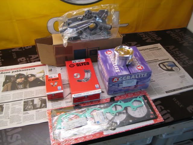

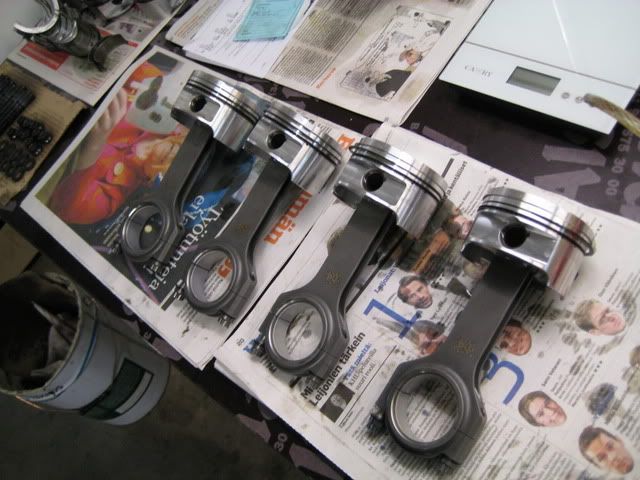

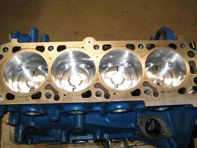

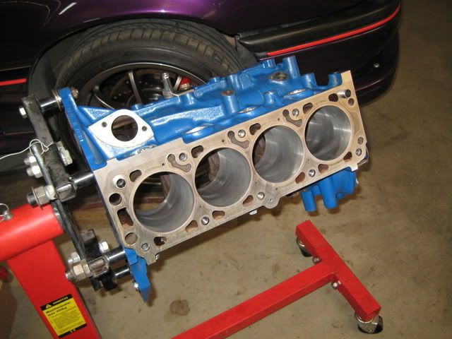

Myös männät on kärsinyt liian kuumasta vedestä joten nekin meni uusiksi, varmuuden vuoksi porattiin vielä 87mm ylikokoon:

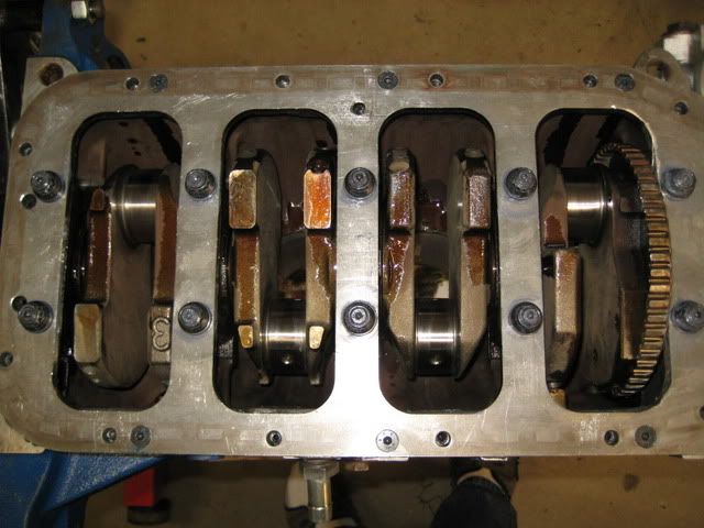

Samalla kampiakselin kaulat kiillotettiin ja öljypumppu+alakerran laakerit vaihtui uusiin:

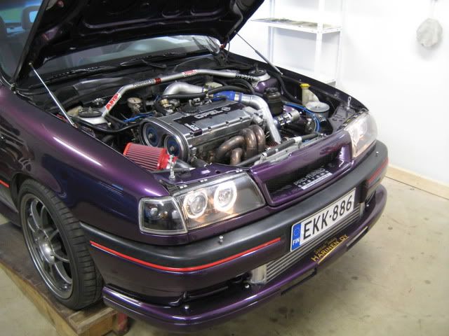

Uuden termarin koekäyttöä:

Onks toi nyt sit sama termari, mikä Z20LEx koneissa? Topran vähän arveluttais itsellänikin... Täytyykin olla sit tarkkana, kun tilailee itse tota viileämpää...
