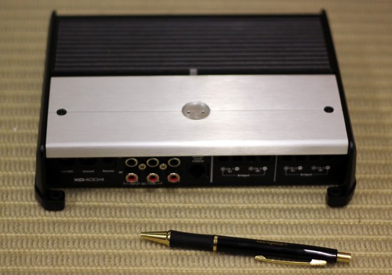

Vahvistin, koon hahmottamista helpottamassa kynä

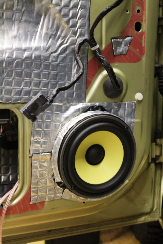

Asennuspäivä 2:
Nyt oli vuorossa kuljettajan puolen ovi. Eli oven reunoilta 4 torxia auki, kahvan takaa kaksi lisää ja avausvivun takana olevan suojalätkän takaa vielä yksi. Sitten discantikotelo irti repimällä (varaudu, että kiinnikkeet menee rikki
). Vaikein kohta on loppu, eli nostetaan ovipahvi pois vetämällä ylöspäin, mutta ne klipsit on sitten tiukalla
(mutta voimalla se nousee) Muista sitten irrottaa johdot sähkölaseista ja se avausvivun vaijeri.
Tämän jälkeen pitäisi näyttää tältä:

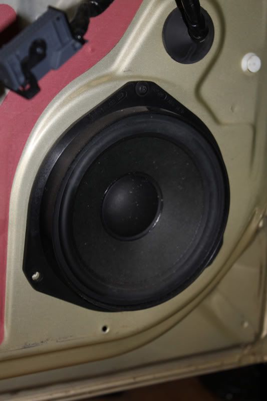

Ja siellä majailee myös se makee 25w kaiutin

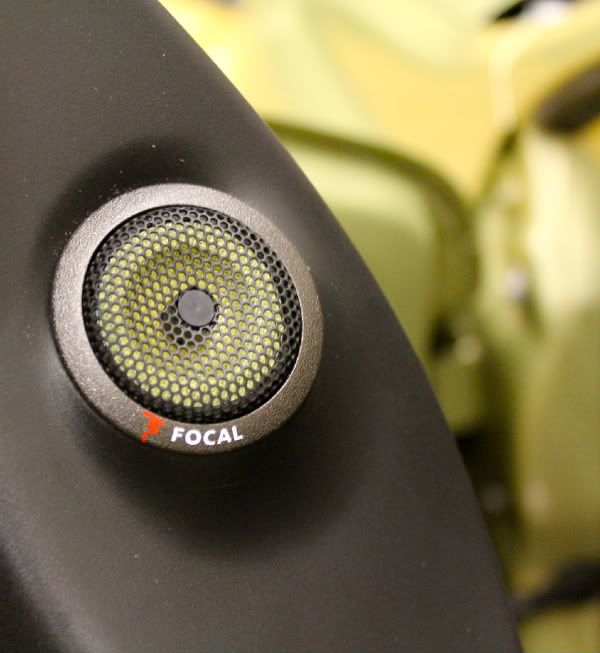

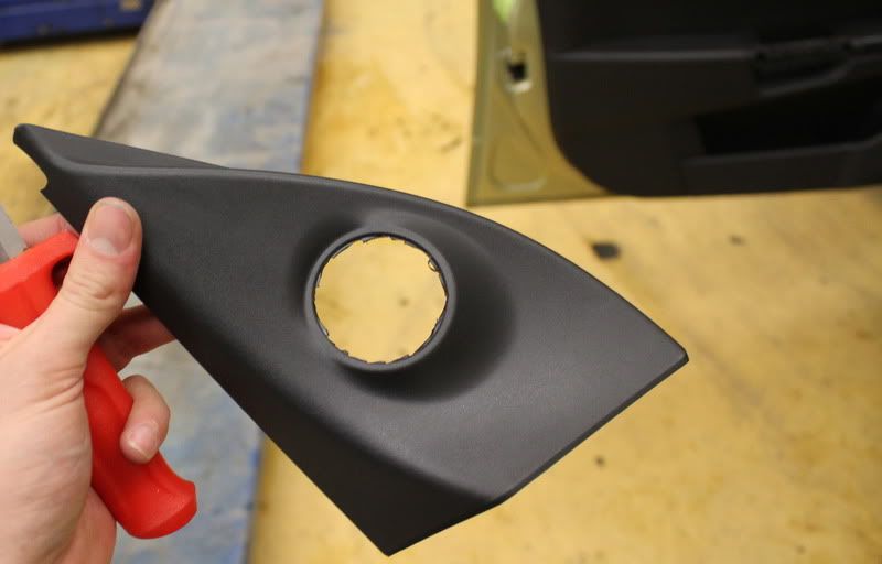

Sitten discanttikoteloista vanhat paskat pois ja uutta tilalle
Sopii muuten väreihin

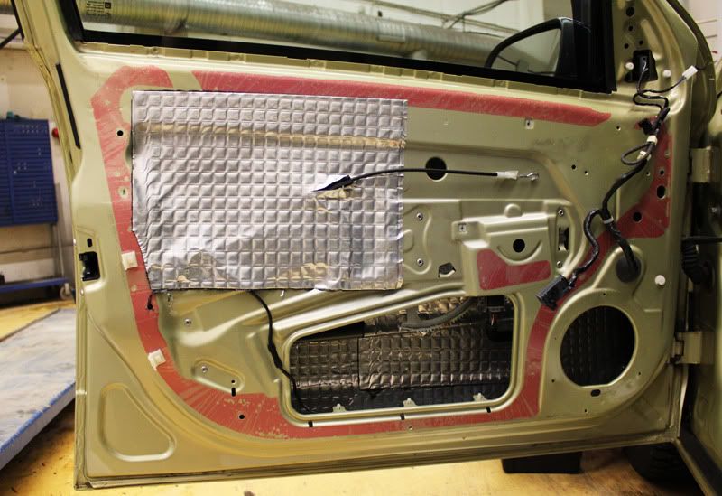

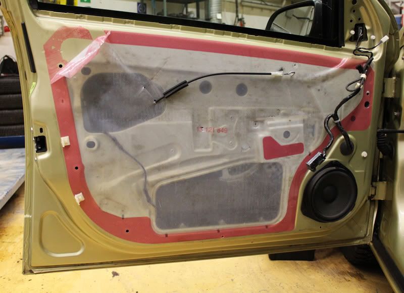

Ovea peittänyt muovi revittiin pois ja alettiin lätkimään SilentCoat levyjä oven sisäpintaan kiinni ja kun se oli mukavasti vuorattu päällystettiin myös sisäpuolen peltikin niillä, jolloin myös kaikki reijät peittyivät.
Midejä varten piti tehdä (tai käyttää valmiita) asennus rinkuloita, eli ei muuta kuin sellaiset kiinni kanssa ja uudet kaiuttimet kanssa kiinni.

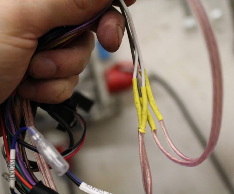

Lopuksi jakosuodattimelle tehtiin paikka ovipahviin (siellä on sellaista styroksia, mihin saa mukavasti upotettua) ja hieman johdotettiin oven sisällä elementtejä jne. Omassa projektissa johdotukset tehtiin käyttämällä alkuperäisiä johdotuksia, mutta hifistelijät vetäisi uudet ja paksummat piuhat.
Liitokset tietenkin kolvataan
Lopuksi sitten ovipahvi kiinni ja diskanttikotelot paikalleen ja valmista tuli (kannattaa koe kuunnella, ennen kuin laittaa kiinni

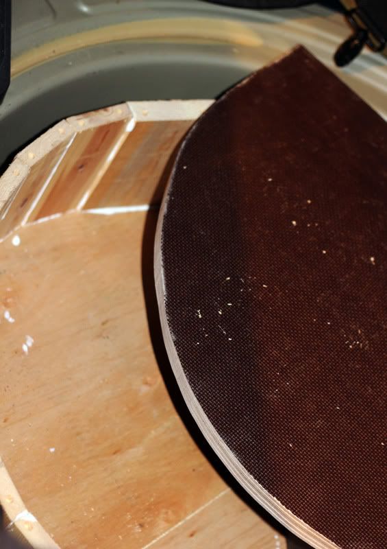

Subi

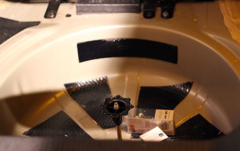

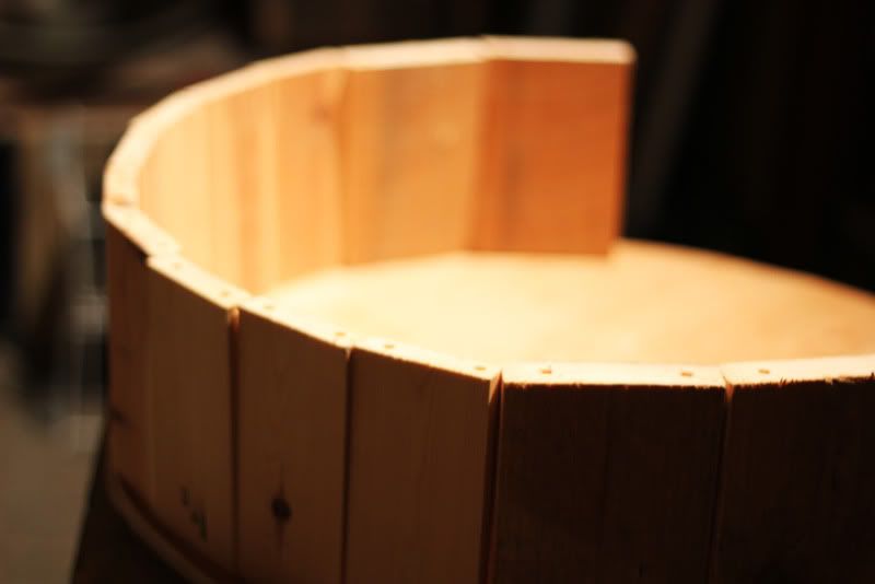

Sillä aikaa kun me häärättiin johtojen kanssa, teki Hudu koteloa takakonttiin
Siis tänne…

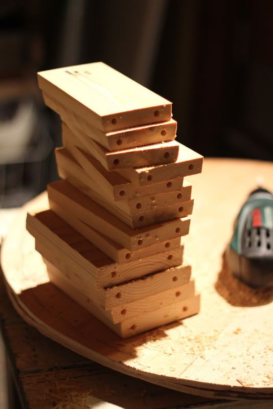

Ja näistä palikoistako se tulee?
Kyllä!
Ja siellä se oli jo testauksessa, mahtuuko? ja sinnehän se meni nätisti
Näiden kuvien jälkeen on kotelolle tapahtunut paljon. Sitä on vahvistettu ruuvien avulla, siloteltu puukitin ja tiivistemassa kera, asennettu terminaali ja dumpattu täyteen kaiutinvanua. Tai itse asiassa se on jo täysin valmis verhoilua lukuun ottamatta ja on koe puhissut jo kontissakin. Ei vain oikein halunnut soittaa kovin kovalla, kun meinaa hieman tulla sivuääniä takaa. Mutta tähän on jo lääkkeet olemassa. Ehkä siis tänään viimeistellään ja säädetään.
Kyllä!
