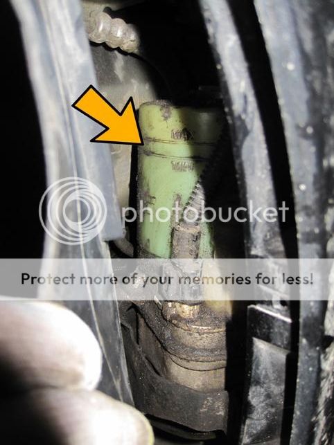

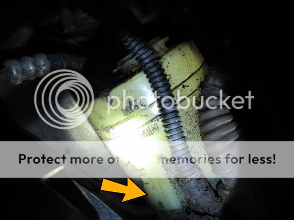

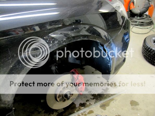

Tallilla rengas ja sisälokarin kaksi ruuvia irti ja kuskistelemaan raosta että miltä näyttää.
Ja tältä näytti. Eli nesteethän sieltä oli jonnekin kadonneet. Nuolen kohdalla oli pinta, eli aika alas oli päässyt...
Letku säiliöön ja tratti letkun päähän ja kaatamaan uutta öljyä niin että pinta minimin ja maksimin välissä. Ei ainakaan heti valunut pois
Täytön jälkeen rattikin kääntyi taas kevyesti! Täytyy nyt seurata kuinka nopeaa tuo vuoto on
Niin sellainen kysymys vielä että onko se tehostaja missä? Jos se nyt sattuu vuotamaan. Mikä tuo mötikkä on tuossa säiliön alapuolella, juurikin se tehostajan moottori? Näkyy kuvista.
sir_TR
- Viestit: 338
- Liittynyt: 21 Kesä 2008, 14:02
- Paikkakunta: Siilinjärvi
Re: JuudasPappi ja Vectra C2 *taas toimii toistaiseksi...*
Vuotaako hammastanko?
Skoda Superb 3V5 4x4 DFCA, vm 2017
JuudasPappi
- OCF Member 2015
- Viestit: 401
- Liittynyt: 22 Syys 2010, 19:05
- Paikkakunta: Raisio
En tiedä.. En tutkinut sen tarkemmin. Pitää seuraavaksi katsoa kun joutuu tallilla käymään. Eli sitten kun ratti taas jäykistyy, toivottavasti vuotaa hitaastisir_TR kirjoitti:Vuotaako hammastanko?
Mitä muita vaihtoehtoja voi olla? Pumppu ilmeisesti toimii. Jos pumppu olisi rikki niin nesteet olisivat varmaankin olleet tallella
