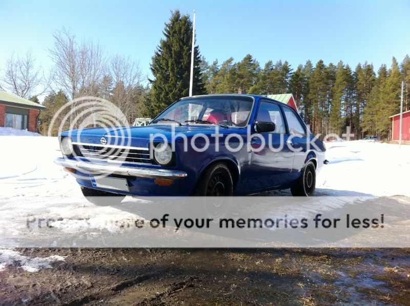

Tuli viikonloppu Kadettilla ajeltua ja hyvinhän tuo pelas. Tuli kontin pohjaa vilkastua että oli haprastunut vedenpoistoreiän ympäriltä siitä oikeanpuoleisesta montusta, loppuenlopuksi tuli sitten uutta peltiä n. 15cmx20cm lappu pistettyä. Ens viikolla käytävä hakemassa nuiden väliaikasten bensaletkuvirityksien tilalle kunnon letkua mikä kestää varmasti etanolia kun ei nuista laitetuista pätkistä varmaksi voinut sanoa. Kävipähän niin hyvin vielä menomatkalla pajalle että pamahti letku suodattimen ja pumpun väliltä irti, liekkö jäänyt kiristin huonosti vai mikä lie mutta onneks muistin ottaa työkalupakin konttiin lähtiessä
Pahimmat kuratkin tuli pestyä kyljistä (kuvassa osittain märkä, ei se maalipinta nuin suttunen ole kuitenkaan), 0,5km vielä lumista/jäistä tietä joka estää kesärenkaiden laiton eikä taida enää pitkään mennä
