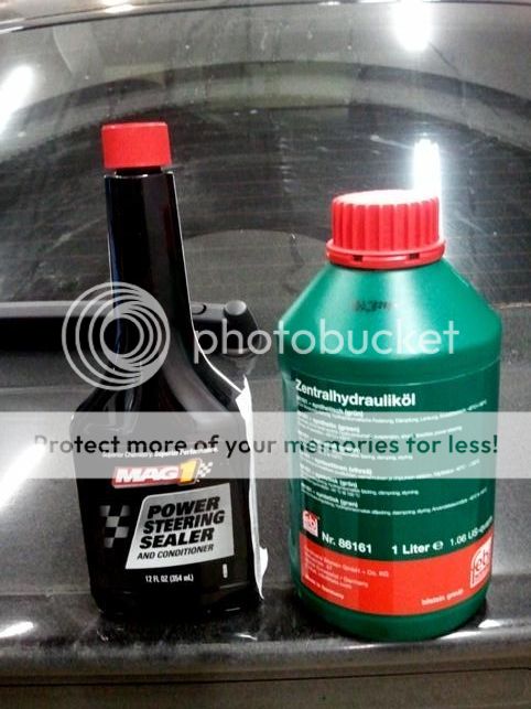

Ekalla ketaa lisäsin Motonetin synteettistä litkua, kuva sivulla 25 alhaalla.
Toisella kertaa kävin Motonetista ostamassa Febinin synteettistä öljyä ja sitten sitä tiivistysainetta. Molemmista kuva alla. Tiivistysainetta kaadoin melkein koko purkin ja loput öljyä ja kyllä se vuoto on vähentynyt. Voi olla jopa ettei vuoda enää yhtään. No mutta korjattava se silti on.

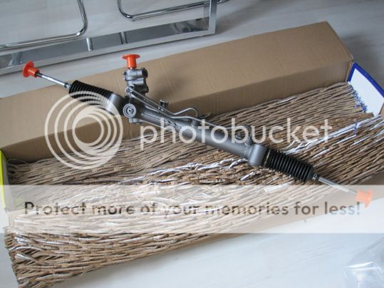

Ja tosiaan uuden hammastangonkin tilasin nyt sitten täältä: http://www.lenkgetriebe.net/lenkgetrieb ... t-esp.html
Siinä se on kuvassa linkin takana, hintaa tuli 269e + 120e pantti, jonka saa takaisin kun vanhan osan lähettää takaisin. Postikuluja tuli 30e. Tuo on siis tehdaskorjattu osa, samanlainen mikä LänsiAutossa maksaa sen 1050e jos pelkän osan olisi ostanut :D

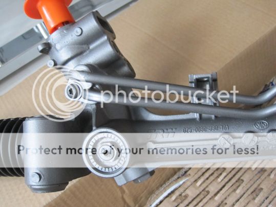

Perjantaina toi DPD:n postimies paketin ovelle.
Tuollainen se nyt sitten on ja keskiviikoksi on varattu aika korjaamolle. Toivottavasti nyt vaan on oikea osa :D
