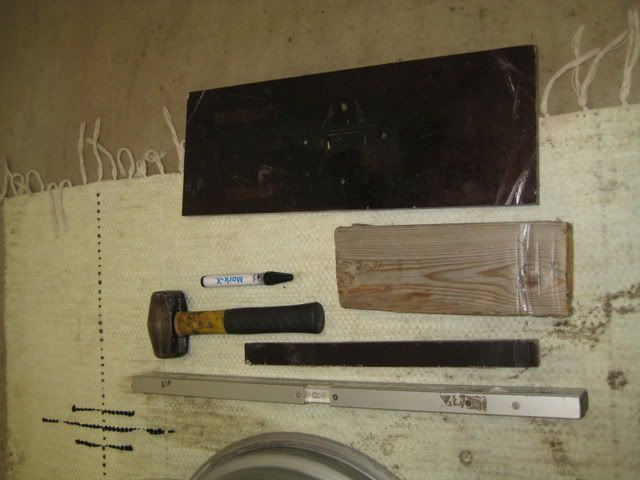

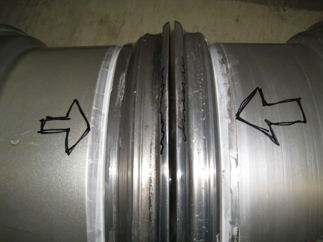

En jaksanut alkaa lähettelemään(vielä) vanteita mihinkään ehjäämöön vaan koitin ensin itte vähän suoristella:
Aika velttoa on toi kehämateriaali. Sormiin tuntuu vielä monttua mutta silmään näyttää ok:lta.
Työkalut:
Tarkemmin kun kehiä zoomaili niin on niitä nuijittu ennenkin. Tarvii pyöräyttää vanteet rengaskoneessa niin näkee kannattaako alkaa edes kumeja noihin hommaamaan...

Kävin noitten RH vanteiden kanssa töistä tullessa rengasliikkeessä ja noi mun nuijimat kolhut oli ihan hyvät. Huonompi uutinen on että noissa 9" vanteissa on jonkun verran pystyheittoa sisäkehällä ja toisessa 8" myös vähän samassa paikassa :cry: Eli yksi vain vanne oli suora :evil:
Rengasasentaja oli silti sitä mieltä että kumit päälle ja ajoon niin näkee hakkaako ne vai ei. Kai sitä sitten tarvii koittaa, huoh...
