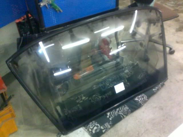

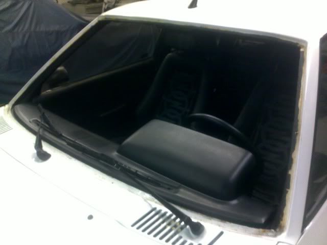

Ensi viikosta olisi kova tarkoitus mennä mantan kimppuun. Tuulilasi tuli jo otettua pois muutama viikko sitten erään Mikkeliläisen harrastajan painostuksesta. samalla se matkasi sinne Mikkeliin uusio käyttöön :bye: . Nurkissa on ollut uusi pronssinen tuulilasi jo toista vuotta ja saa senkin pois nurkista laittamalla sen kiinni. Saa samalla laitettua ne tiiviste massat tuulilasin tiivisten väliin. Massaa siellä ei ole ollut vuoden 92 jälkeen ja kaatosateella tuppasi päästämään hieman vettä kuskin jalkatilaan alanurkasta :lol: . Tuleepahan sekin vika korjattua.

mikkis kirjoitti: Saa samalla laitettua ne tiiviste massat tuulilasin tiivisten väliin. Massaa siellä ei ole ollut vuoden 92 jälkeen ja kaatosateella tuppasi päästämään hieman vettä kuskin jalkatilaan alanurkasta
Laitetaas nyt sullekkin tää vinkki tulemaan eli jätä laittamatta mitään massaa sinne vaan käytä kotelosuoja-ainetta. Se hoitaa tiivistämisen yhtä hyvin jos pinnoissa ei ole reikiä(kuten tän auton kodalla uskon ehjät olevankin)sillä erotuksella että lasi on edelleenkin irroitettavissa helposti. Se kotelosuoja tunkeutuukin paremmin kuin liimamassa jonka joutuu itse levittämään sinne lasin ympäristöön.
Laita siis lasi normaalisti paikalleen ja sen jälkeen tiivistettä raottamalla sumuta kotelosuojaa sinne sellaisesta purkista jossa on se pilli. Sama homma sitten myös lasin ja tiivisteen väliä raottamalla sillä usein vuotaa sieltäkin.
Samaa mieltä! Viime syksynä vaihdoin sammalemantaani uuden tuulilasin ja tiivisteen. Tosin kaadoin purkista kippoon kotelosuojaa ja raotin aina tiivistettä ja uitin pensselillä sen sinne tiivisteen väliin. Talven seis pihalla ja ei oo vuotanu sisään :) ja tosiaan on vielä mahollisuus sen irrotukseen jos jostain syystä tarpeen.
