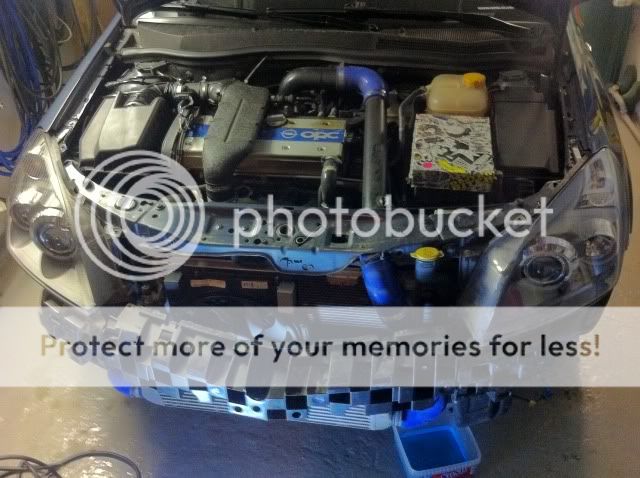

Hiukan päivittelyä tällekkin taas, eli omaan silmään alkanut istua tuo väri ja vanne niin paljon että kun nuo rialit nyt meni kaupaksi alkoi uusien vanteiden etsiminen ja löytyikin vielä samassa värissä kuin nytten. Saas nähdä vain saadaanko ne suomeen. Tuli myös tilailtua hiukan osia ja ensimmäiset saapuivat ja tänään asenneltiin niitä ja muutamia custom osia.
Eli tästä lähdettiin
Auton keula purettuna porukoitten tallissa valmiina operaatioon. Irroitukseen lähti vanha välijäähy paketti kokonaisuudessaanVanhat osat tullaan näkemään kerhon perhe auto osastolla tulevaisuudessa.

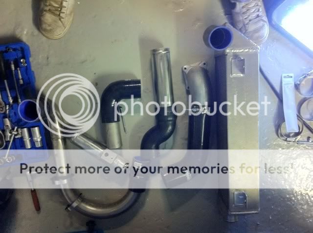

Kun vanhat osat oli poistettu ja putsattu kaivettiin esiin uudet palikat
Eli hiukan järeämpi välijäähy paketti kustom putkilla ja Courtenayn tophatilla.

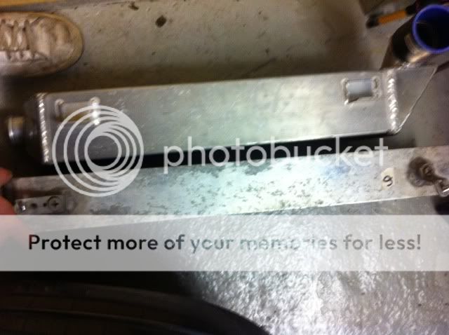

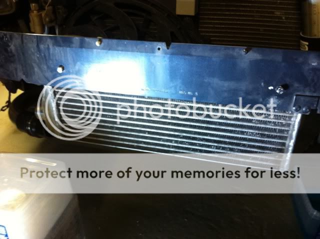

Hiukan osviittaa paksuudesta voi nähdä tästä kun verrataan vanhaa ja uutta väljäähyä.
Eipä sinne paljoa tilaa jäänytkään flektin väliin
Huomenna pitäisi koko paketti laittaa lopullisesti kiinni, samalla tulee toden näköisesti uusittua myös ilmanoton puoli kokonaisuudessaan. Tulee ns. Oem osia sinnekkin kiinni.Eli jos jotain kiinnostaa tuo mun vanha Pipercrossin suodatin niin se on kaupan.
Lisää osia on tilattu ja niitä pitäisi tippua kotiin tämän viikon aikana.

Aikas järeen näköinen cooleri ja hienosti näyttäis istuvan kaikki paikoilleen

Niin onhan tuo sen 90mm paksu ja kiinnikkeet on tossa etupalkin takana keskellä välijäähyäsportwagon kirjoitti:Aikas järeen näköinen cooleri ja hienosti näyttäis istuvan kaikki paikoilleen

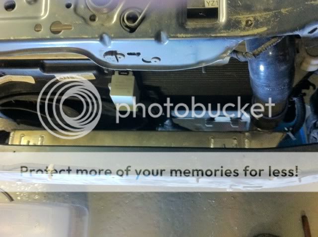

Jäi vielä laittamatta tuo miten se lepää siinä alla
Huomenna otan lisää kuvia kun ajan auton pois tallista et saa puskurin kiinni.

Meinasin just kysästä miltä se näyttää edestäpäin mut kerkesit ennen

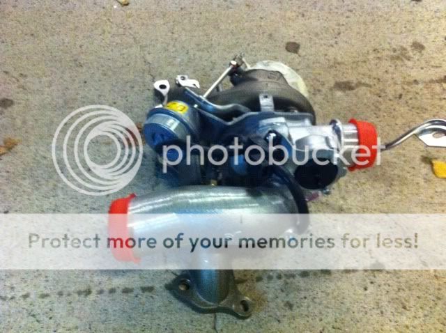

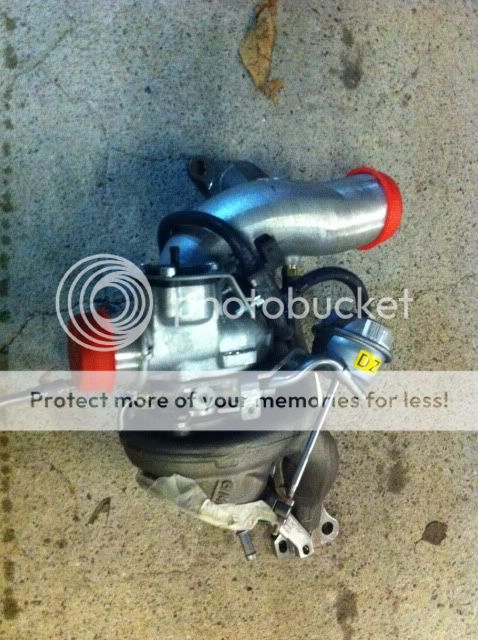

Tänään kuitenkin tapahtui tällaista. Aamulla hain DPDltä englannista tulleen paketin ja sitä hypistellen menin kouluun. Koulusta suoraan porukoille ja paketti auki ja sisältö purkamaan ja sieltähän löytyi tällaista.

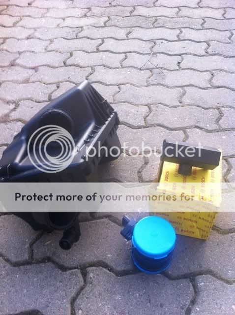

NO hetken siinä osia tutkin ja aloin sovittamaan tuota ilmamassa mittaria tuohon koteloon ja sittenhän se käyrä alkoikin nousta ja kovaa. Ei siinä mitään olin sitten tilannut toisen LEHin ilmamassa mittarin kun tarkoitus oli tilata vakio 70mm

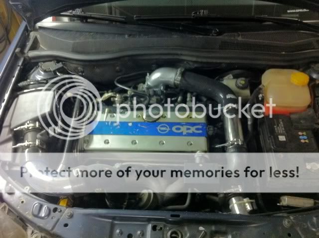

No kone oli kuitenkin pakko saada läjään et saa auton pois tallista ennen kuin porukat tulee joten ei muuta kuin vanhaa ilmamassa mittaria sovittamaan tuohon cdtin boksiin ja uudet putket paikoilleen ja tältä se sitten näyttää. Pahoittelen likaista ja muutenkin epäsiisiä konehuonetta se tullaan siivoamaan heti kuin vain taas seuraavan kerran on vapaita et pääsee konehuoneen kimppuun
Tuli siinä samassa asennettua tuo venttiilikopan etuosan huohotin boksikin kun sellaisen aikanaan tilasin. Jos ei enään niin paljon huohottais.
Ja jottei päivä ihan piloilleen ois mennyt niin paransin mieltäni noutamalla tällaisen odottamaan asennusta.
Eli tällaista tänään. Jos siis joku tarvitsee ilmamassa mittaria niin mulla on ylimääräistä, osahan on ehdoton jos aikoo tuota Z20LEX konetta virittää, tai edes suunnittelee softausta.

Onkos tuo nyt sit LEH-koneen puhallin? Ja Courtenayltako ?
ex Astra K Sports Tourer 1.6 Turbo -16
ex Astra H Wagon 1.6 Turbo -07
- Viestit: 3902
- Paikkakunta: HKI
Re: Astra H "kauppakassi" Talviasussa
Joo LEHin ahdin mut ei tullut courtenaylta.

Eikös tuo maffi lähde irti rungostaan? Saisit uudesta 80mm siirrettyä vanhaan 70mm runkoon elementin.
Mitenkäs tuo huohotinkotelo, eikös vanhemmissa xeveissä tuo juurikin jäätynyt pakkasella kerättyään kosteutta?

Jep, jossain vaiheessahan noita vaihdettiin joka toiseen autoon kunnes huomattiin, että tuo on paljon paskempi ratkaisu. Jos brittipojat kehuu maasta taivaisiin, niin minä ainakin harkitsisin kaksi kertaa Suomen oloissa.Nieminen kirjoitti:Mitenkäs tuo huohotinkotelo, eikös vanhemmissa xeveissä tuo juurikin jäätynyt pakkasella kerättyään kosteutta?

Itellä ei XEV-koneen kanssa ollut mitään ongelmia talvella ton huohotinpömpelin kanssa. Voihan sitä jollain liuottimella huuhdella tai vaikka vaihtaa uuteen jos alkaa tuntua tukkoiselta mut jäätyminen uusi juttu minkä kuulen.JukeN kirjoitti:Jep, jossain vaiheessahan noita vaihdettiin joka toiseen autoon kunnes huomattiin, että tuo on paljon paskempi ratkaisu. Jos brittipojat kehuu maasta taivaisiin, niin minä ainakin harkitsisin kaksi kertaa Suomen oloissa.Nieminen kirjoitti:Mitenkäs tuo huohotinkotelo, eikös vanhemmissa xeveissä tuo juurikin jäätynyt pakkasella kerättyään kosteutta?
