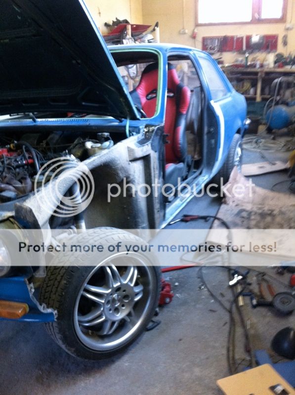

http://i1046.photobucket.com/albums/b47 ... cebdb5.jpg
Olihan tuossa oma revohka tuo ovi irrottaa mutta lähtihän se kun tarpeeks jakso tenuta. Hieman oli tuossa pilarissa ruostetta mitä en aiemmin ollutkaan huomannut. Tarkotus tuo helma siistiä kun se on joskus vaihdettu puolesta välistä, vetelin jo pahimmat klommot pois, vielä pitää tasotella. Kummassakin ovessa on klommoja, ostin uuden kuskinoven joka ois suora mutta tarkemman tarkastelun tuloksena on melko laho sitten sisältä verrattua nykyseen :roll: Hieman paremman kuskinlokarin löysin myös vaikka ei tuo vanhakaan huono ole mutta kun halavalla sai :lol: Äkkiseltään ei siis juurikaan ihmeitä tekemisiä, maalia pitäis varmaan vaan ostaa lisää.
