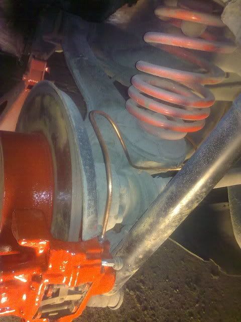

Tänään kasasin takajarrut "uusilla" satuloilla ja levyillä. Satulat kyllä täytyi hiekkapuhaltaa ennen maalausta kun olivat niin kuppaiset.
Jarruputket ja ilmausnipat samaan vaivaan uusin.

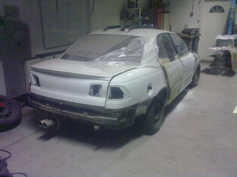

Jotain takaoven tekoa... Siinä oli muuten viimeiset hitsaukset :bye:

samsa87 kirjoitti:Jotain takaoven tekoa... Siinä oli muuten viimeiset hitsaukset :bye:
Tossa kohtaa on jo hyvä voittaja fiilis :peukku: Alkaa uhkaavasti näyttää siltä että tää liikkuu tämän talven liukkailla? :D

No nii. Hyvähän siitä vielä tuli!
Pääsee Liisan liukkaille sutia jäpöstelemään.

Muutama kilo kittiä vielä ja sopivasti hiontaa ennen kuin maalausta voi suunnitella.. :yawn:

Aijai! Se on pyörillään taas :) Tuli aika hyvä fiilis.
Re: Omega B1 irmscher x20xev
sehän on talven liukkaiksi ajos :yes:
taitaa olla ruosteettomampi nyt kun uutena :lol:
