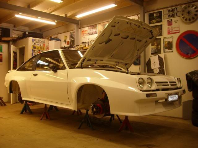

Tänään tuli nostettua Mantaa lähemmäs kattoa ja tarkoitus aloittaa puslien vaihto + muuta pientä nykertämistä ennen ajokauden alkua.

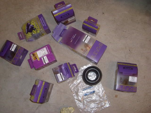

Kasa puslia
Takajarruihin täytyy vaihtaa palat, nämä nykyiset kitisee ja rapisee :o

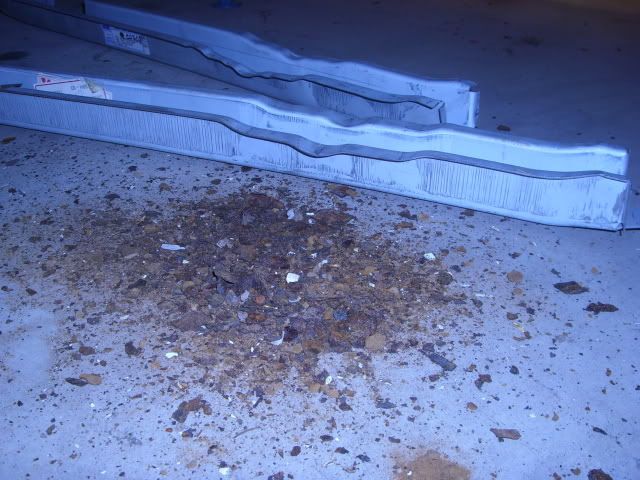

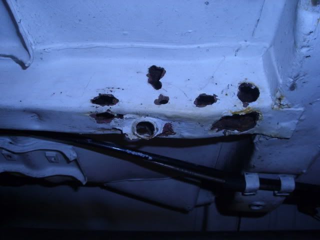

Oli tiedossa jo viime vuonna, että kuskin puolen etummaisen runkoasian loppupää on ohentunut sisältäpäin siihen pisteeseen, että se on kohta aika vaihtaa :what: Sisältä päin on hapantunut pikkuhiljaa ja katsastusmiehen kanssa sitä naureskeltiin edellisessä katsastuksessa. Pientä kukkaa oli silloin siinä havaittavissa ja kuulosti aika ohuelta. No, onneksi se on helppo vaihtaa sopivalla uudella korjauspalalla. Uutta aisaa ei tuohon raaski pilkkoa ja hapanta ainoastaan viimeisen 10cm matkalta. Tosin vaihdetaan koko pätkä, että saa kaikki ruosteen pois välistä. Oli muuten 80-luvun katsastusmies fiilis kun hakkasin aisaa isolla ruuvarilla :lol:
Huomenna jumppa jatkuu..

Tiedätkin varmasti että alkuperäinen runkoaisa on kaksikerroksinen, siellä on sisällä järeämpi palkki ja päällä näkyvissä oleva pelti.
Nuo kuvan tarvike(?) korjauspalkit taas näyttää yksiosaisilta mutta melko järeiltä joten ne lienee tarkoitettu korvaamaan koko alkuperäinen palkkisysteemi?

Simo kirjoitti:Tiedätkin varmasti että alkuperäinen runkoaisa on kaksikerroksinen, siellä on sisällä järeämpi palkki ja päällä näkyvissä oleva pelti.
Ebayssa taas on paljonkin myynnissä niitä "runkopalkkien korjauspaloja" jotka ovatkin vain niitä pintapeltejä.
Pitää paikkansa. Mulla on hyllyssä uudet alkuperäiset (GM) täydelliset runkoaisat, niistä näkee hyvin sen kaksiosaisuuden. Se "sisäpalkki" on ainostaan "s-mutkaa" vahventamassa. Nämä korjauspalat on tarkoitettu korvaamaan ainostaan penkin alla olevat ns. suorat palkit jotka yksikerroksisia.

Hyvä kun tuli puheeksi, koska itse en tiennyt että tuo suora osa onkin yksiosaista. Opinpahan jotain uutta tänäänkin :)

Laitahan tilannekuvaa kun otat peränjatkeen työn alle, lähinnä donitsikumin/tukilaakerin/jatkeen kuoren kumityynyjen sekä poikittaistukitangon puslien osalta. Olhan samas venees.

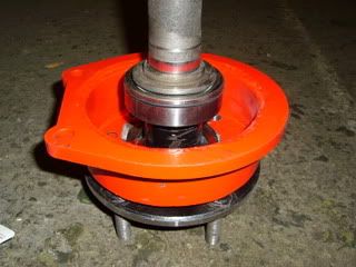

Re:
Viesti Kirjoittaja Säpä »

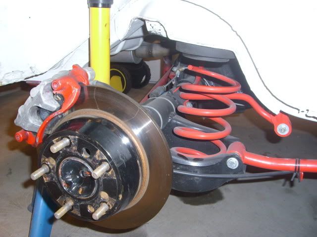

mikkis kirjoitti: Kuva
Mistä tää takajarrusatulan korvake on tehty? Äkkiseltään näyttäs jarrulevystä muotoiltu ja jos on nii minkä auton?. Pitäs omaanki laittaa levyt taakse nii sillä kyselen.
