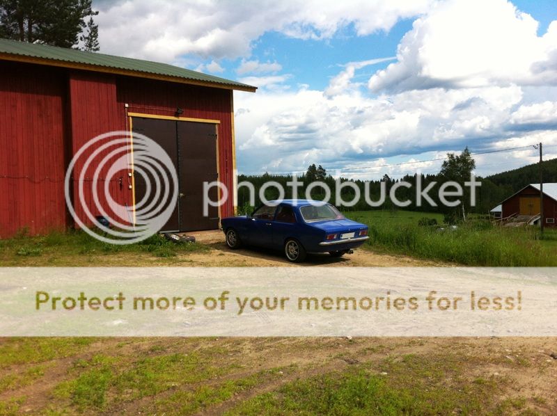

http://i1046.photobucket.com/albums/b47 ... 143735.jpg
Liki viikon ajan tullut satunnaisesti ajeltua.
Kone pelaa ja onhan tuo pirtsakampikin. Joku öljyvuoto näkyis olevan ja ajotusta pitäis varmaan vähä säätää mutta muuten saa tämä olla nyt jonkun aikaa, ei taho jaksaa kiinnostaa laitella :yawn:
Välillä taas niitä fiiliksiä ollut että joutais vaikka kiertoon pistää mutta ehkä varmaan parempi jos vaan lykkään pois näköpiiristä joksikin aikaa

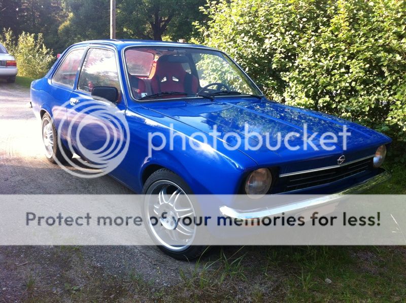

http://i1046.photobucket.com/albums/b47 ... 184016.jpg
Vähän pesin tuota autoa ja vahaakin pistin niskaan. Pitkään meni ennen kun jaksoin sumurajoja häivytellä katosta :lol:
Pakoputkeen kyhäilin uuden tiivisteen pakosarjan laippaan ja pari pientä reikää tilkihin myös pakoputkesta, ei ainakaan vielä tullut pakokaasuja sisälle.
Rakentelin myös jonkinlaisen lämpösuojan tuolla korinafiltterille, en tiedä oliko tuolla mitään merkitystä :roll:
Tuota takapään kallistuksenvakaajaa mietin että oisko tuo pitänyt heivata kun aiemminhan siitä sanottin että kannattais pois jättää.
Millätavalla se ajettavuus näin käytännössä muuttuu tälläsellä lukollisella akselilla? Sen ymmärsin että pitojahan sillä saa etenkin lukottomassa, mutta onko tuossa muuten sitte ajettavuuteen minkälaista muutosta?

en usko et sillä hammastikulla on siel kovin kauheeta vaikutusta ainakaan rauhallisessa arki ajossa.. ei tullu mantalla testattua kyl ilman takavakaajaa

Irrotin tuon vakaajan ja kyllähän siinä jotain eroa on. Jotenkin tuntee selvemmin ton perän käyttäytymisen ainakin soralla, asvaltillakin on se jotenkin varmemman tuntunen mutkapätkällä.

Juu on se kaikin puolin parempi ilman takavakaajaa. Eikä joudu lukkokaan niin koville kun sisäkaarteen puoleinen rengas ei kevennä niin paljoa.
