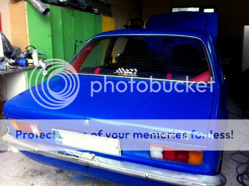

Vihdoinkin sain tuon kerhotarran hankittua partyilta ja pitihän se jo laittaa kiinnikkin. Tajusinpa ihan just toisten Kadettien kuvia katellessa miks puhuvat että tuohon on yritetty murtautua, ei suoraan sanottuna ole tullut mieleenkään kun olen luullut että tuossa lukon ympärillä kuuluu olla tollanen syvennys

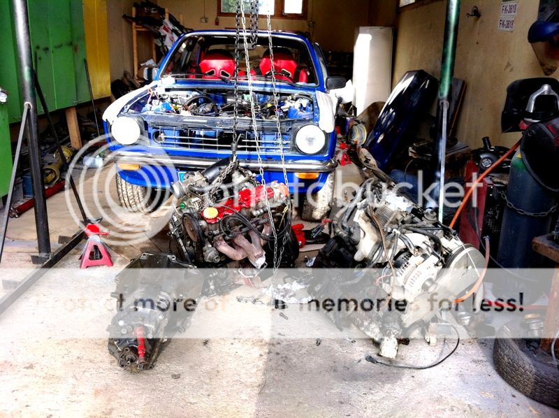

Pajalla tuli äkkiseltään pyörähdettyä. Yllättävän rutiinilla se tuo kone hyppäs irti.
Kytkinlevyä pähkäilin, oishan mulla tuolla jotain nuita Omegan levyjä jotka passais periaatteessa ja joissain tuntu olevan pintaakin, mutta oisko sittenkin pitänyt investoida siihen LET:n levyyn... XE:n oma asetelma kait kävis?

Seuraava jobi kait se ois naittaa tuo XE tohon R25 ja öljypohja katella kuntoon jonka jälkeen pitäis varmaan täyttää tuo aukko konetilassa. Sähköt menee samalla oletuksella mitä c20ne:ssäkin. Jarrusylkkä tiesti varmaan kannattanee vaihtaa ennen tuota ruljanssia.
