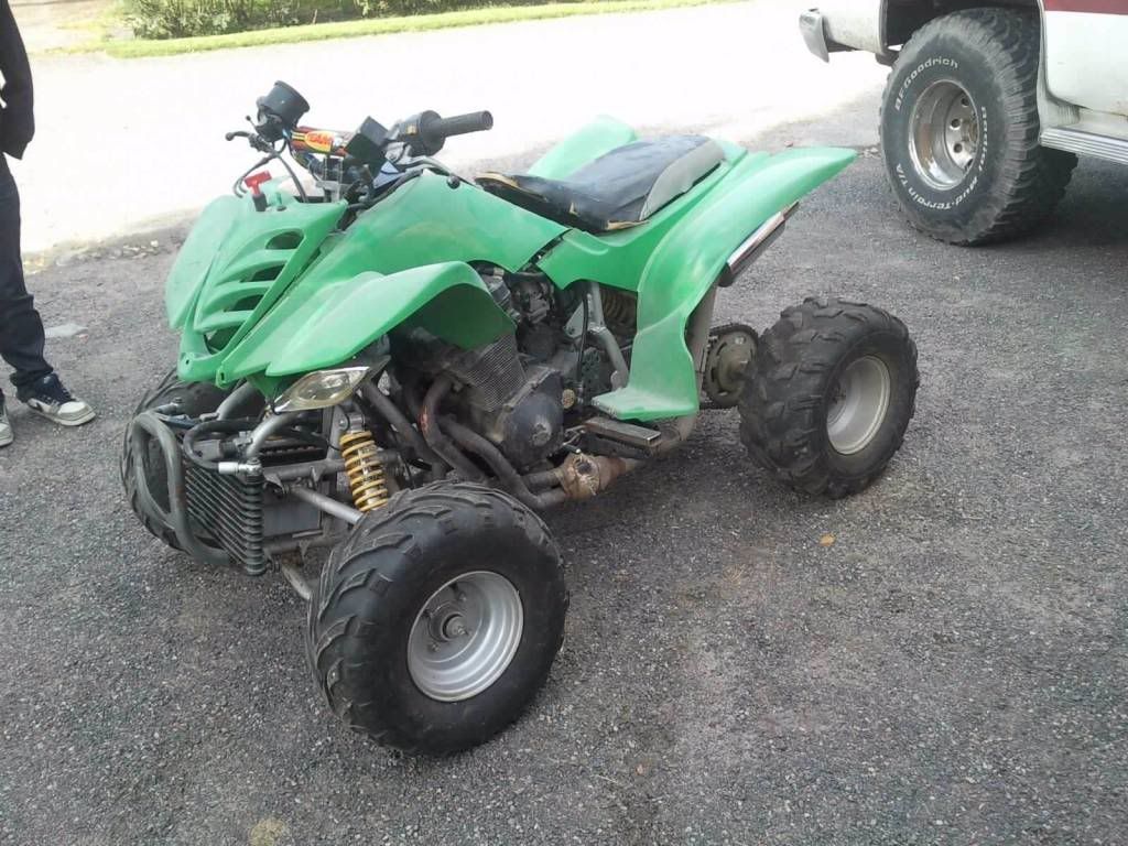

Kinukki 750cc Suzukin I-Ö koneella

CTi kirjoitti:Kinukki 750cc Suzukin I-Ö koneella
Olikos tää se "Manki"-koneinen, mistä oli kone paskana?
