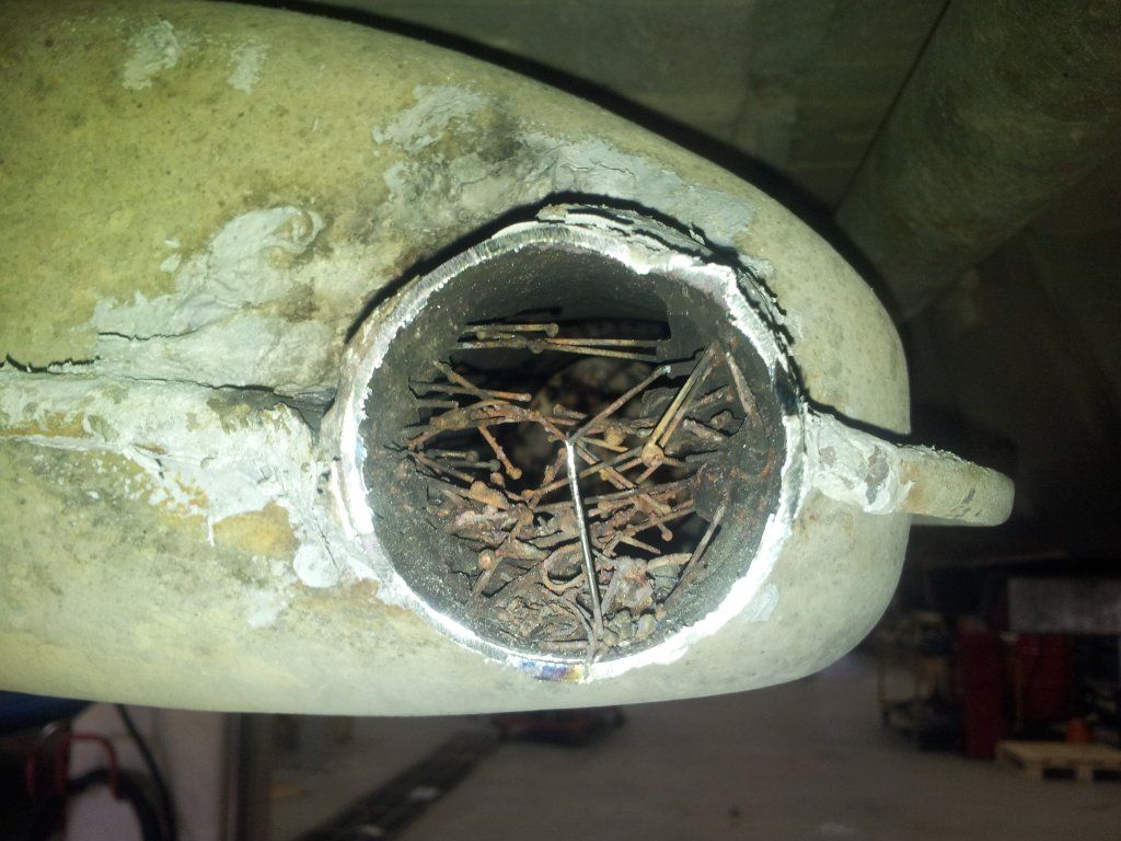

Nyt olisi hitsattu ja massattu Omega. Välivaimentimenkin otin pois, kun oli niin hapan

EGR tukittu ja kuljettajan puolen raidentangonpää vaihdettu ! Tarttee viedä pyörien suuntaukseen heti katsastuksen jälkeen, kun jäi raidetangonpäiden vaihdon jälkeen harittamaan pyörät. Eikös takavetoisessa pitäisi olla sitten pikkuisen aurausta edessä ?
Ehkä tuo välivaimennin ahdisti myös vähän
Kyseessä siis entisen/entisien omistajien pakoputken korjaamista...

Ihan niinku sitä olis joku vähän koittanu hitsata

Onkohan tämä nyt sitä kuuluisaa "pitkällä langalla hitsaamista"Paska Omena kirjoitti:Ihan niinku sitä olis joku vähän koittanu hitsata

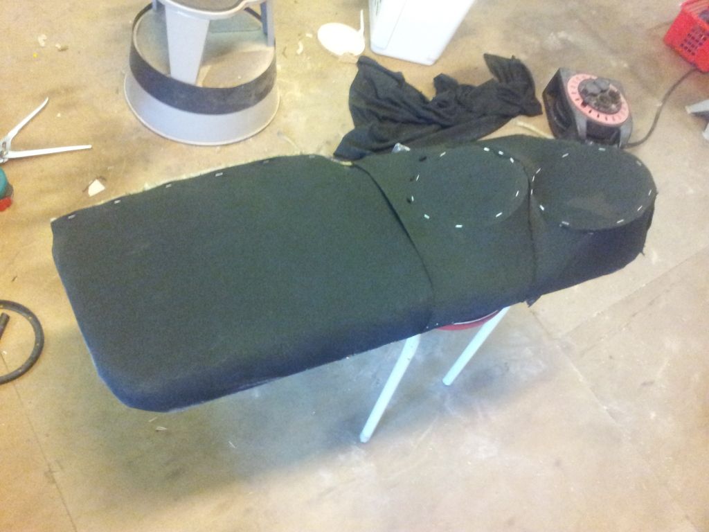

Nizuxiiniltä tuli ostettua ovipahvit, joihin aloin jo suunnittelemaan mideille paikkoja... Nytten kun kohdat on selvillä, niin täytyy käydä hakemassa kuviosaha ja tehdä asennusrinkulat. Hartsia ja lasikuitua löytyy
Huomenna luultavasti lisää kuvia luvassa.
