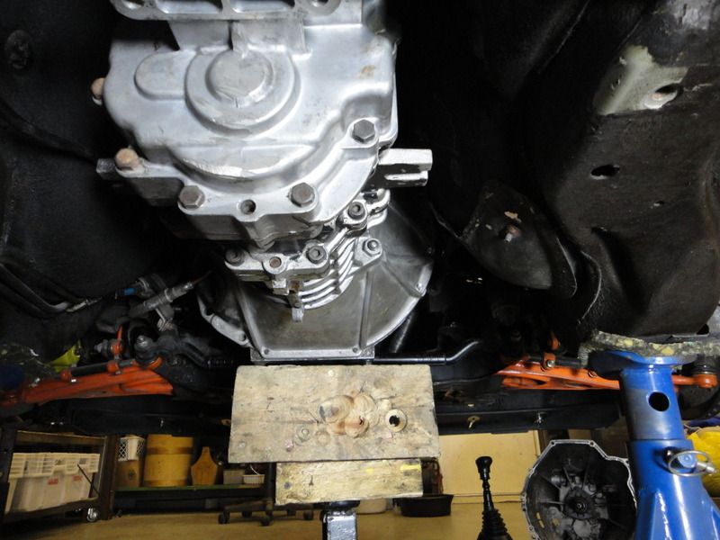

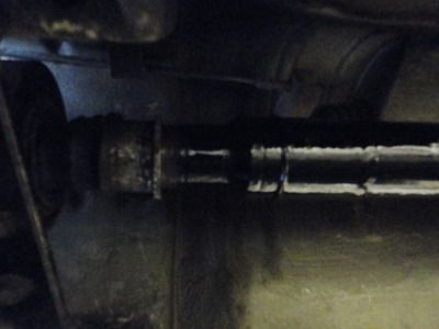

Taas vähän päivitystä. Laatkko on kiinni, kardaani lyhennetty, ristikko vaihdettu ja asennettu paikalleen.
Laatikon perään pitää tänään värkätä vielä tuki niin saadaan auto huomenna ajamalla tallista pihalle.
Siellä lepää:
Lyhennyskohta:

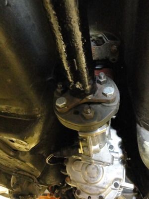

Ja päätylaippaan tuli nyt se keskitystappi niin ei pääse kardaani jumppaamaan rätin tahdissa.

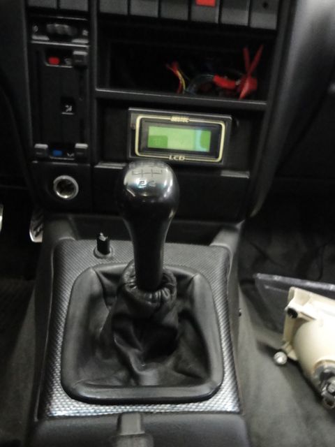

Keppi istui ilman mitään sovittamista paikalleen. Eli monzan "vivusto" käy heittämällä omegaan.

Tsekkaa vielä kardaanin kiekon pulttien paikka. Kiekossa on nuolet, mitkä osoittaa paikkaan mille puolelle osuu kolmiolaipan lapa. Toimii periaatteessa noinkin päin, mutta voi kestää huonommin kuin on tarkoitettu. Mulla kesti Topran-kiekko kolme kierrosta Ahvenistoa, kun laitoin tietämättömänä väärinpäin. :oops: Hyvin näyttää etenevän !

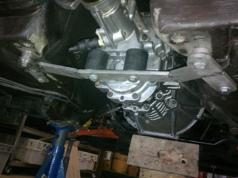

Siinä viikonlopun saldoa. Nyt saatiin myös auto oikein ajamalla ulos tallista. Kytkin ja laatikko pelaa makeesti. Kone pätkii aika lailla alakierroksilla. Joko on kartat kateissa tai sitten lambda rikki. Ei ainakaan näy singnaalia tulevan hestecin näyttöön.
Laatikon tukirauta hepeissä: ( ja se on sitten 8mm lattaa jos joku rupeaa epäilemään kestävyyttä)

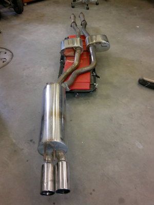

Putkisto:
Re: Opel Omega Evolution 500 4.0 24v
mistä noi välipöntöt on hommattu? vissiin 2,5" putkee? näyttäs vaan äkkiseltään samanlaisilta kun noi mun b omegassa olevat ja ne alkas olee vaihto kunnossa
King of Drummers
Viestit: 32
Liittynyt: 20 Loka 2003, 03:00
Viesti Kirjoittaja King of Drummers »
marteliukselta näitä käsittääkseni saa vieläkin, ja on 2,5 tuuman putkea. Varmaan riittää joka pataan jonka omegan pellin alle saa laillisesti.
